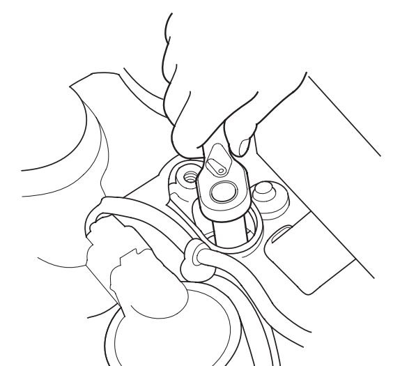

Замена свечей зажигания должна производиться с периодичностью (в зависимости от величины пробега автомобиля или длительности эксплуатации), предусмотренной регламентом технического обслуживания автомобиля.
1. С помощью гаечного ключа отверните два винта крепления крышки, после чего снимите крышку, подняв ее вертикально вверх.
2. Очистите от грязи и масла зоны вокруг индивидуальных катушек зажигания, закрепленных на каждой свече.
3. С помощью гаечного ключа выверните винт крепления катушки зажигания и аккуратно снимите катушку зажигания.
4. Нажмите на рычажок фиксатора и отсоедините электроразъем от катушки зажигания. Прилагайте усилие к пластмассовому корпусу разъема, не тяните за провод.
5. С помощью 16-миллиметрового свечного ключа выверните и снимите свечу зажигания.
6. Вставьте в гнездо новую свечу зажигания и заверните ее усилием руки с помощью свечного ключа. Пока не затягивайте свечу слишком сильно.
7. Затяните свечу зажигания. Если у вас нет динамометрического ключа, доверните свечу на 2/3 оборота после того, как она прижмется к головке блока. Момент затяжки равен 18 Нм.
Затягивайте свечи зажигания очень аккуратно, обеспечив требуемый момент силы затяжки. Недостаточная затяжка свечи приведет к ее перегреву и выходу двигателя из строя. При слишком сильной затяжке свечи можно повредить резьбовое отверстие в головке блока цилиндров.
8. Установите на место индивидуальную катушку зажигания. Закрепите ее винтом крепления.
9. Закрепите электроразъем на катушке зажигания. Убедитесь, что разъем надежно зафиксирован.
10. Повторите описанные выше операции для замены остальных трех свечей зажигания.
11. Установите на место крышку. Закрепите крышку, установив и затянув два винта ее крепления.
