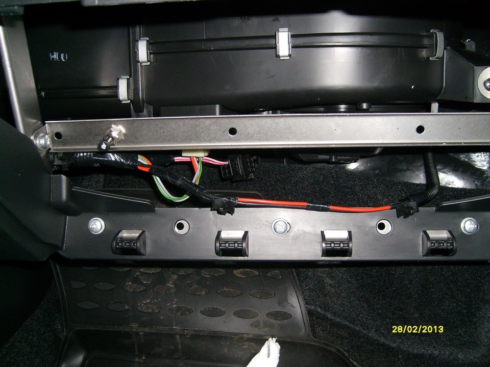

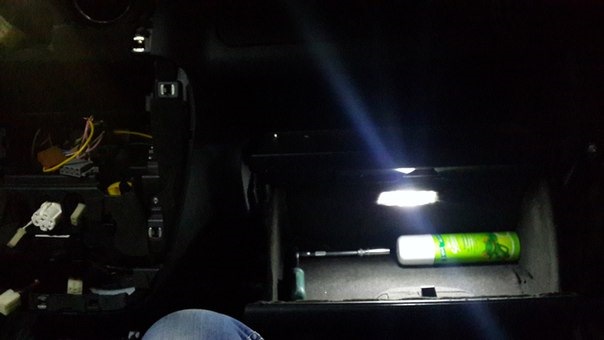

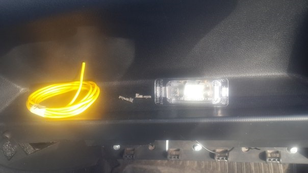

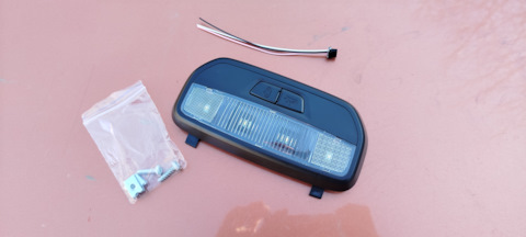

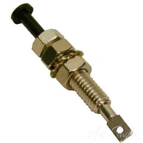

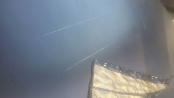

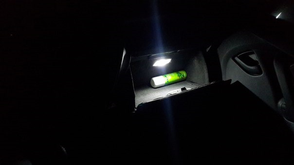

Сбылась давнишняя мечта, воткнул таки плафон в перчаточный ящик, но пришлось немного повозиться с поиском постоянного "+". Для начала приобрел в "63 Регионе" плафон от подсветки номера ВАЗ 2108, метровый провод, 2 мамы и мягкий концевик. Далее снял бардачек и дома вырезал отверстие под размер плафона, скажу сразу пластмаss там добротный) вставил плафончик и сразу заменил лампу накаливания на светодиодную 6х SMD 5050, дальше самое интересное: снимаем центральную консоль (как снимается писать не буду, можно найти у меня в бж) и берем СЕРЫЙ разъем от магнитоллы, с помощью орлиного глаза, иначе не рассмотреть, находим 4-ый контакт с розовым проводом, это и будет у нас +. Тянем его до плафона, далее рассверливаем техническое отверстие в железной перемычке каркаса торпеды и закрепляем концевик, подведя к нему массу, вот впринципе и все, теперь смотрим работоспособность всей приблуды: Работает!:D счастью небыло предела))

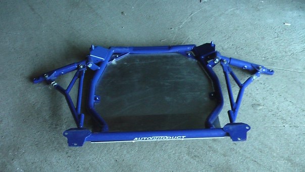

Кстати заказал подрамник АвтоПродукт с треугольными рычагами, рад до *опы, следите скоро установка)))

у меня айпод лежит в бордочке подключенный к магнитоле ) он там все освящает)
Тоже вариант))
тоже хочу свет туда провести, вот только руки ни как не доходят
