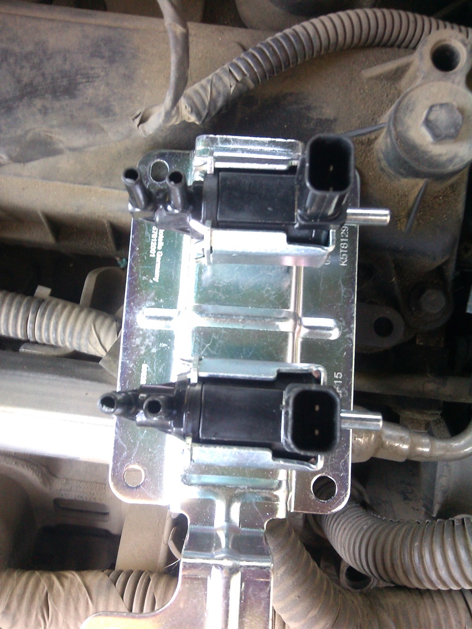

Всем фокусоводам известно, что движок 1,8 очень проблемный. Проблемы эти не в его надежности, а в мелких, наверное все-таки, недоработках. Например — плавающие обороты. Но встречается также проблема с резвостью машины — я купил Фокуса, который выпрыгивал из-под жопы, постоянно включалась антипробуксовка, а через полтора года он стал тупым — на усиленное педалирование он отвечал вялым набором скорости.
Товарищи, вы же понимаете, что все познается в сравнении, т.е. я думал, что отвык от медлительности нашей классики, зажрался, но как бы не так. Прокатившись на Фокусе друга(тоже 1,8, только дорест — вот и все отличия), я понял, что был прав. Допытался у кента, что у него был вытащен шток ЕГРа. Тоже его снял. Да, стал по-бодрее, но не то. И тут на просторах Драйва нашел запись в БЖ одного фокусовода о смене клапана управления заслонками и подумал, а что терять? Да терять 2300 руб, ну и хрен с ними. И не пожалел. Моему Федору опять воткнули шило в попу! Антипробуксовка заработала как и раньше и я стал доволен, как кот, обожравшийся сметаны =)))
Может кому надо:
Клапан HDE 2 245,79 р по экзисту, артикул — 57012001

Эти клапана иногда из-за нагара во впускном коллекторе засоряются и не до конца закрываются, "зависают" так сказать. Можно попробовать сначала снять резиновые трубки и побрызгать туда WD40 немного подождать потом несколько раз повернуть ключ зажигания во II-е положение потом выключить. После чего продуть сжатым воздухом и можно обратно трубки надевать. Может помочь… Если нет меряем сопротивление приводов этих заслонок и приговариваем их к замене… Точно не подскажу сколько должно быть Ом на ffclub.ru всё есть на эту тему…
Сопротивление каких приводов?)) в этой системе из электрического только обмотка этой катушки.
Чек горел? Ошибки вылетали?Сопротивление клапанов замерял?Просто у меня похожие симптомы…
Чек у меня горит из-за ЕГРа, позже вырежу
Сопротивление измерял?Почему клапана?
Не мерил, пальцем в небо ткнул.
Как встало всё нормально, фишки подошли?
Полностью идентичны, все стало
очень часто из строя выходят не сразу два, а по одному)
можно ставить маздовский оригинал (они продаются по 1шт)
летом столкнулся этой бедой, если бы было два вазовских а в магазе был один то их поставил бы, а так за1.500 два китайских купил
