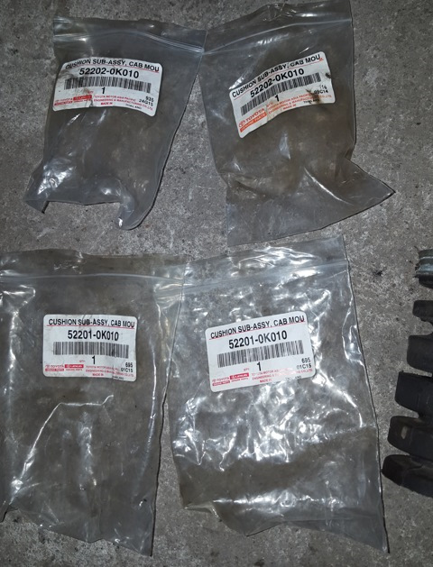

Полиуретан решит проблему, но сложно найти только две передние! А весь комплект стоит не мало( Я долго решался на что поменять все подушки, на полиуретан или на стоковые, поставил сток, а две передние от 4Runner, они намного жестче)
Номера может сохранил?
Завтра скину)
Пасиб ;)

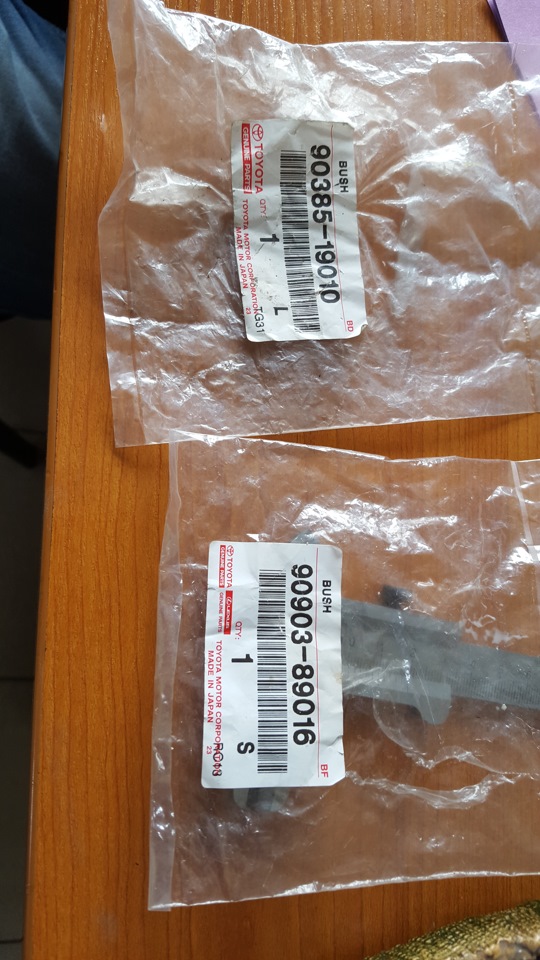

Вот)))
90385-19010 — Сайлентблок заднего аммо на сотку.
90903-89016 — а это с передних аммо
Да)) я случайно не то фот прикрепил(
Вот правильное)

Вот оригинальные номера на Фуджа!
1U: 52201-35100 верхняя подушка, 2 шт.;
1L: 52202-35090 нижняя подушка, 2 шт.;
2U: 52203-35210 верхняя подушка, 2 шт.;
2L: 52204-35120 нижняя подушка, 2 шт.;
3U: 52205-35160 верхняя подушка, 2 шт.;
3L: 52206-35040 нижняя подушка, 2 шт.;
4U: 52207-35050 верхняя подушка, 2 шт.;
4L: 52208-35050 нижняя подушка, 2 шт.;

Спереди ставят подушки от 200ки — они потолще и пожеще. Втулки и болты тоже от неё.

Эхх, тоже уже давно думать про подушки, хотел рассмотреть вариант, уж было собрался заказывать на offroadmaster.
Там фоток не было, только номера, я их сохранил: верхняя подушка 52201-60110, нижняя 52202-60100.
Спасибо за бдительность! Узнать бы как встанут ещё)
"входят эти подушки туговато. немного выше штатных. но значительно толще и у них, что важно, шире внутренние кольца. а это то место, где, в первую очередь, начинает подрывать.
по итогу — вроде ходят ))) по цене — не дороже прадовских."
