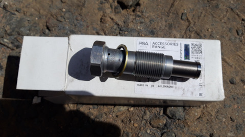

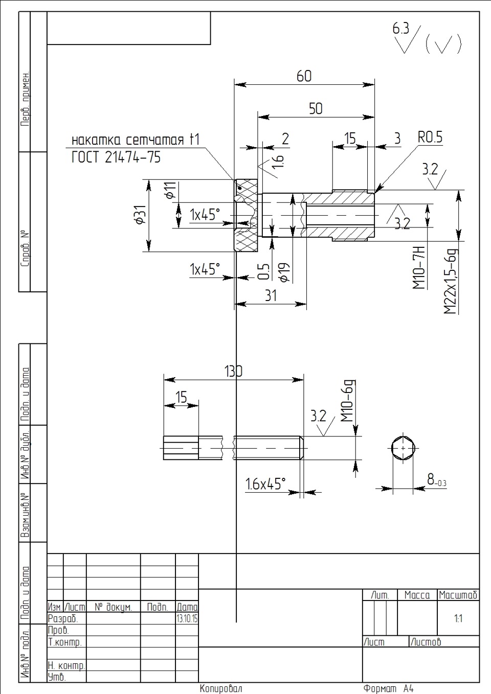

Выкладываю чертеж преднатяжителя цепи.
У кого есть возможность сделать самому то следуйте чертежу. Кто хочет его купить и при этом не покупая весь набор фиксаторов ГРМ PSA, то ищите в поисковиках артикул
CT-A1136-5 Натяжитель цепи ГРМ BMW N12, N14, N40, N42, N43, N45, N45T, N46, N46T, N51, N52, N53, N54.
Он продается отдельно и полностью идентичен тому что идет в наборе PSA. Стоит порядка 1000р.

С каким усилием натягивать цепь, при установке фаз ГРМ ? Натяжение то разное можно создать по сути этим шаблоном
Ищу чертёж фиксатора грм n45 Bmw 1серия e87
супер! сделаю себе! если не трудно укажите материал?
Если по ГОСТ то Сталь 45 и если есть желание чтобы совсем всё было 1 в 1 то можно проколить её до 33-38 единиц. Но по большому счету нагрузки на данный натяжитель нет никакой, всё вкручивается от руки. Поэтому можете делать из любой доступной стали. Даже и твердый пластик думаю сгодился бы.
