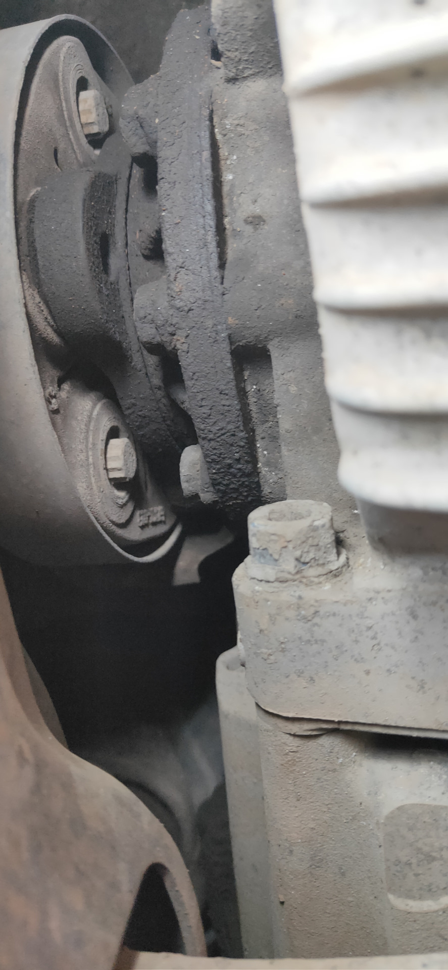

На последнем ТО обнаружилась вот такая неприятность.
Подтекает сальник привода редуктора с правой стороныи немного потеет сальник кардана. Тянуть с такой штукой думаю нельзя, поэтому прошу всех кто уже сталкивался с этой болячкой полноприводных Пассатов помочь с нюансами и номерами з/ч

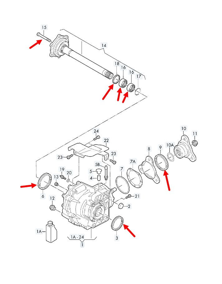

Интересует собственно сам сальник и сопутствующие детали. Можно ли брать аналоги или не стоит жопиться
предварительный список:
1) 02D 525 596 B Сальник привода заднего 2 штуки Стоит ли менять и левый?
2) N90281802 Болт 2 штуки пробки для залива масла.
3) G 052 145 S2 Масло трансмиссионное синтетическое 1 литр
4) ?
5) ?

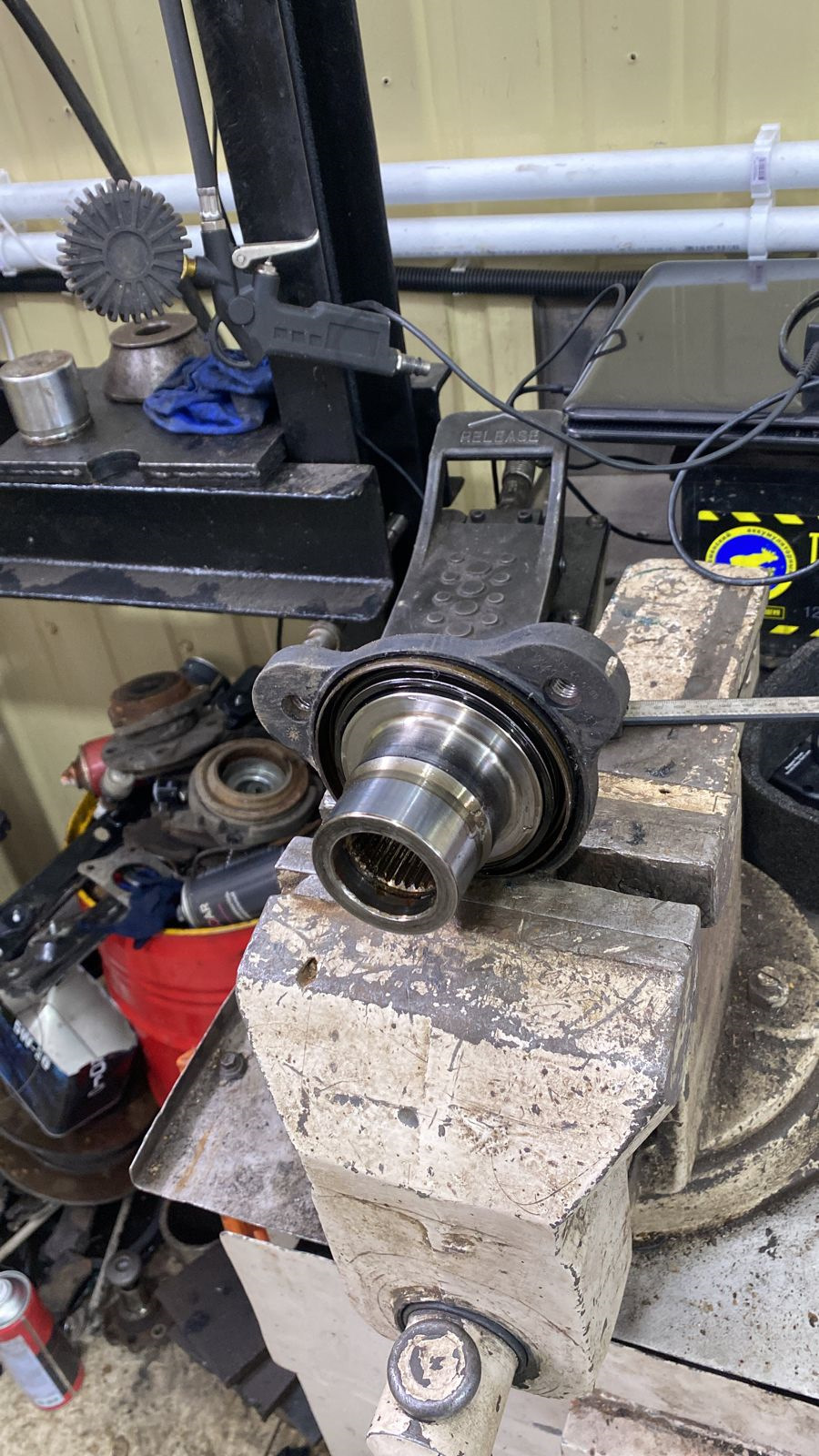

Привет, да, я все сальники менял. Решил, раз лезу в этот узел, то все пусть будет поменяно. Сняли раздатку и поменяли.
Сальники я взял такие:
(3) Corteco 01035170B Левый
(6) Corteco 01033862B Правый
(9) Corteco 01033862B Хвостовика (сторона кардана)
Если решишь еще менять сальник на валу, то придется еще менять и игольчатые подшипники, на счет болта наверное не обязательно, но я не рисковал, решил взять на случай.
(18) VAG 02M409464 сальник вала Аналогов нет
(16) VAG 012409139A подшипники (2 шт) Аналогов нет
(15) VAG 02E409359 болт Аналогов нет
Спасибо огромное за подробный ответ. Те подшипники и сальник я менял пару лет назад.
Теперь сальник хвостовика потик)
Буду только его менять.
Если менять его, то раздатку нет необходимости снимать, я думаю?
Если будет возможность снять хвостовик, не снимая раздатки, то нет смысла снимать.

Я бы взял так:
1) 02D 525 596 B Сальник привода 1шт Поменял бы только правый.
2) N90281802 Болт 2 штуки пробки для залива масла. Не брал бы т.к. у себя убедился они запросто переживут пару замен масла.
Этот вариант не ударит по карману, не надо снимать левый и задний сальник, а для замены заднего надо или редуктор снимать или кардан.

Чтобы поменять левый и задний сальники надо будет попотеть. И возможно сальниками не обойдется + всякие резинки-уплотнители.

Попробуй глянуть на этой схеме
www.elcats.ru/vw/Parts.as…5faa821f16&SubId=A7700A4D
В общем туда и пялюсь, сальник вроде 02D 525 596 B Сальник привода заднего(манжетное уплотнение),
но интересно что ещё нужно будет заменить.

текут оба и кардан и правый привод, но кардан незначительно.

да я тоже так думаю. грунтовки добили сальники.
