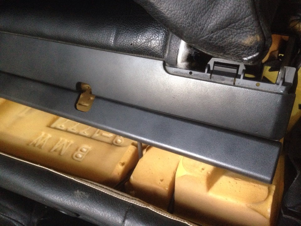

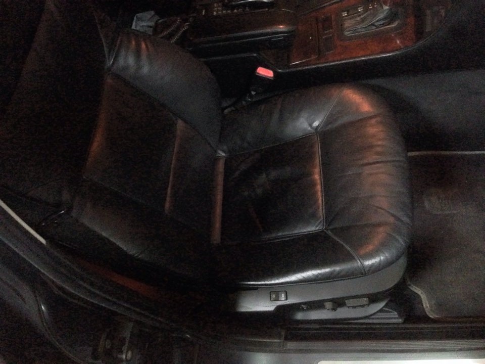

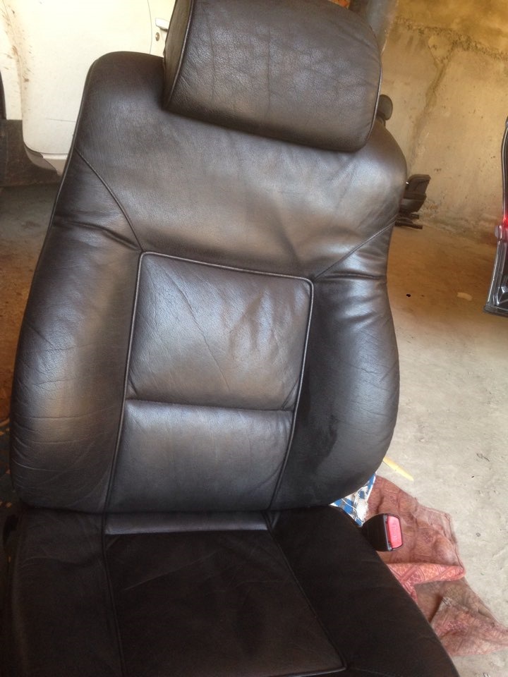

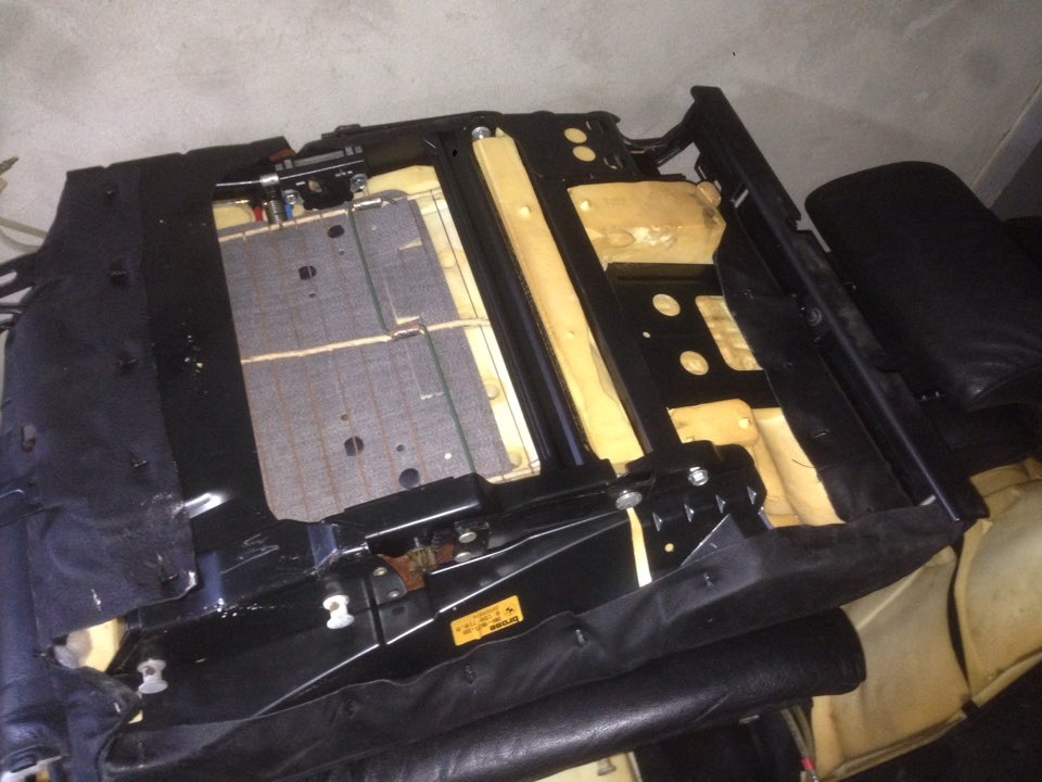

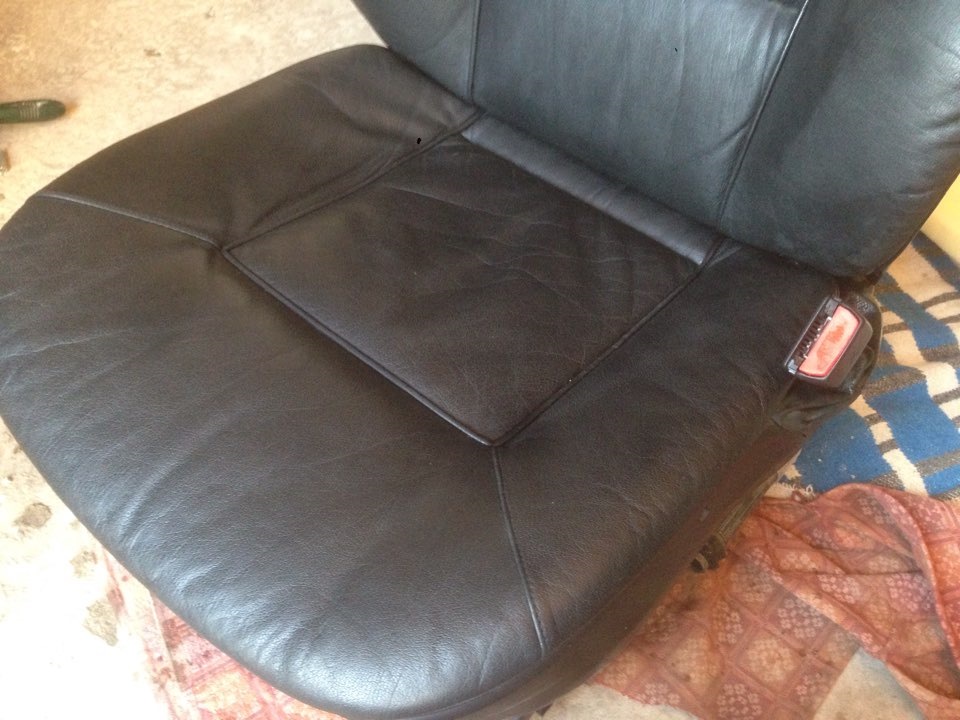

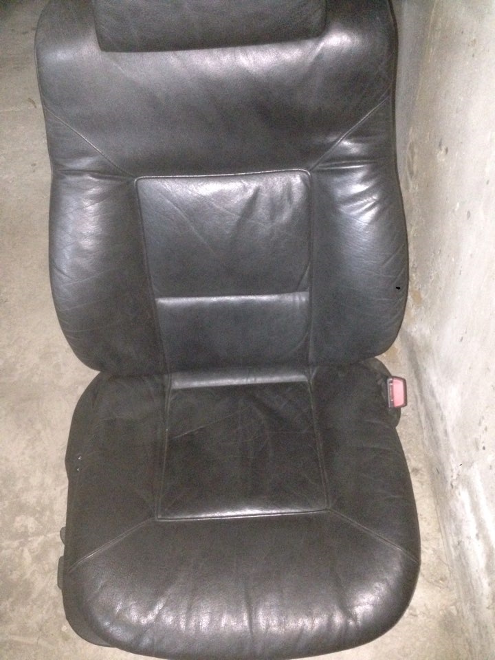

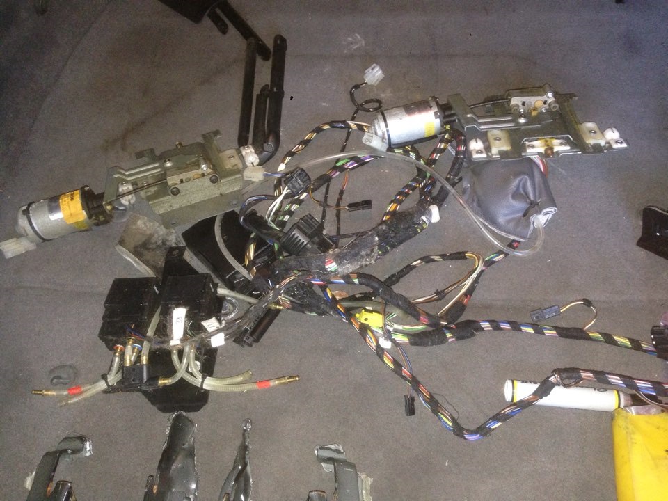

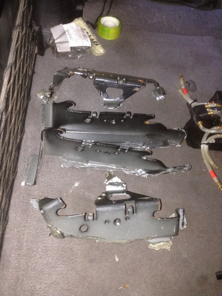

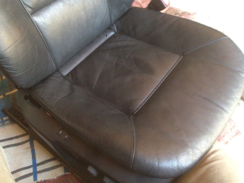

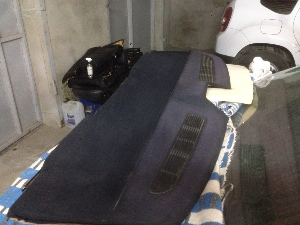

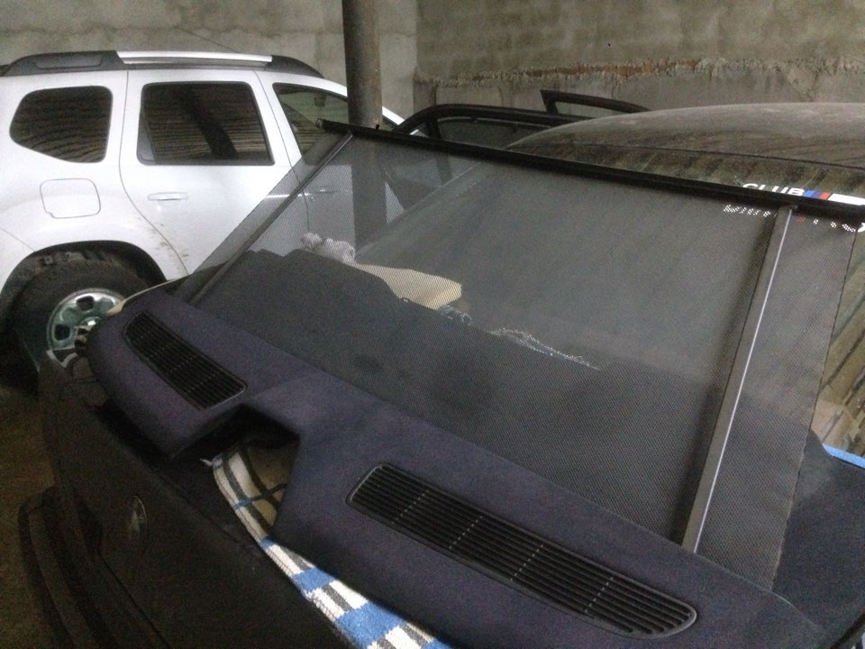

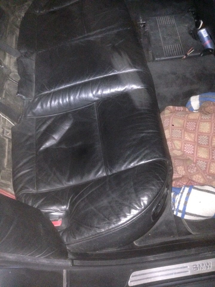

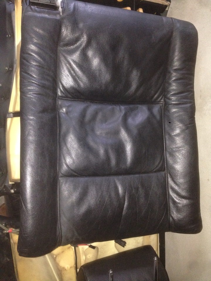

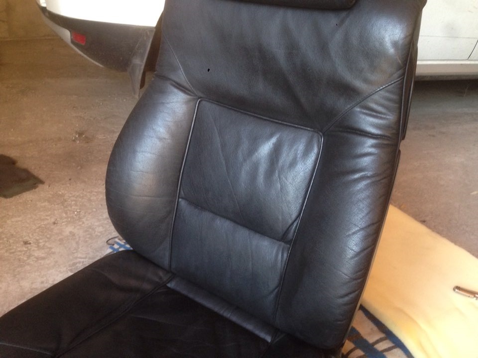

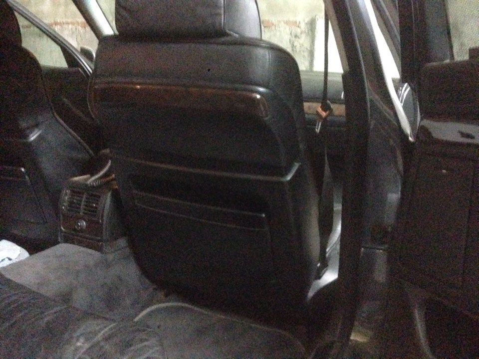

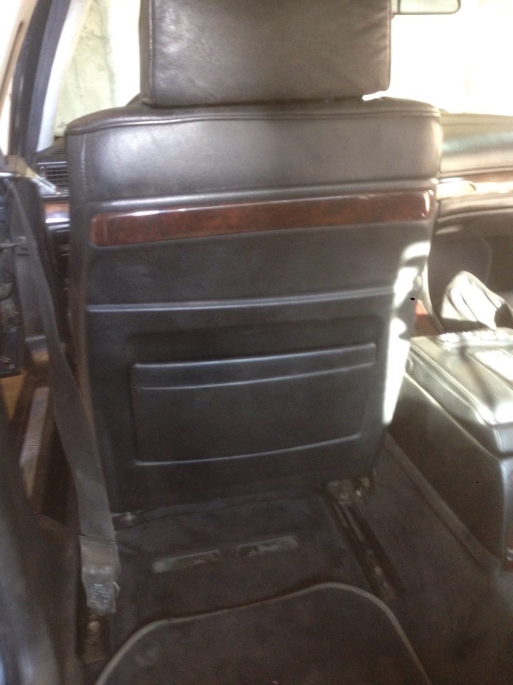

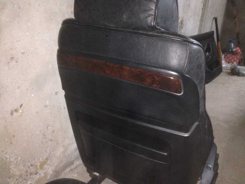

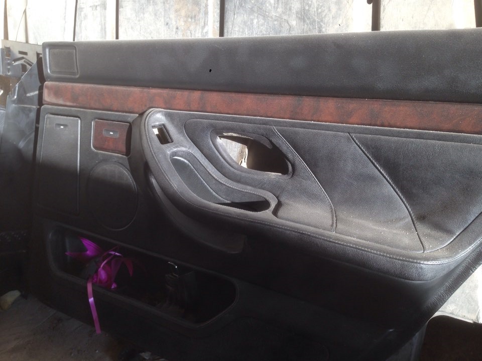

Следом за панелью, были куплены дверные карты а в прочем и весь салон от 750iL, кожа в идеале, с задним плавающим диваном забрал всю проводку с насосами подкачки и ЭБУ, с кузова были вырезаны крепления спинки, на данный момент перед установлен а до спинки пока руки не дошли, нужно будет размечать и варить крепления уже к своему кузову, так же пришлось забрать и заднюю полку потому как на ней имеются металлические планки к которым штифтами крепится пластиковая гармошка спинки через которую проходит подголовник и, которая выпрямляться при выдвижении спинки вперед и, соответсвенно складывается при возврате спинки в исходное положение

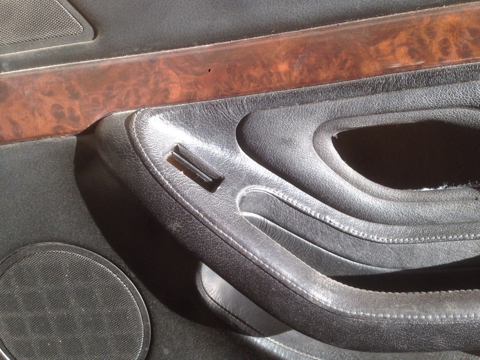

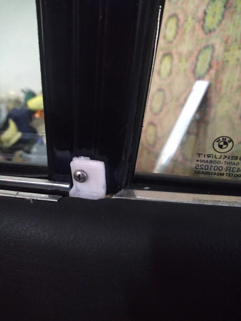

скажи — а на картах дверных поверху там тоже кожа ? мне предлагают передние карты в коже ручка, но поверху там все как обычно…вот и думаю — брать их или все же поискать с кожей полностью…не знаю — были они полностью в коже или нет ? …
У 750 карта полностью в коже кроме верхней части, она идёт кожзам с поролоном
