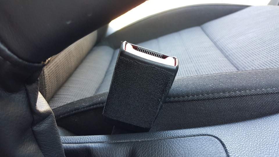

Ещё летом услышал сверчка в районе подстаканников. Оказалось- замки ремней касаются центрального тоннеля. В вольво они штатно обклеены мягким материалом. Тут пришлось "заколхозить" тоже самое. Наклеил маделин на внутреннюю сторону, сверчки ушли.
