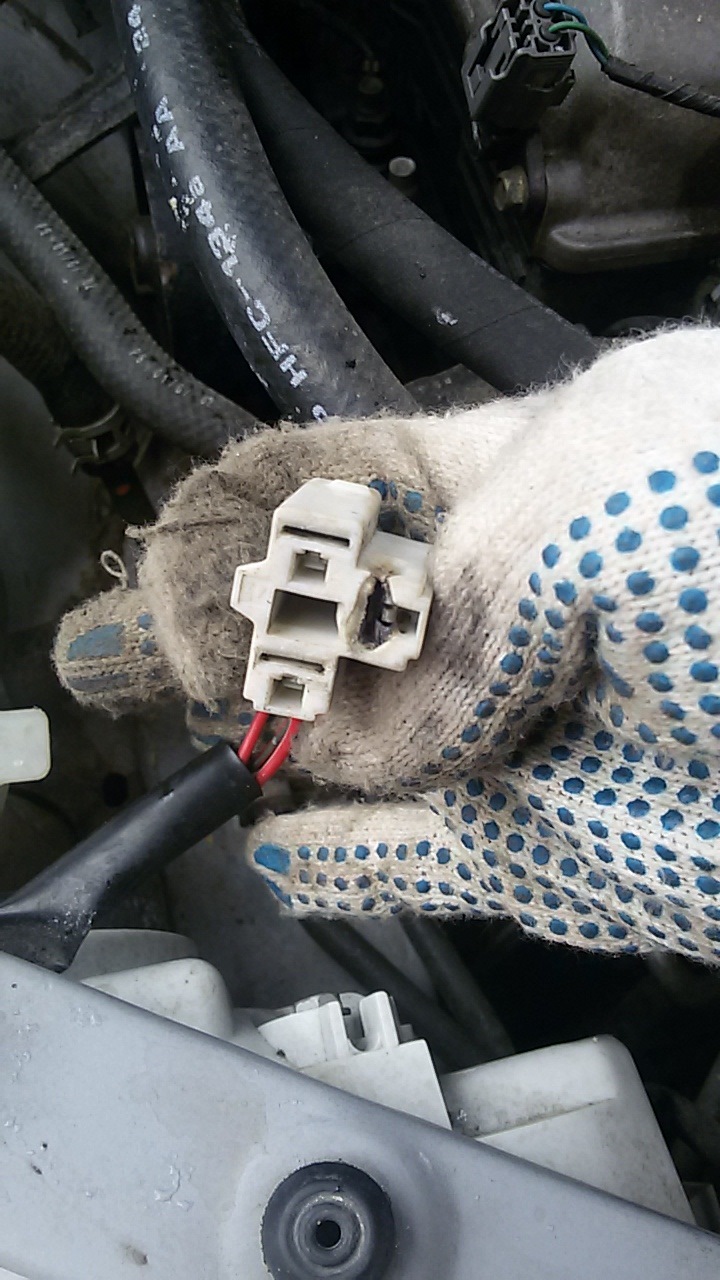

Замена лампочки головного света

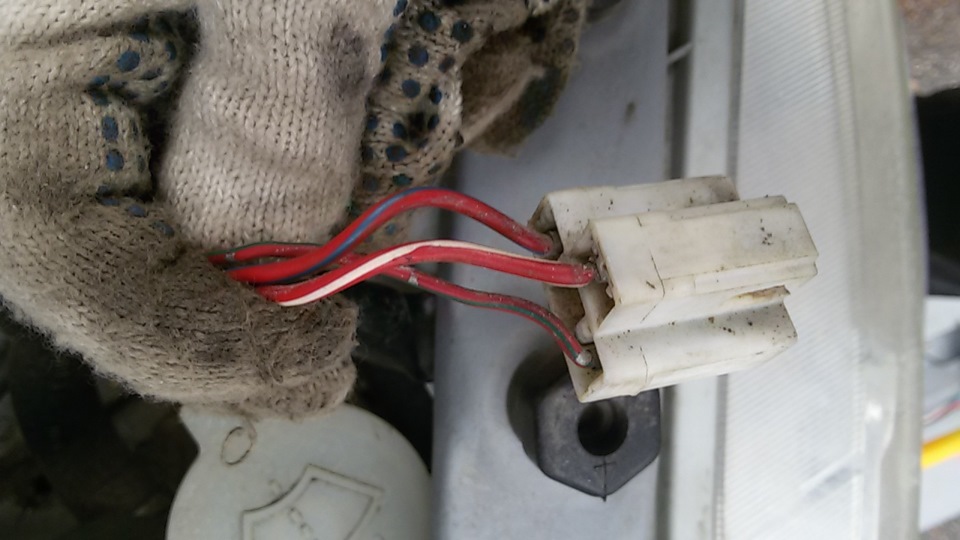

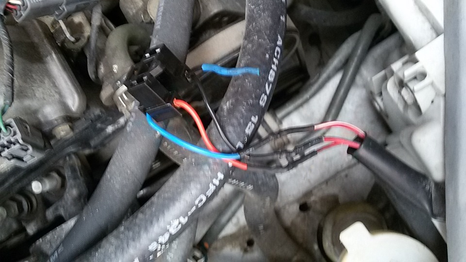

Внимание вопрос: этот штекер универсальный?
по каталогу мазды бьется как C1Y267SH3

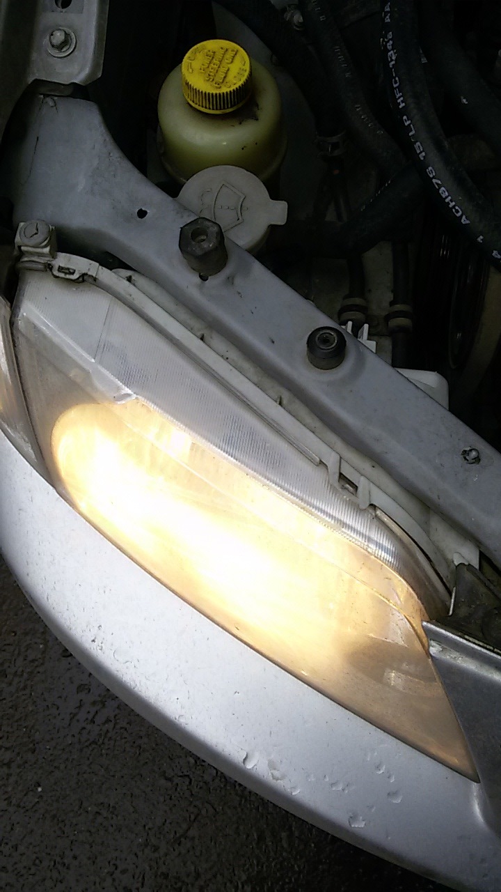

лампа новая светится, но надолго ли…

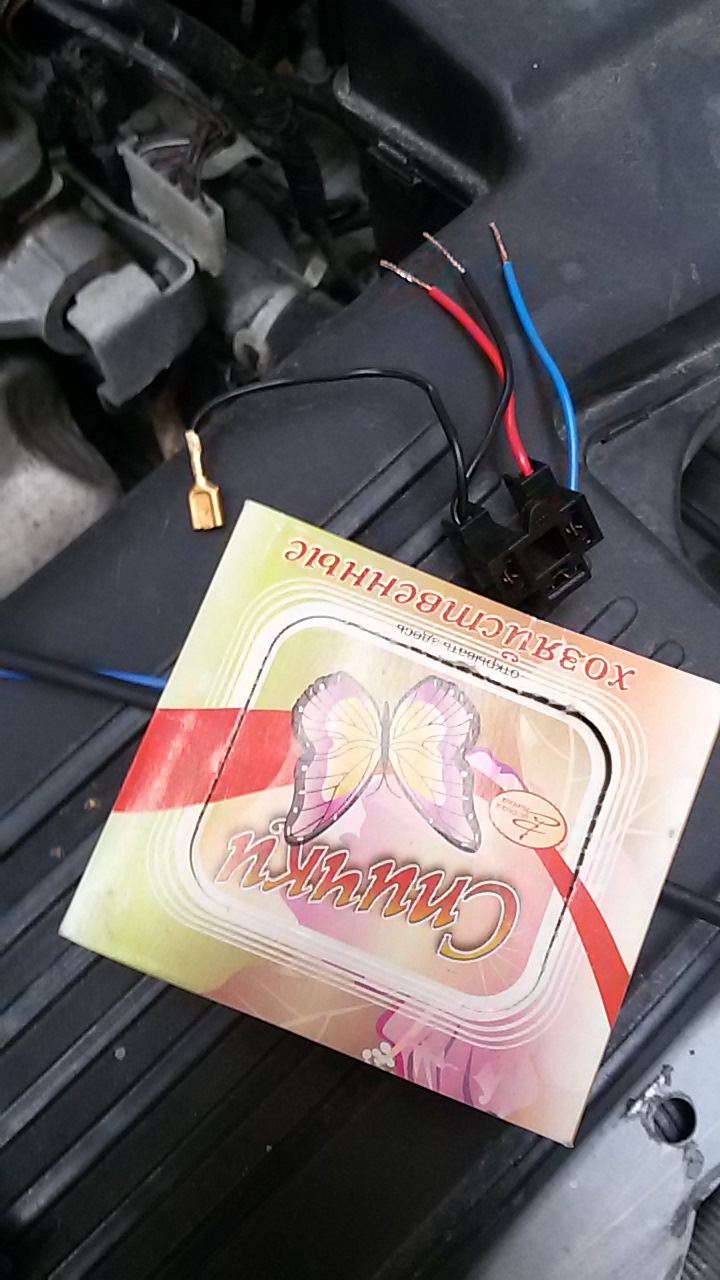

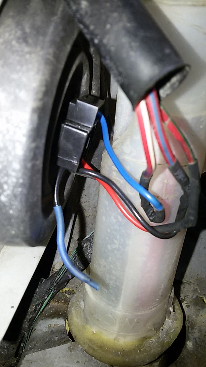

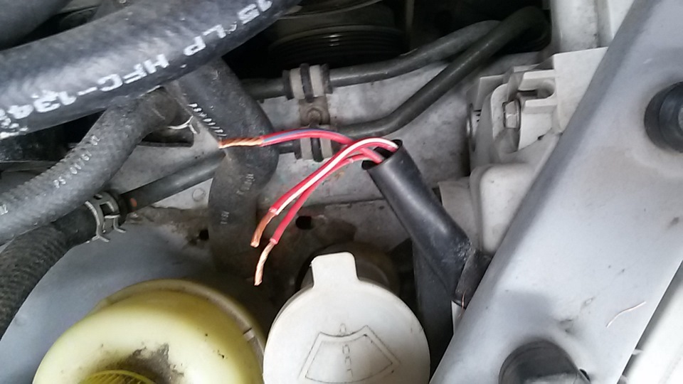

upd. запилил с новым штекером от российского автопрома. Провода тоньше да и сам штекер хлипкий, но зато 60 рублей, а не 500.
Далее сама процедура:

В тазомагазинах штекер Н4 стоит 50-60р
ок, куплено
;-))) молоток)
Такой разъём продаётся практически во всех автомагазинах. У меня такой тоже плавился (два раза), это из-за неплотного контакта, надо сильнее дотыкать))))
Дотыкать)))
