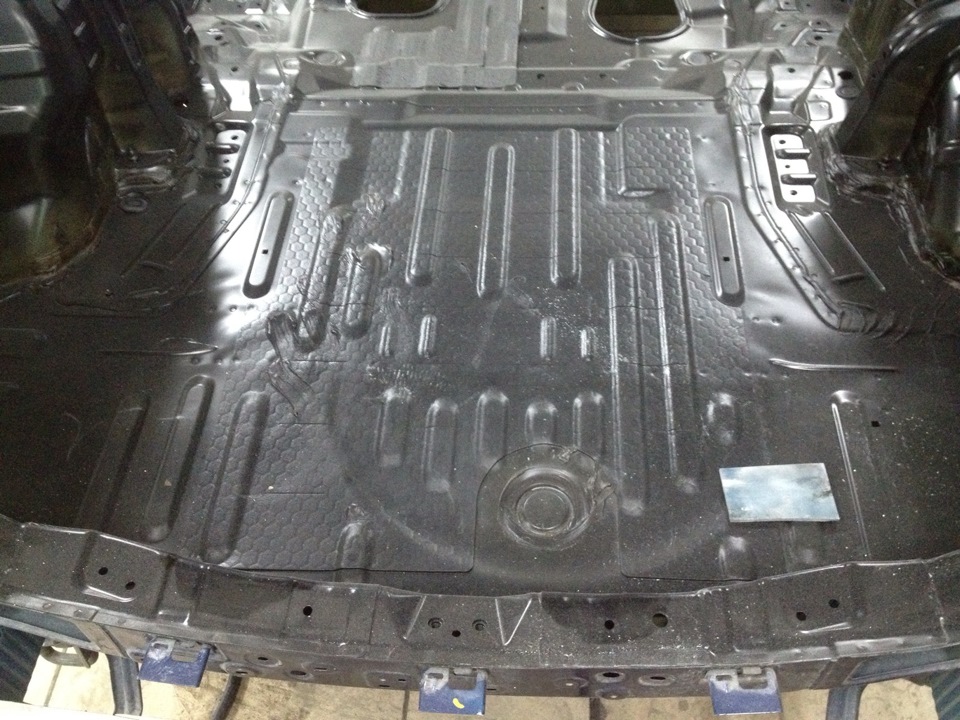

Идея установить 3 ряд сверлит мне бошку с момента покупки авто. Информация протеворечива, никто не мог дать ответ встанет или нет, стоит игра свеч или нет. Ну, вообщем все как всегда, хочешь сделать хорошо — делай сам. За 2 года собрал достаточно информации чтоб приступить к этапу примерки и оценки первого этапа затрат. Спасибо владельцам 7-ми местных аутов на драйве.
Собрали фотографии разобранного "российского" пола. Спасибо за маячек elm010
По ним стало ясно. Дырок под 3 ряд нет.
Но огорчаться не наш вариант.
Надо сказать что в 7 местной версии второй ряд сдвижной. и салазки там другие.
по схеме заказал салазки на 40% сидение, для примерки.
Вчера разобрали сидушку zhosan-zay и вот результаты
Наглядно видно на сколько.
передние крепления идентичные а задние нет.
И если под левую салазку четко проглядывается выштамповка без дырки, то под правую дырку ровный пол.
Покрутив в разных направлениях направляющие и салазки самым легким вариантом видится осмотр пола с внешней стороны на предмет усилений, сверловка по месту и крепление направляющих.
Радует так же что сами сидения универсальны и отверстия креплений как и болты салазкок совпали на 100%
продолжение следует
Все еще ищу фотографии чистого пола от 7-ми местной версии, без ковров и сидений. Если кто то из соседей встретит в сервисе разобранного аута, сделайте пожалуйста фотосессию. большое спасибо заранее

А места для крепления ремней безопасности третьего ряда имеются штатно? Там и накладки на стенки другие…
мы пока не дошли до этого =)
Suslikss
я думаю что они есть
prntscr.com/8rln7k
prntscr.com/8rlp98

Действительно при установке двух детских кресел на заднее сиденье о 5-ом пассажире можно забыть. На аналогичном C-crosser 7 мест, там по полу есть отличия?
Удачи тебе
у сикроссера и экселя пол совершенно другой, с углублением и докаткой, многочисленные фотографии с просторов энторнета и друзей с драйва показали что у нас сам пол — ровный как в 5 так и 7 местном. а салазки 3 ряда плоские. Надежда, что есть усиления под дырки, остается.
