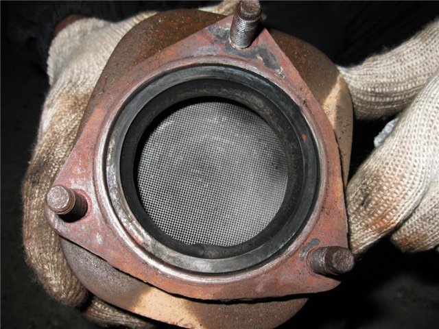

В общем, загорелся джекичан. Ошибка была "слишком слабая смесь, возможен пропуск воздуха". Съездил на диагностику, проверили на кампутере, сказал, что кислородный датчик №1 неисправен. Неисправен он изза того, что забит катализатор, воздух в трубе раскаляется и вот ему кирдык пришел. Следовательно, есть 2 варианта:
1.Купить катализатор и датчик, что я врядли сделаю, т.к. кат-р стоит 16тыс, универсальные-5-6 тыс.
2.Пробить нахер его, купить датчик(кстати, они там не одинаковые же, 1 и 2ой. И подойдет ли бошовский датчик универсальный, который тыщу стоит?) и сделать чип тюнинг.

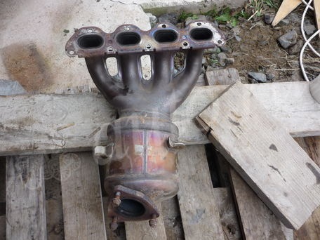

Оказывается, в двигателях f14d4 катализатор не разборный, идет вместе с коллектором. И доставать его оттуда не удобно. Плюс к этому, сложно отворачивается 1ый датчик, мешает провод, а так накидным можно было бы отвернуть
Проверил все свечи, все черные в копоти, и белая часть тоже темной стала, вроде как желтой должна быть. Поставил обратно старые, эти 15 тыс. отъездили

недавно вместо катализатора поставил проставку detali.zp.ua/shop/Chevrolet/siv/siv_69240.html
Вышла большая проблема, в двигателях f14d4 катализатор сделан единым целым с выпускным коллектором :(
та да тогда засада)
