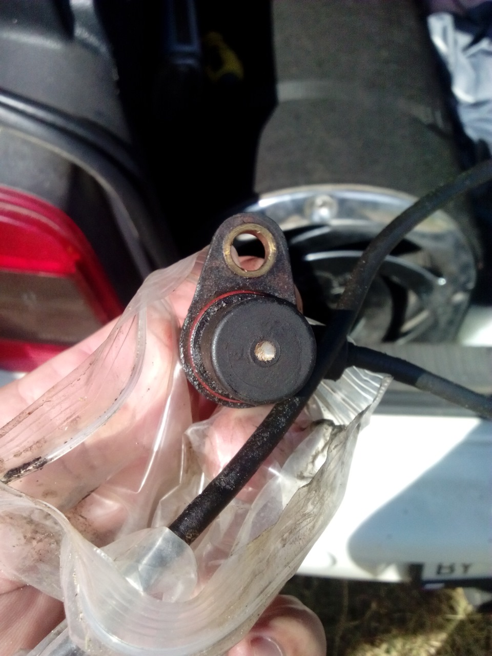

Заменил датчик коленвала, т.к. машина могла не завестись со стартера, стартер крутило в холостую, ошибка по датчику оборотов двигателя, замена решила проблему

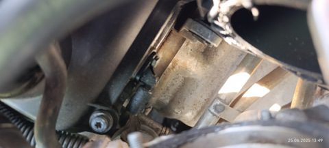

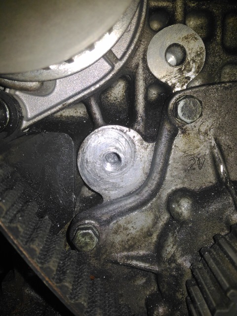

Скажи пожалуйста где он стоит этот датчик?
Ну смотри в районе масляного фильтра
