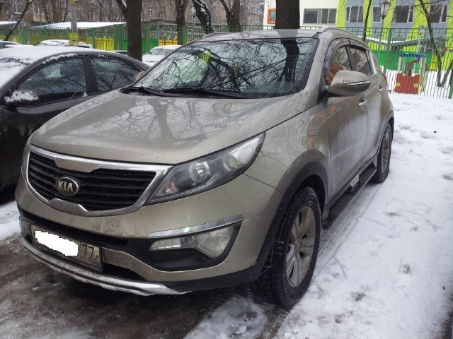

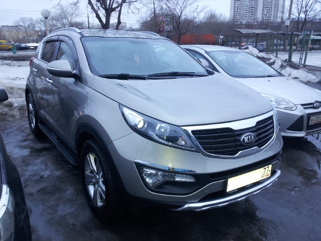

Ну вот и состоялась установка! Но не все так гладко, поэтому для всех кто собирается сделать то же самое рассказываю:

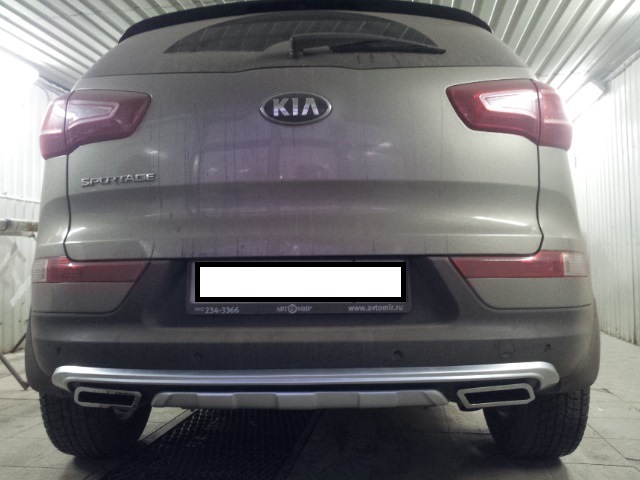

1. Накладки.
Накладки смотрятся очень даже (на мой взгляд), но качество пластика оставляет желать лучшего. Схема установки проста: тупо саморезами к бамперу (это не очень радует). А поскольку производитель Китай, то и деталь в местах сгибов не совсем плотно устанавливается (остаются зазоры). Невооруженным взглядом их не видно, но при ближайшем рассмотрении… косяк. Можно пройтись клеем, но при снятии будут следы (я не стал).
Да и еще — как выяснил есть два типа заднего бампера (увидел на корейском сайте, в России может и один), при выборе накладок обязательно проверьте чтобы они шли именно на ваш бампер.

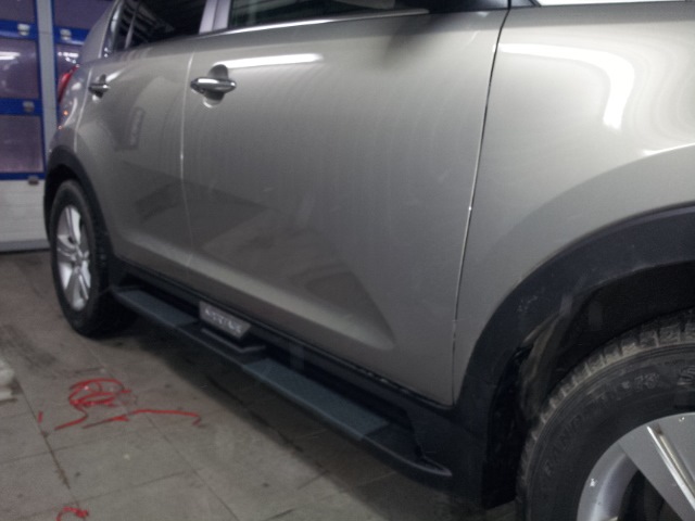

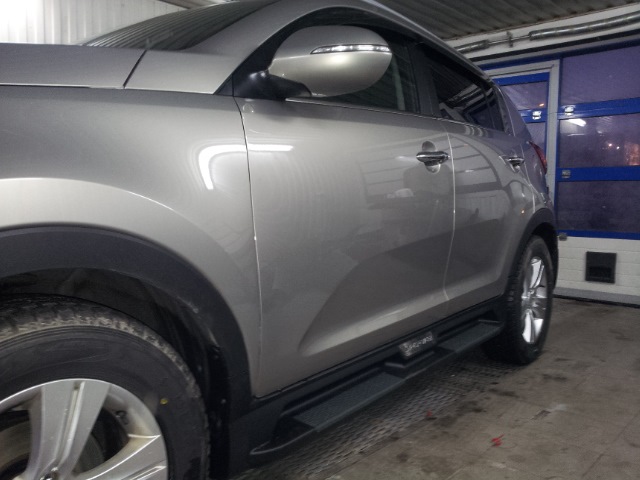

2. Пороги.
Пороги из всех представленных мне нравятся больше всего. Вид придают капитальный. Мнений может быть много, но мне понравились эти.
Теперь о грустном. Приобретенные через инт.магазин пороги обработаны грунтовкой (черного цвета, но это не краска), поэтому по приобретении придется (для наилучшего вида) отдать их на покраску (в моем случае структурная краска, черная под цвет подкрылок, бампера). Соответственно накладки (резиновые под ноги) были благополучно демонтированы (они на 2-х стороннем скотче) а пороги покрашены. Вид сразу изменился. После все было приклеено м3 скотчем на место. Что касается установки, самое грустное что сверху крепятся саморезами напрямую к кузову (это плохо), снизу кронштейн-подножка. Сразу скажу, — кто решит покупать, берите два комплекта установки (если продадут, у меня один), по четыре упора на каждую подножку, там и место под второй есть и выдерживать будет больше. А если и планку металлическую между ними провести, тогда вааще сказка ))) Изнутри открывшийся порог кузова остается никак не защищен от грязи, что тоже не есть хорошо. Плюс все отверстия (от клипсов родного порога), нужно закрыть этими же клипсами или заглушить другим образом, над этим пока думаю. Да и с брызговиками (штатными) придется распрощаться, ищу альтернативу.
Вот наверное и все, при приобретении отдельных элементов обязательно осмотрите их на предмет качества и сопутствующих работ, тогда будет полное понимание.
Но несмотря на минусы, результатом я доволен! Удачи

А внутреннюю полость нужно каким то образом закрывать, иначе снега и грязи туда набьётся зимой — караул !
