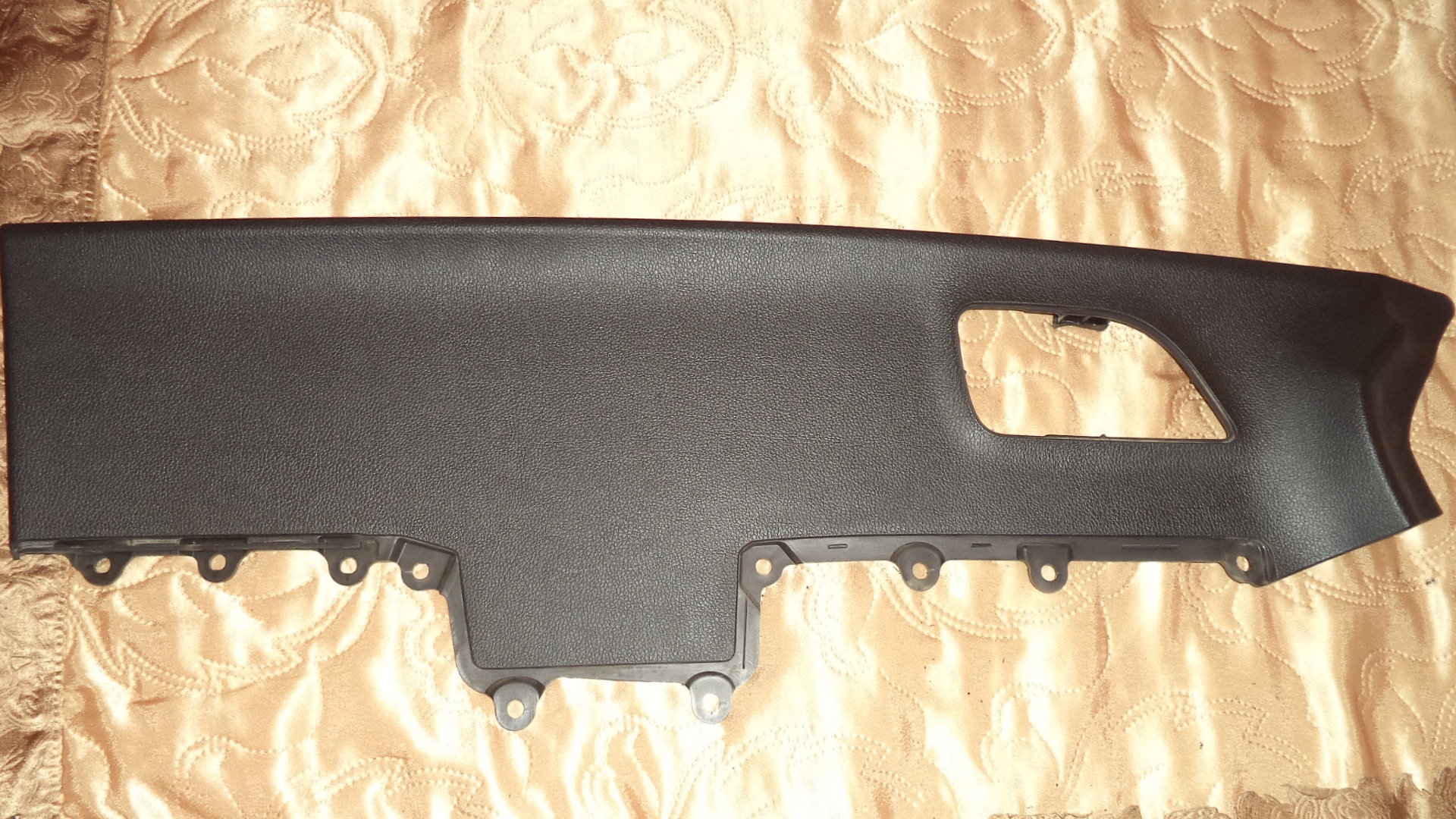

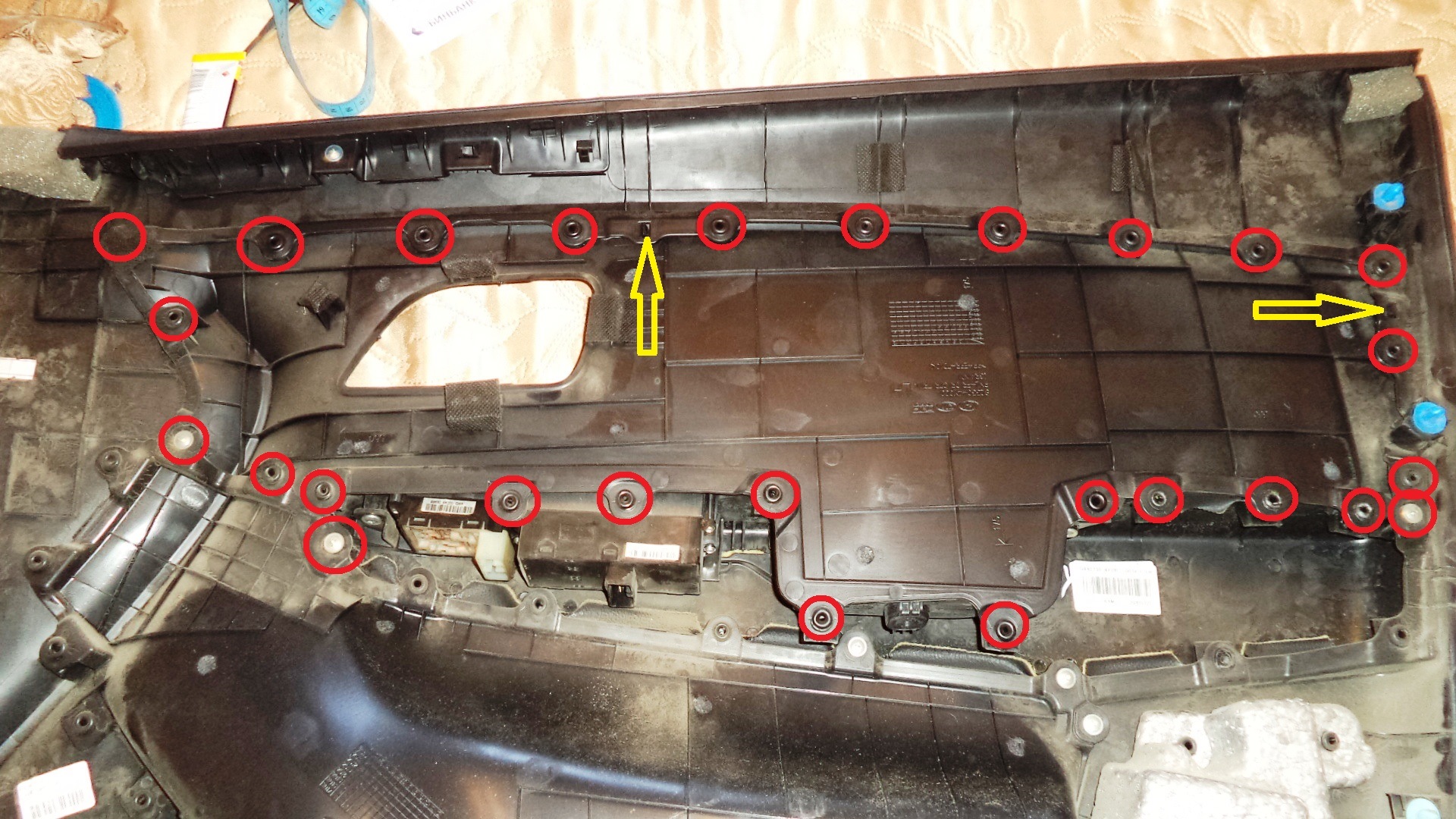

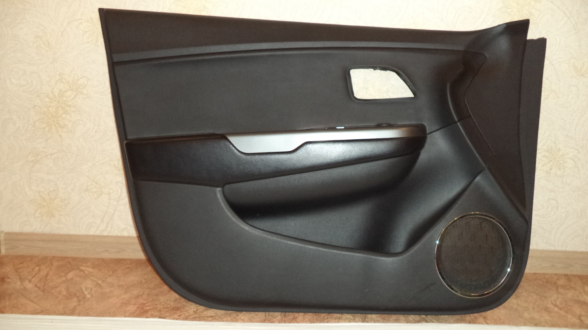

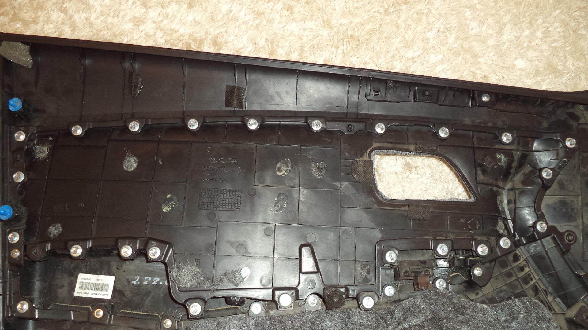

Итак берем обшивку двери
Аккуратно ножом срезаем пластиковые грибки и крестовой отверткой откручиваем саморезы, которые держат карту, при этом не забываем про скобки

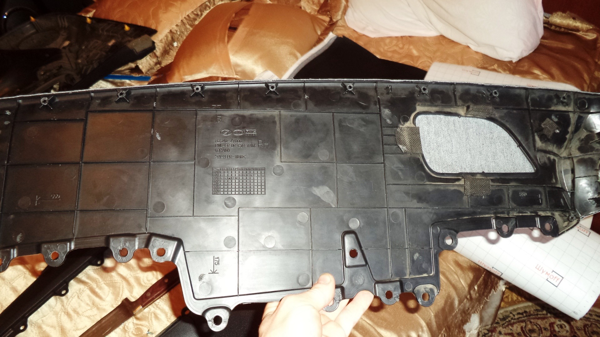

Извлекаем дверную карту

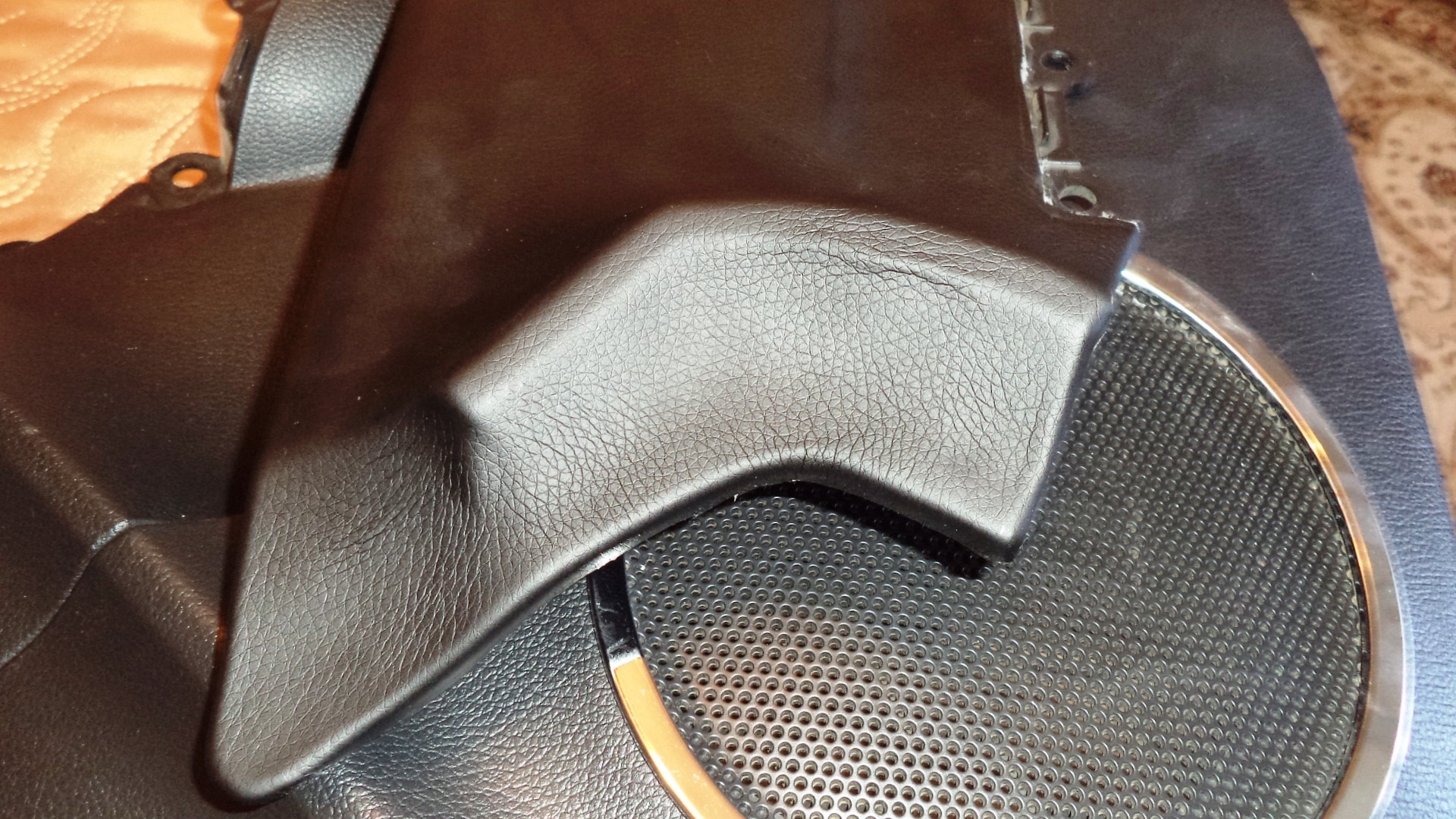

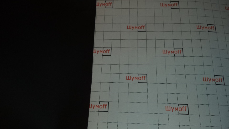

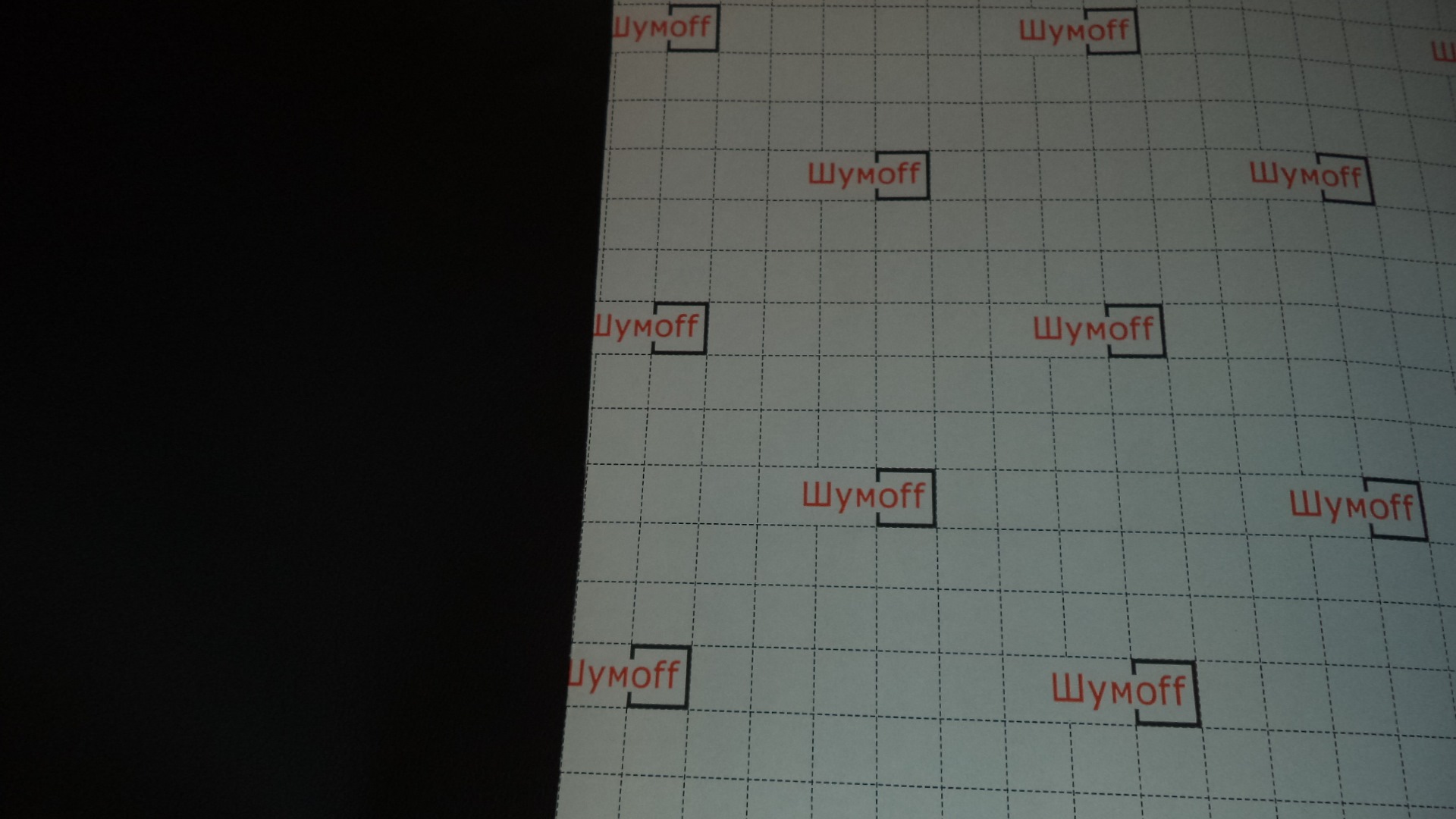

Используемая кожа на клейкой основе

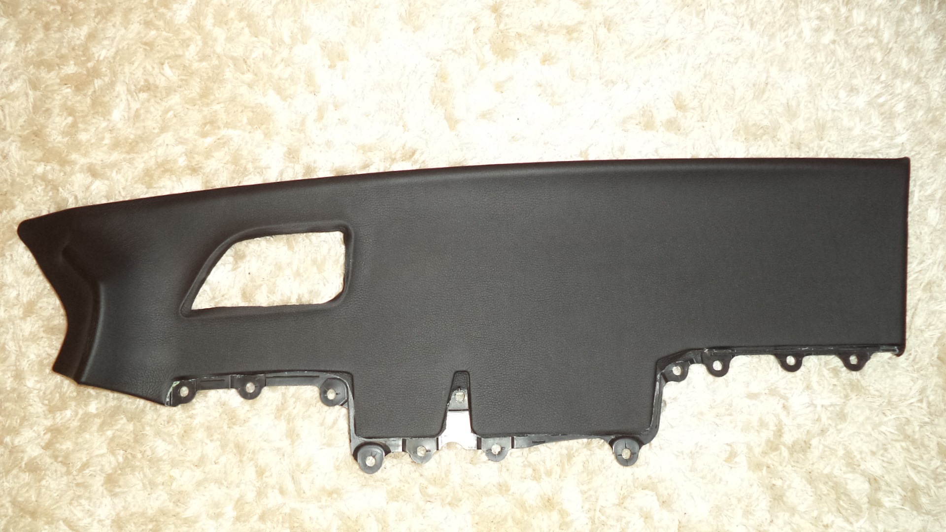

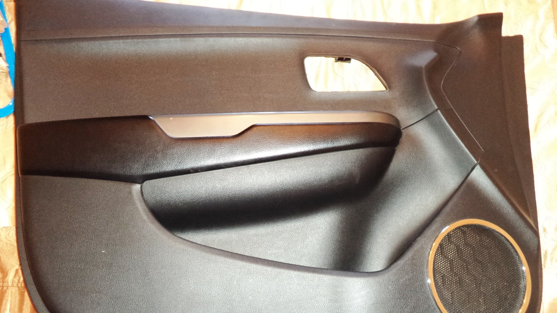

Обезжириваем поверхность карты и наносим на нее клей-распылитель, прикладываем заранее приготовленную кожу и прикатываем. Для эластичности, при необходимости прогреваем слегка феном.
Прокатываем все углы и места сгибов

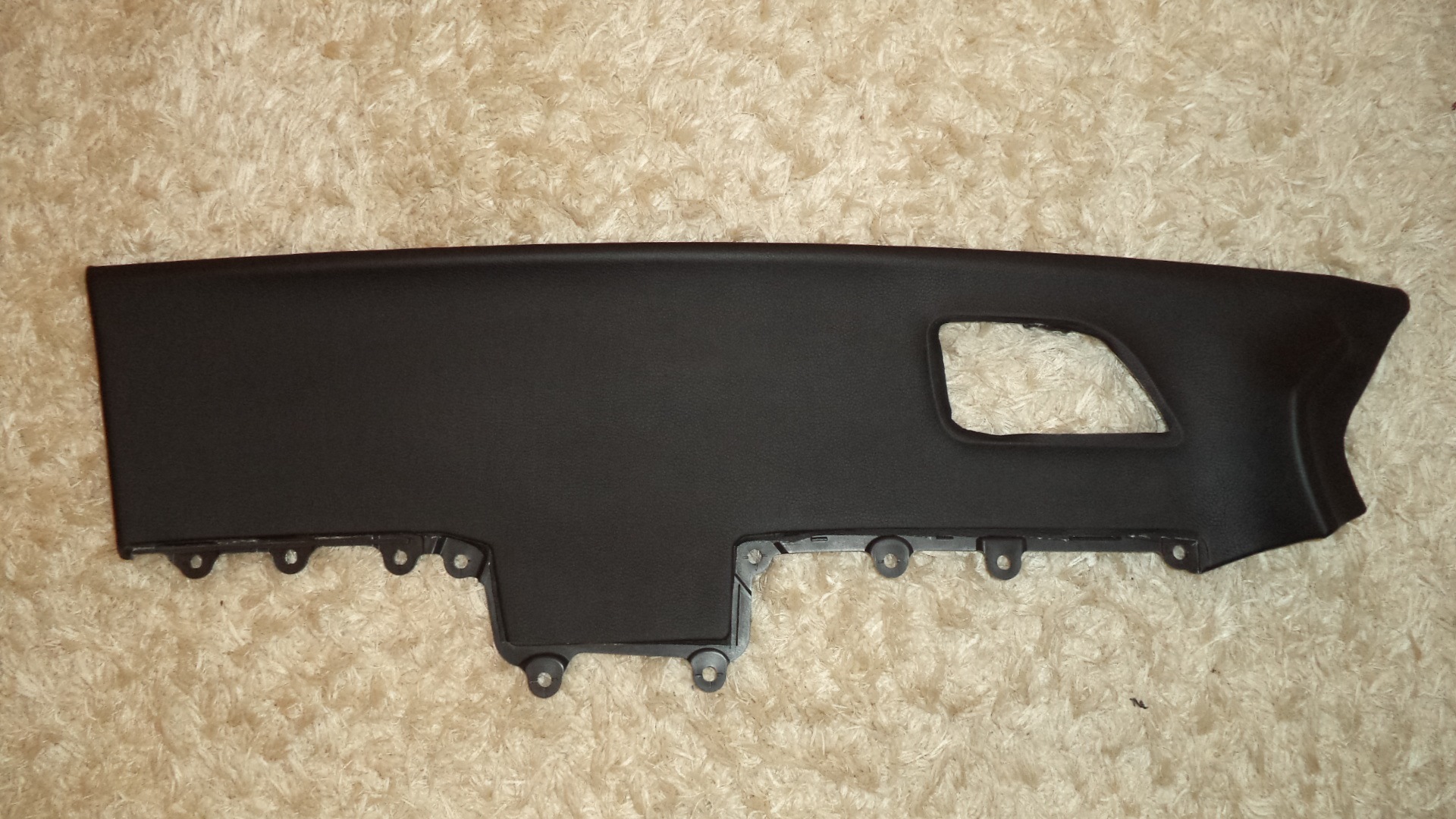

Получается примерно вот так

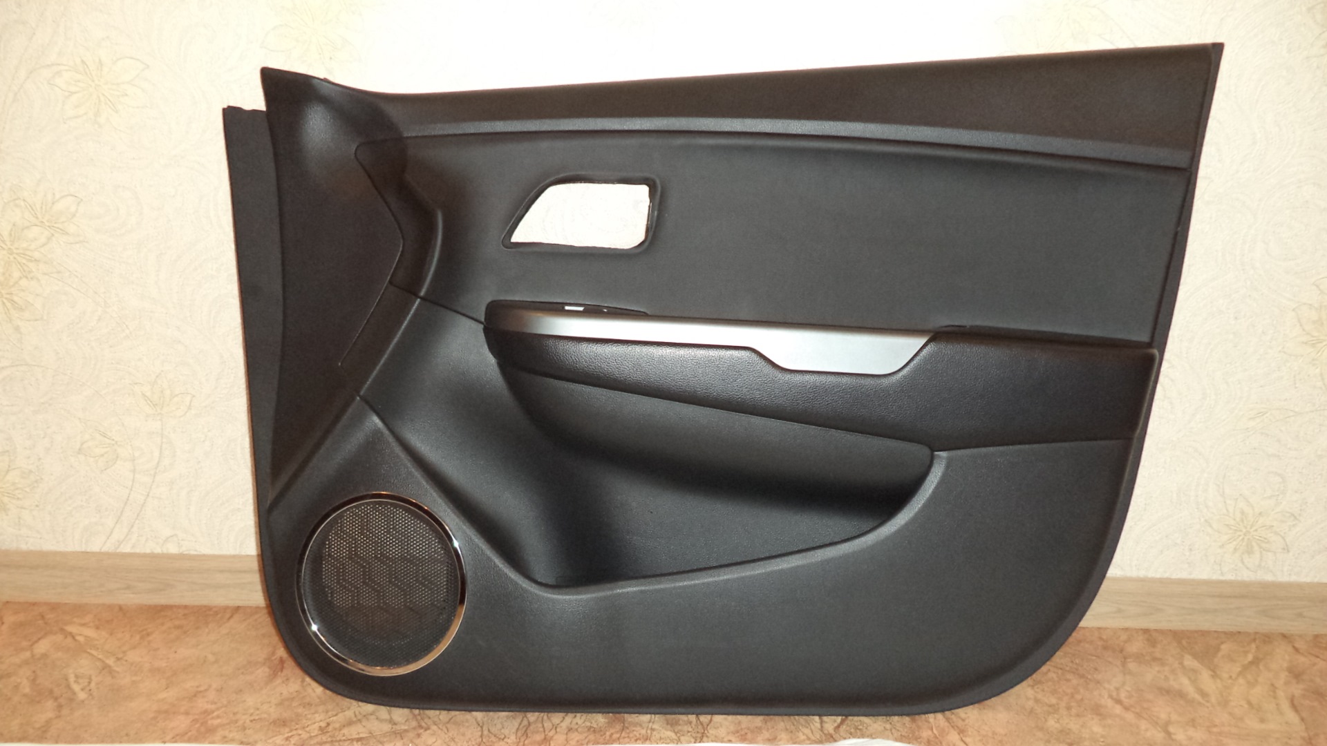

Тоже самое делаем и со второй картой, которую заранее извлекли. Получаем результат.

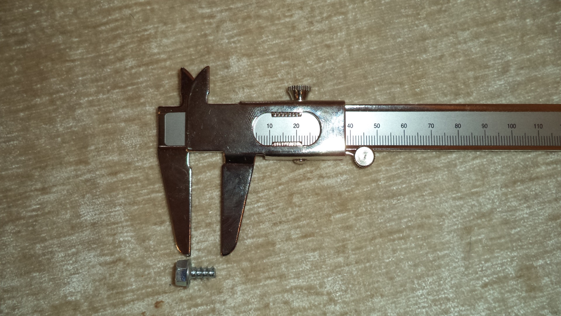

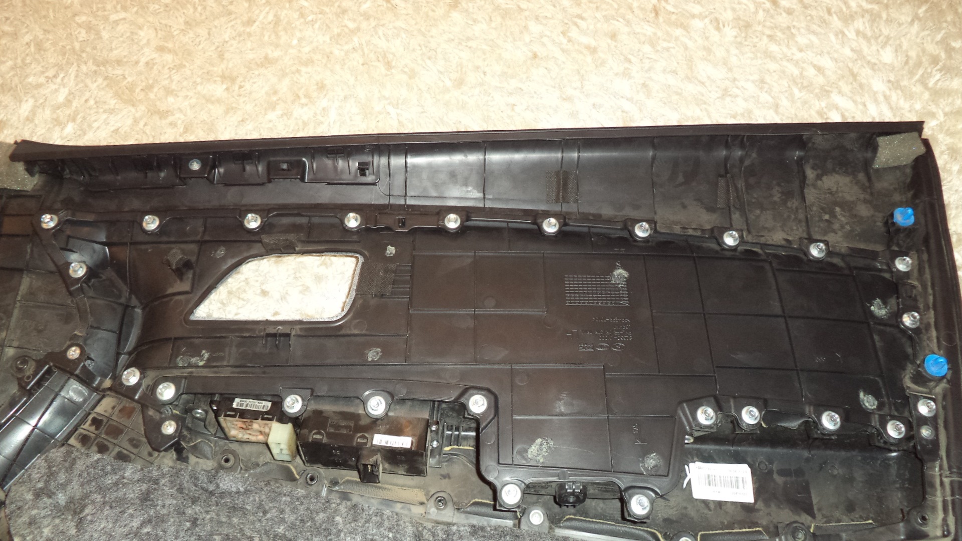

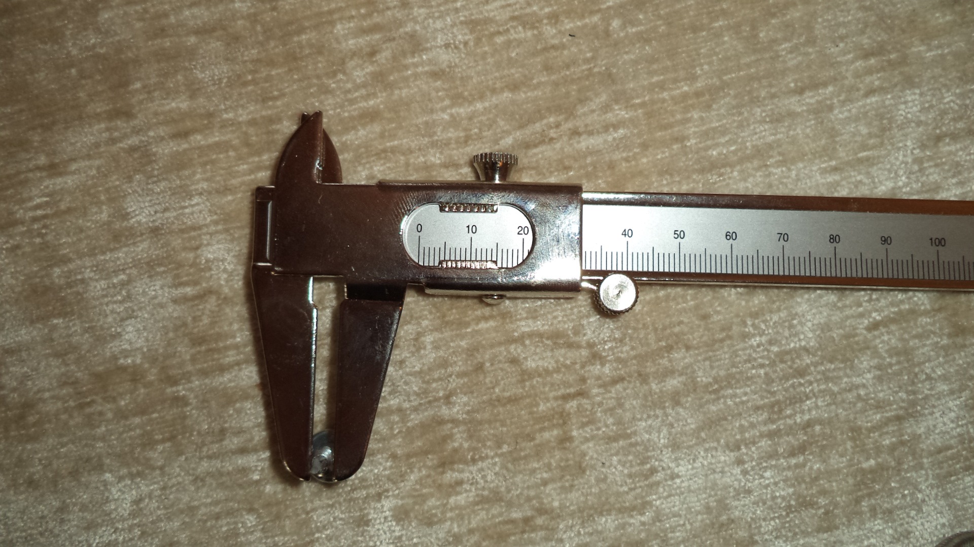

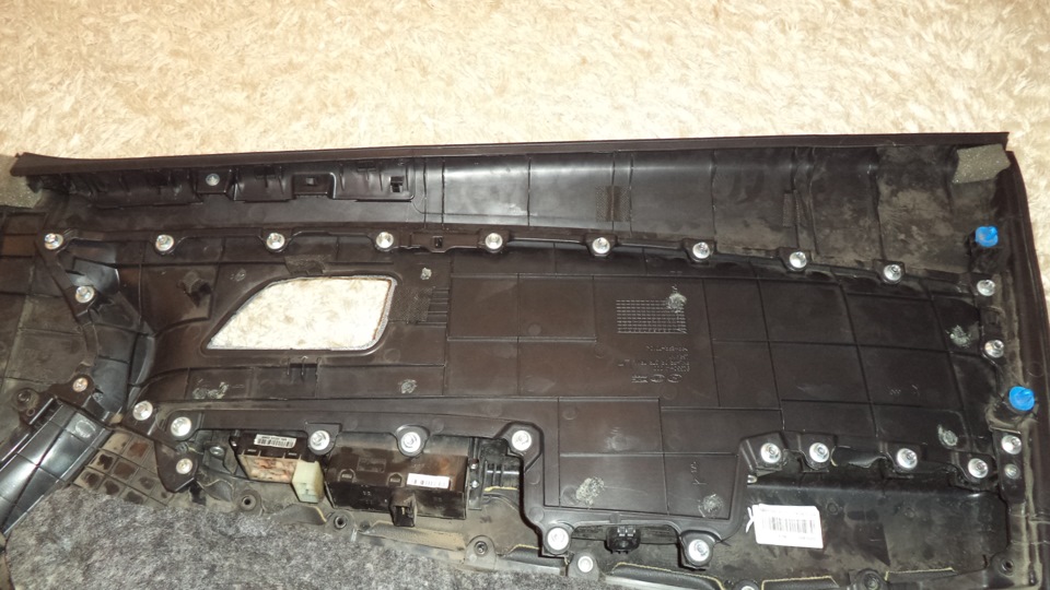

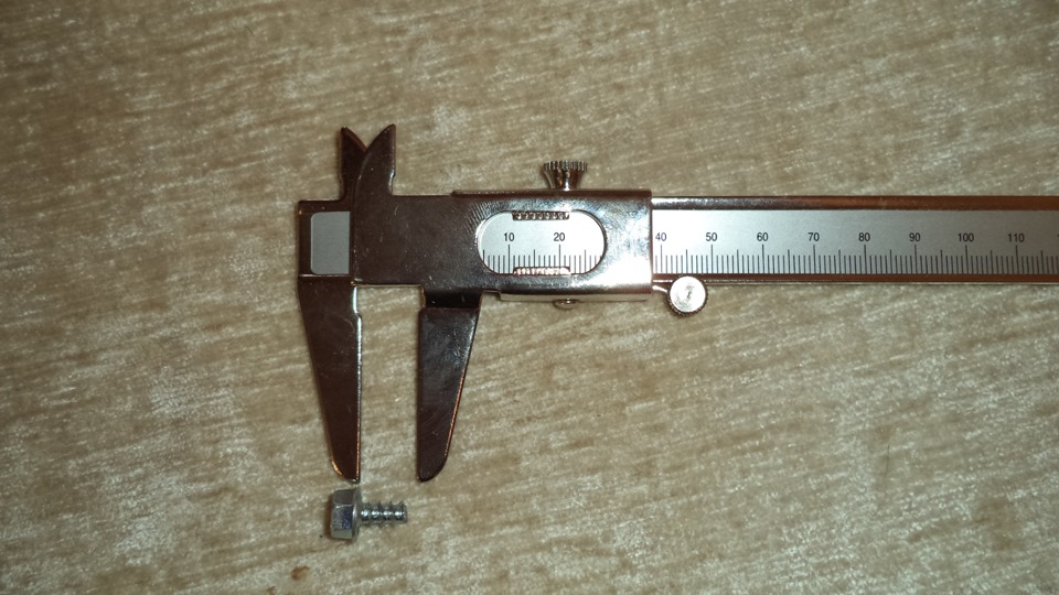

Берем саморезы по металлу и измеряем посадочную глубину каждого отверстия, там где были грибки. Внимание! Глубина может варьироваться, так как места крепления и их глубина разная. Примерная длина от 10 мм до 20 мм. Не забываем учитывать диаметр шайбы.
Диаметр самореза 5,5 мм по резьбе!

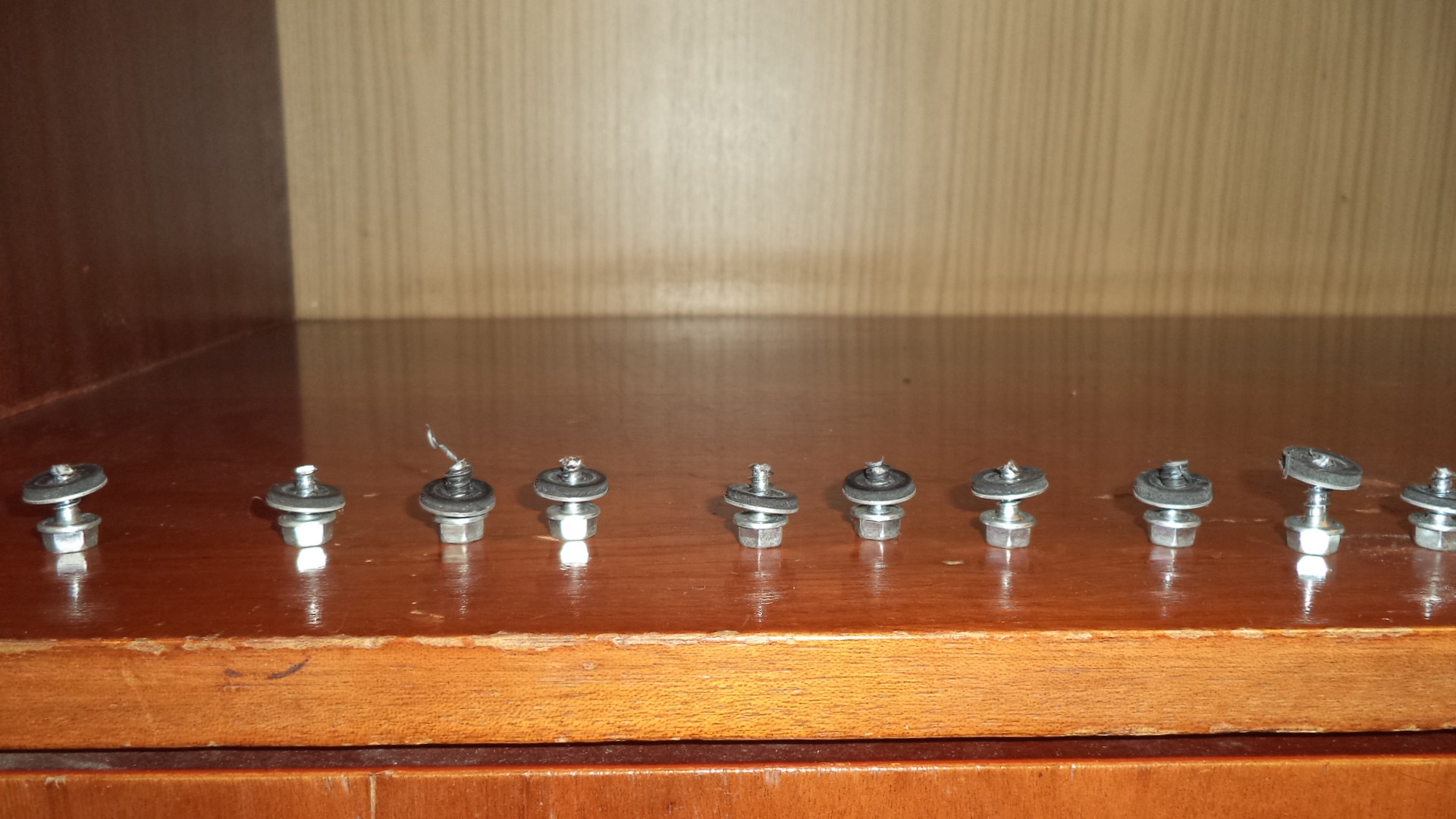

С помощью бокорезов откусываем лишнее, получается вот так
В зависимости от размера болта, берем отвертку и биту, так будет проще и аккуратнее протягивать. Во время протяжки, снизу пальцем фиксируем и чувствуем, что бы не продавить насквозь, при упирании самореза и не максимальной протяжки откручиваем его и немного подрезаем лишнее.
Получается примерно вот так. Можете обратить внимание, что резиновое кольцо под шайбой расплющилось — значить затянуто хорошо

очень здорово получилось а какой бюджет выходит?
пока я потратил 1,5 но не все еще сделал. материал остался, и так уже пол салона дома лежит.

а как потом эту вставку крепили к остальной части?
она сейчас держится за четырех заводских саморезах. для остального, я заказал шурупы в магазине, жду их прибытия!

Отлично! Вставку обратно на что сажал?
Пока не крепил, шурупы заказал. Диаметр 6мм, блина 10 мм.

Супер), что за кожа? где брали? цена.
Спасибо. В магазине Шумoff. 590 руб. пог\м.
А в текстильных магазинах не смотрел? там говорят от 260р материал стоит. Я сам ни как не доберусь что бы проверить ценник.
я все магазины обкатал какие нашел нет там или есть но она жесткая и толстая!
CT34K1N
Одного пог.метра хватает?
куда?
кожи в дверные вставки.
максимум на три хватит, лучше с запасом. я взял три метра с учетом на стойки
