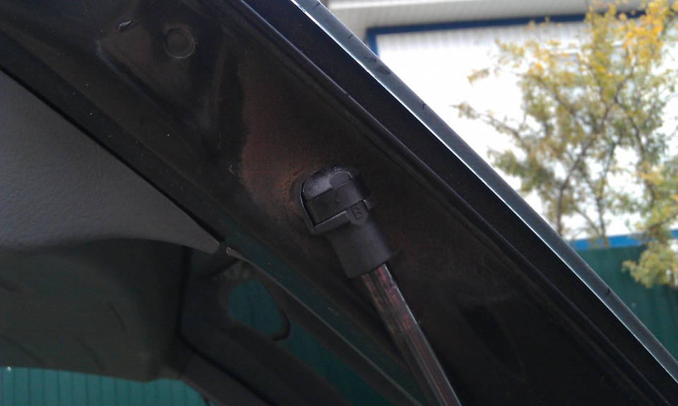

Стал последнее время замечать, что чем прохладнее становится на улице, тем труднее открывать дверь багажника. Газовые упоры, похоже, свое отработали… И что-бы не оказаться в ситуации когда в минусовую погоду они абсолютно не станут помогать в поднятии двери, решил сею запчасть заменить.
Как оказалось, упоры стояли GM.
Неужели все восемь лет они отпахали?! Кстати, если заказывать оригинальный GM, то лучше по номеру 96940955. По старому артиклу GM 96617850 обойдется дороже.
Для замены мне понадобилась шлицевая отвертка, чтобы поддеть и извлеч из старых упоров 4 скобы.
Только поле снятия этих скоб, упоры демонтируются без каких-либо усилий.
Теперь остается достать из пакетов новые запчасти корейского производства фирмы PMC.
И установить их вместо старых.
