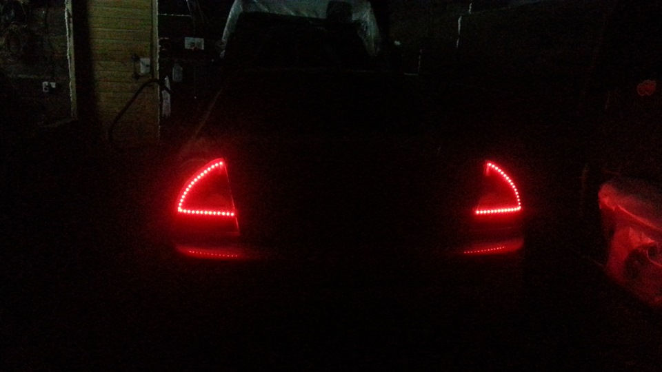

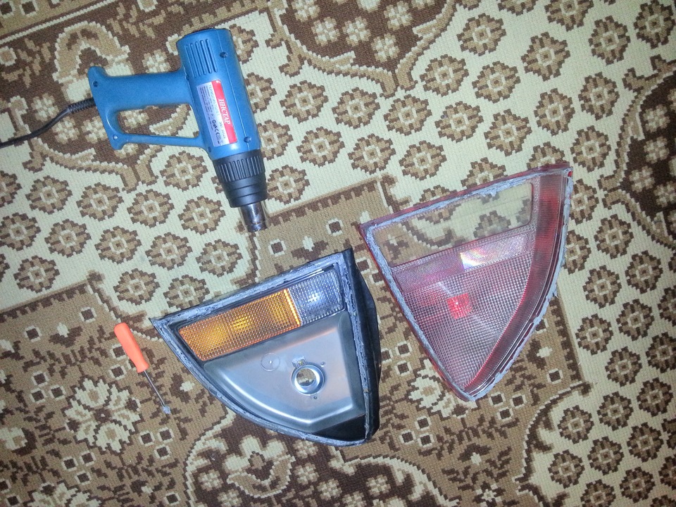

Стоковые стопы которые лежали, однажды были успешно разобраны феном. Дизайн долго придумывал, штоб и не сильно заморачиваться и штоб не сильно колхозно выглядело. В итоге была куплена диодная лента в силиконе один метр и. остального у меня целый пакет дома: паяльник, провода, термотрубки и всякая сопутствующая мелочь. Я просто взял ленту поделил пополам, припаял к ней провода и приклеил углом прямо на сам отражатель, провода протянул к блоку што сзади стопака и запитал их на габарит, лампочки я намеренно стряхнул, штоб они отвечали только за стоп, ну и всё, залил герметик и поставил стекло, которое вдобавок прижало ленту штоб она никуда не ушла. Потом я взял лёгкую тонировку для фар и закатал стопы, под ней лента не так бросается в глаза, мне вполне понравилось то што получилось, езжу так второй год и всё норм :)
Чуть не забыл, рассеиватель поворота желтого цвета был вырезан и его место занял белый, который я вытачивал из целого габарита какого то другого авто, фото так же из архива, што есть прилагаю.

Все какбэ круто, правда, но очень часто перегорают диоды, менять просто будет?)
Прошло года полтора как они продолжают работать, на левом стопе один диод потускнел из всей ленты. Я думаю еще год два то точно проработают, а там уже снова разбирать и новую ленту, но я уже буду вставлять другое.
Поражает долгожитие! Я ставил такую ленту в ноги, проработала пару месяцев((((
Ну я и на машине то по праздникам езжу :) тебе может попалась просто неудачная.
