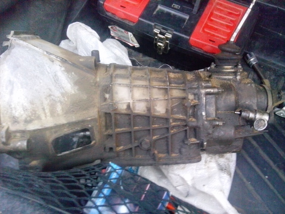

Всем привет! В прошлой записи я писал что нашел ряд R1. Так вот сегодня у меня появилась еще одна обновка по вкусной цене — это 5 ступка ВАЗ, причем снятая с машины ВАЗ 2107 2006 года выпуска. Коробка эта установлена с завода. До этого спрашивал на рынке б\у стоит 10 к. руб. Что не есть гуд. Новая стоит 13000 руб.
Ну конечно у нее есть проблемы с узлами. Оторванное левое верхнее ухо на колоколе. Выбивает первую передачу. По заверениям продавца коробка не выла. Короче на выходных надо все это дело раскидать отдефектовать. Теперь осталось только одно, просверлить и нарезать резьбу в пром вале под пятую передачу. Ну и собрать это все дело до кучи)))

Вот я только одно не понял, а не проще с той коробки, шестерни, запихнуть в 5-ступку, чтоб нечего не резать не нарезать?)
Да в принципе так и будет делаться, с 4 ступки в 5 ступку переставить детали, вот только проблема в том что пром вал 4 ступки не имеет отверстия резьбового для крепления 5 передачи, и для этого его нужно просверлить и нарезать резьбу, ну и после все собрать)

Да на работе стоит! Правда подшипники загудели в коробке, и мост с.ка задолбал, третий редуктор по счету ставлю и все равно воет на 90 км\ч. Грешу на чулок.
