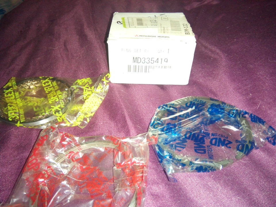

1. Кольца поршневые (оригинал) MD335419 — 5220р

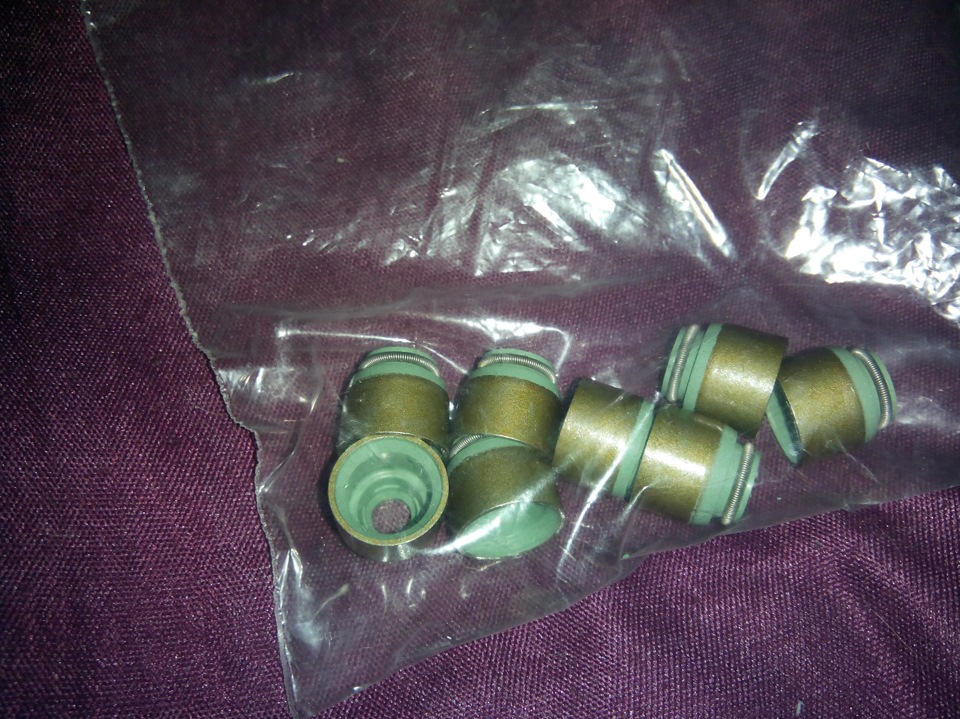

2. Маслосъемные колпачки (Ajusa) 12019900 (*8шт) — 727р
3. Маслосъемные колпачки (Ajusa) 12019800 (*8шт) — 776р
не помню какие вспускные и выпускные к сожалению

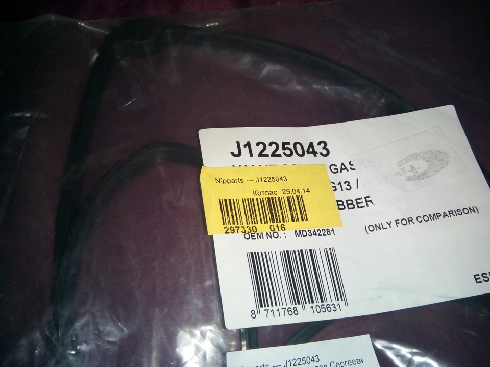

4. Прокладка клапанной крышки (Nipparts) J1225043 — 460р

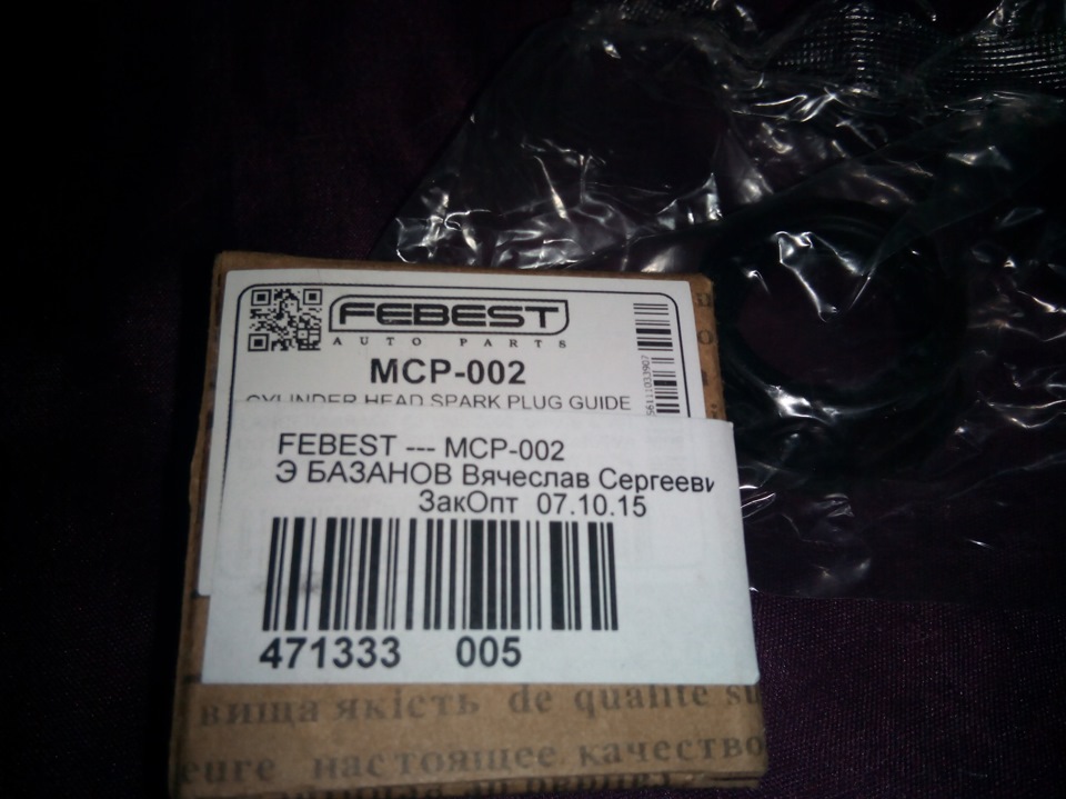

5. Кольцо уплотнительное свечного колодца (Febest) MCP-002 (*4 шт) — 97р

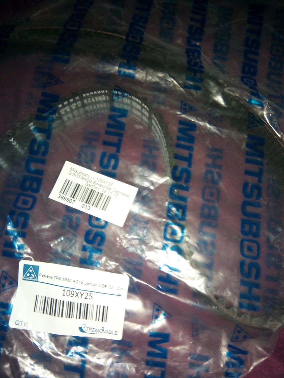

6. Ремень ГРМ (Mitsuboshi) 109XY25 — 690р

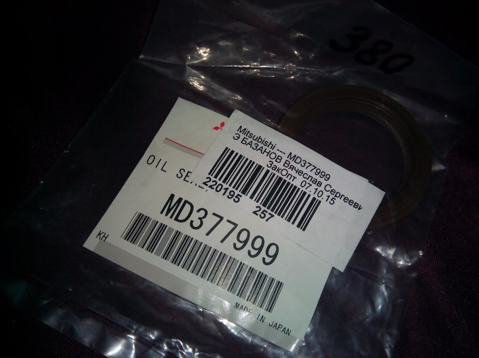

8. Сальник коленвала (оригинал) MD377999 — 380р

Как ремешок 109XY25?
Полтора года откатал, ничегоплохого сказать не могу
До сих пор стоит? Какой пробег на нем?
Пробег небольшой.10ткм с копейками

абсолютно такой же. снял и сравнил.все олинвково.и народ в клубе грм мицубоши покупает и ни у кого еще не порвался
понятно, я гатесы с мазды люблю просто проверяны 3 машинами
кольца ТП хорошие и дешевле, колпачки НОК дешево и оригинале они, фебест китай жуткий на свечные колодцы я бы не стал ставить, масло в свечу зальет, ремень грм лучше гатес — митсубоши это китай,
На грм собираюсь проездить 10-15км потом замена.под свечи не стал брать дорогие, поменять недолго если не постоят. Что то оригинал брал что то нет. Посмотрим что как постоит. Главная цель убрать жор, остальное так сказать расходники
На моем с завода ремни навесного стояли Mitsuboshi
А зачем кольца оригинал взял? TP в 2,5 раза дешевле и лежат в оригинальной коробке. Посмотри фото, точно такие же пакетики и кольца как у тебя www.drive2.ru/l/7606700/
Колечки взял оригинал тк оригинал и есть оригинал (точность ближе к идеалу) да и впринципе колечки менять не родные не известно сколько простоят. может немного и опять покупать прокладку гбц и кольца.
Это сердце авто, лучше пусть оригинал стоит и мне спокойней. а про запись, слышал что лежат в оригинальной коробке какие то дешевле, ну нет к нему доверия, нет и все)) да и по коментам говорит не подошло на 2.0 по толщине. подозрительно такто))

Сальник(колечко)маслонасоса забыл взять.www.drive2.ru/l/2772144/
да что то неподумал. знакомый не брал когда перебирал своего. ну думаю над купить. а то из за одного колечка такая разборка
