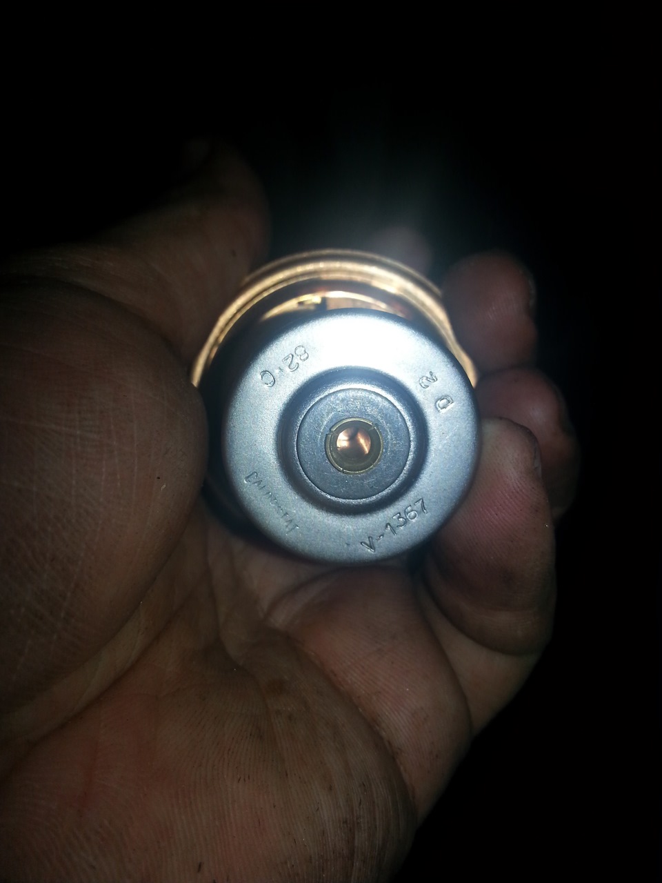

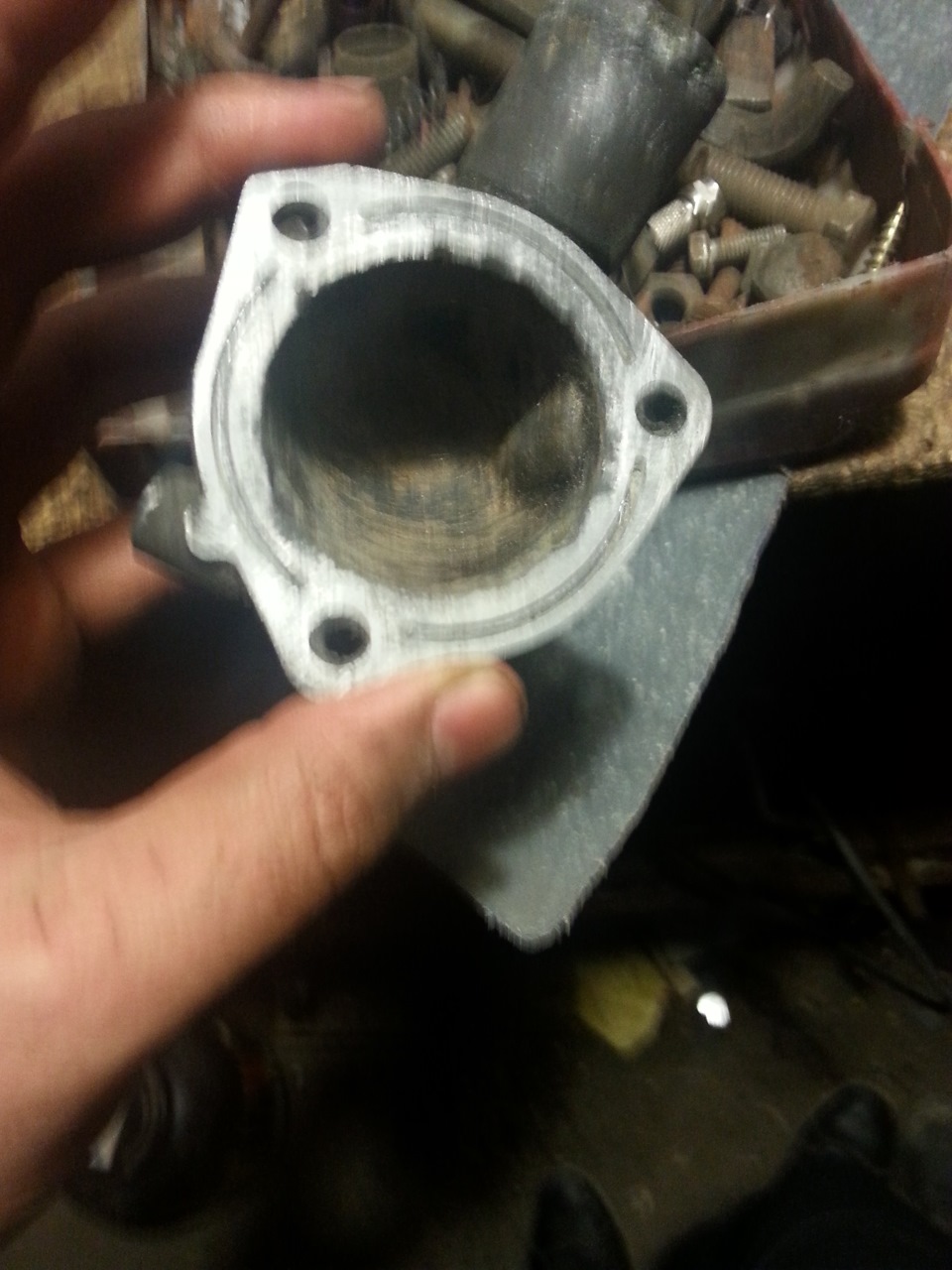

Еще в прошлом году, я поменял термостат, но по вин коду, мне дали на 76.5 градусов, тогда я на это не обратил внимание, лишь после демонтажа своего оригинального, я обнаружил, что мой на 82 градуса, но деваться было некуда, пришлось ставить замена термостата
По замене, все и так разжовано, Замена термостата на GA16DE
В итоге, мы имеем правильный термостат на 82 градуса, с правильной температурой открытия!
Запчасти на фото: TH335782
