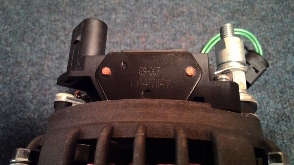

На новом гене "Евро" разьем с двумя контактами. W и L, а у меня только один. Вычитал в интернете что надо использовать только L. В сервисе думаю разберуться.
Купил КЗАТЭ 115А, счас меняют в сервисе. Вечером проверим что да как.
15.10.2015 Вечер.
Поставил — все просто супер, но сначала о проблемах.
1 Автосервис Ладья (г.Уфа) не смог подключить мне генератор ссылаясь что он якобы не родной и контакты там другие. (Евро разьем на возбуждающий контакт и силовой контакт на 8, а не на 6 )
2 Подключал электрику сам во дворе сервиса. Ушло минут 10, но это наспех — буду переделывать и изолировать хорошо.
3 Силовой провод подключал через переходник. ( Сделал сам на работе )

Радости нет придела! Как я раньше жил без него, машина преобразилась. Вот таким и должен быть родной генератор для приоры Люкс.
Фотки переходника прикреплю тоже.

у меня 2009 г 80А стоял) Завод КЗАТЭ с недавних пор стал писать на этом же генераторе 90А) на люксах 115А. И все это напрасно если не будешь кидать дублировать плюс и минус нормальной толщины, без этой процедуры просады напряжения не изменятся.
Буду обязательно, но даже сейчас небо и земля.
