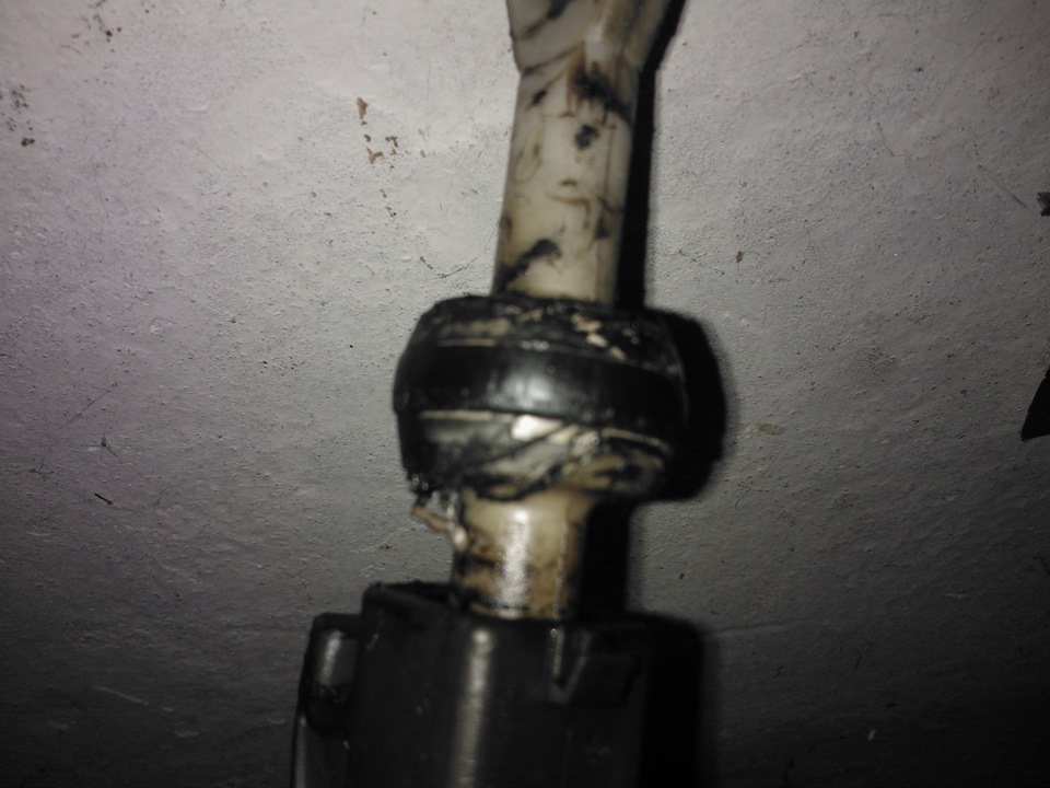

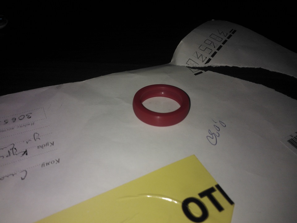

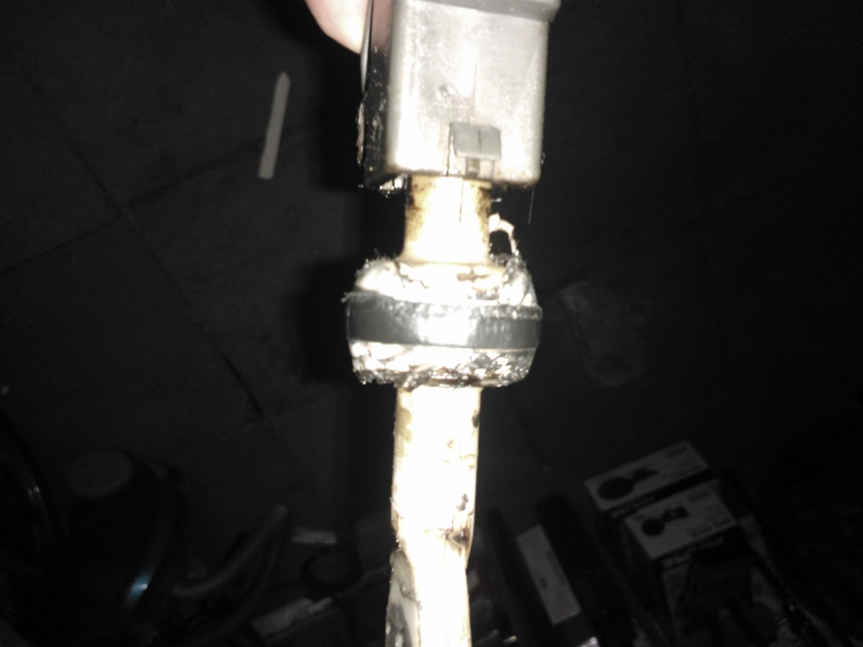

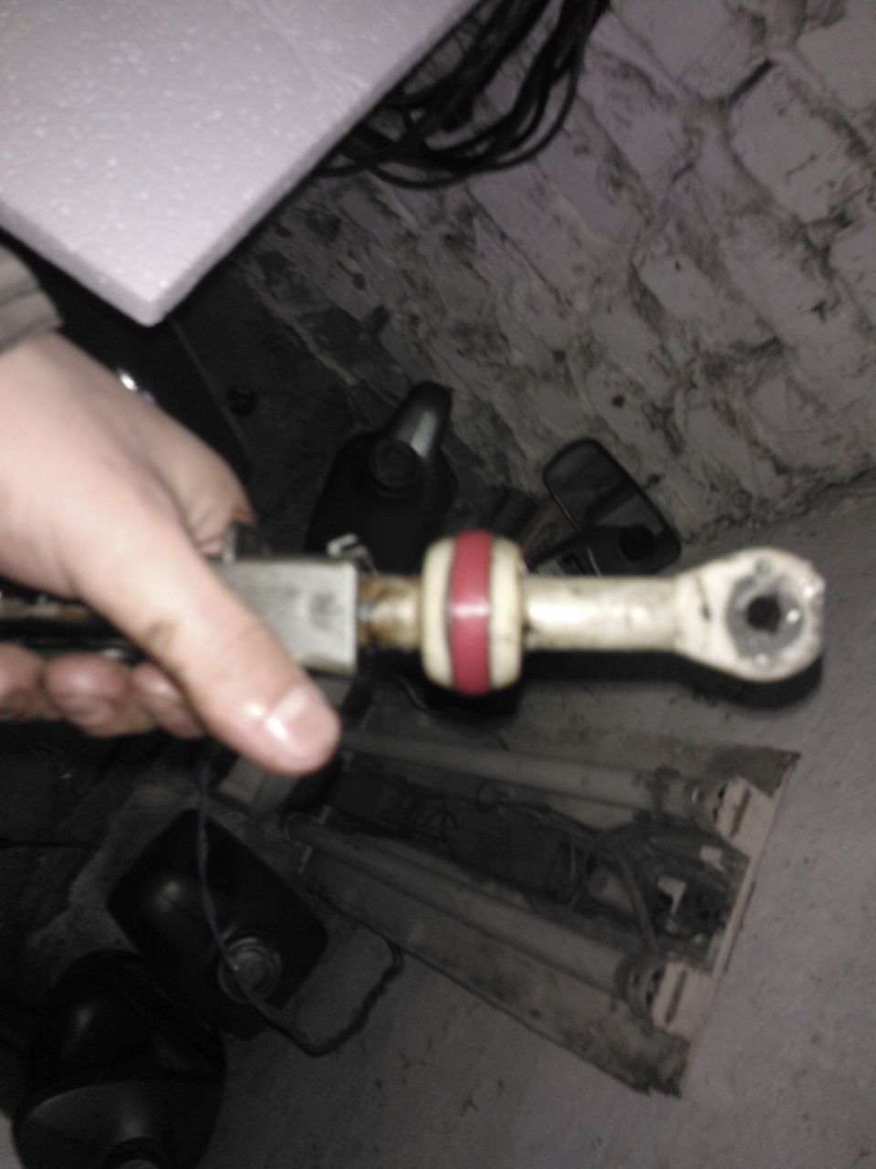

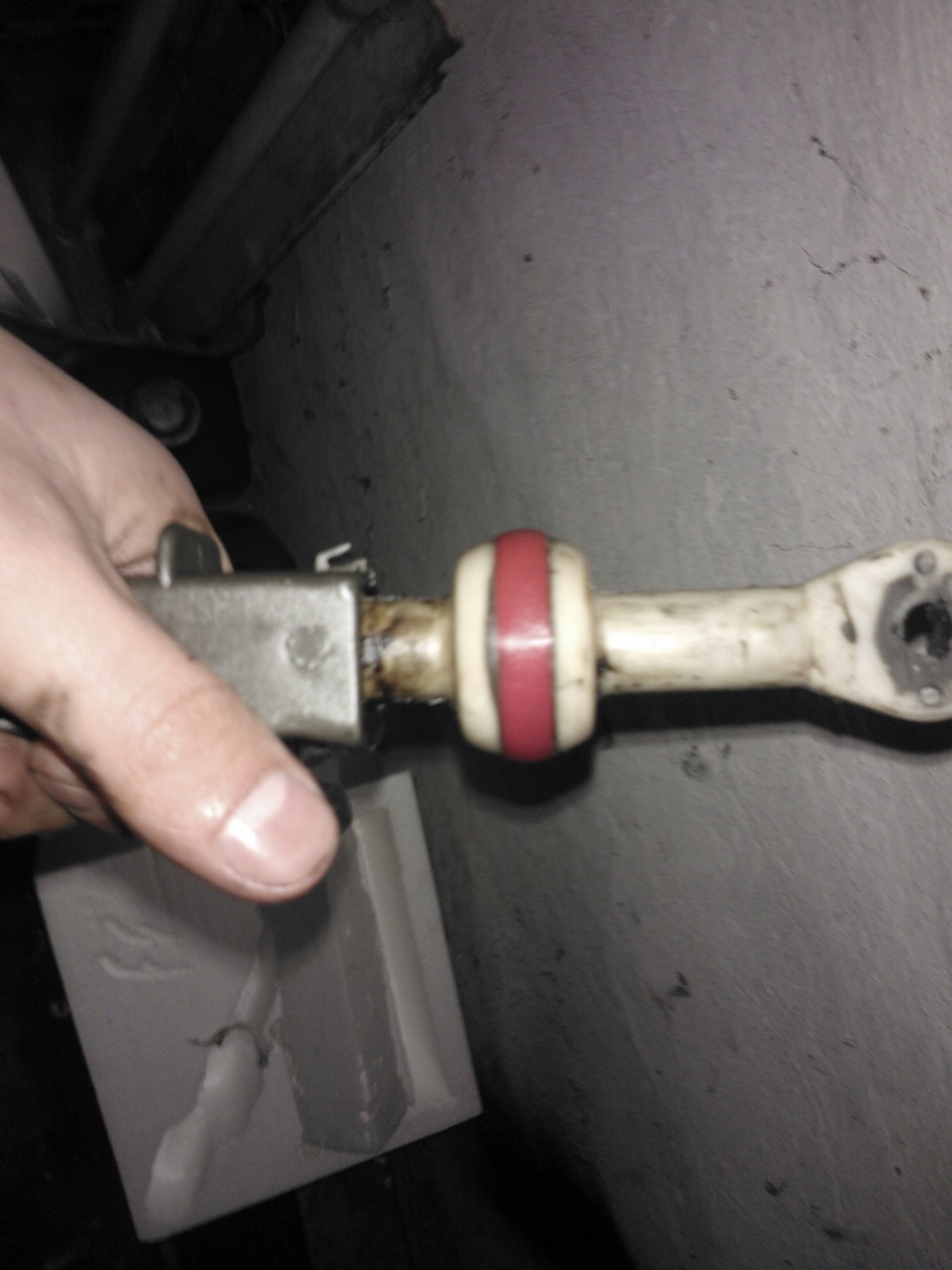

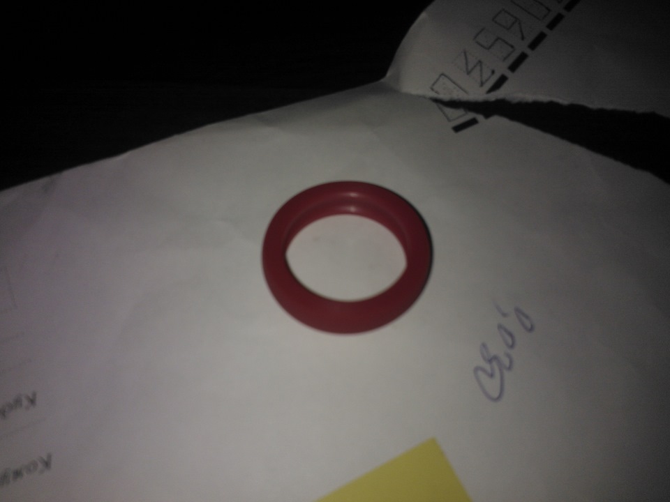

Наконец то и у меня появилось это маленькое чудо, полиуретановое кольцо в ручку кпп, колечко преобрел у Stayer8
По установке на Шанс есть одна маленькая тонкость нужно чуть подточить колечко наждачкой, т.к на шансе посадочное место где-то на 0,5 мм меньше чем на ланосе, лачетти и авео
По ощущениям переключение стало маленько туже, но более информативное, мне нравится)

а это колечко поможет от дребезжания? ато ручка КПП дребезжит на 5й, задолбала уже…
кулису глянь, там втулки пластиковые может износились вот и дребезг, у меня просто ручка болталась
дребезжит сновья, иногда бывает пропадает, видимо это проблема расположения 5й на 1.3, на 1.5 ведь этого положения совсем нету…
Изоленту под резиновое кольцо подмотай. Если пройдет, то значит попомжет)
Хотя ниже правильно сказал автор, скорее всего это втулки кулисы. А кольцо и изолента будет только полумерой.
