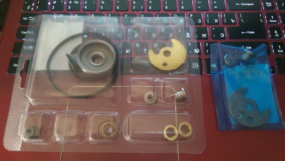

Именно так называется комплект для переборки турбины тд04 с какими то улучшенными упорными втулками. На днях вскрою турбину и сравню, данный комплект справа в маленьком пакете, слева это полный набор для переборки тд04. После того как я поездил на давлении свыше 2ух бар появился необъяснимый люфт, я понимаю что не стоит создавать такой маленькой турбой столь большое давление, но в итоге я проехал очень много и все жило… Вот появился какой то усиленный комплект для нее, чтоб была более стойкая к таким наддувам. Проверим что это и как оно себя ведет.

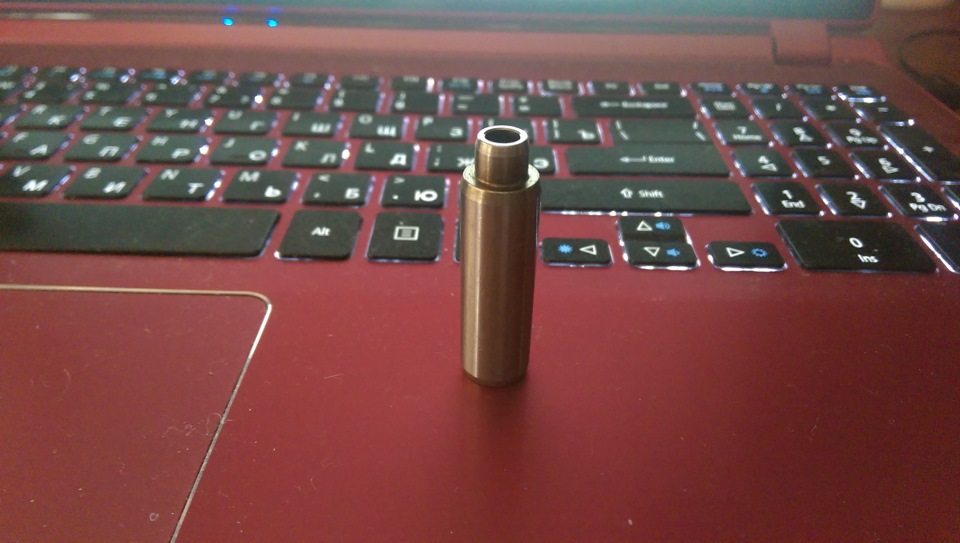

Так же получил металлокерамические направляйки для клапанов… Они тоже будут доработаны для установки, более обтекаемые станут, чтобы газы легче проходили через канал.
Комментарии 88
Скоро повалит
Посмотрим)
это наверно METELLI направляйки, на бронзу похожи. я думал металокерамика серого цвета как карандаш. в синем пакетике (рекомплект) как раз металокерамика, такого цвета в общем
Да именно это фирма)
каталожный номер направляек есть?
01-S2636
Это сплав бронзы с серой. в каталоге у них так написано.
Везде пишут металлокерамика, ну да ладно, бронза метал а сера типа керамика… видимо модное слово. В любом случае это на мощность не влияет.
нет, сера там добаалена для того чтобы бронза поддавалась обработке резанием, так сказать чтобы развертка смогла справиться. бронзовые направляйки это лучший выбор, лучшая теплопроводность в сочетании с отличной прочночтью и низким трением, думаю итальяшки фуфловую бронзу не пропустят. да и бешенная твердость некоторой металлокирамики только лишние проблемы когда встает вопрос установки, тоже с седлами, чуть не угадал с посадочным местом, лопаются.

изумительно будет, еще бы улитку на подшипниках, у них спул раньше, читал гдето практическое сравнение было.
Отклик а не спул, исправная втулка хорошо скользит
а как с балансировкой быть?
Сделаю метки, соберу обратно, и на тест загоню.
ну вот я тоже думал свою перебрать, так все кричат нужна балансировка.
Желательна, если например новый вал и крыльчатка, то даже производитель даже говорит что это не обязательно
не, мне просто втулки поменять. и все) маслицо гонит
ну я не могу четко сказать как быть, я тебе передал что производитель сказал. как поведет себя бу вал и крыльчатка не в курсе
так это понятно) а что за производитель?
Хотя бы Мамба
все меняй, на валу тоже выработка. валы одноразовые, не ходят потом.
так, наверное проще картридж купить и не парить себе мозг)
с китай картриджами небольшая лотерея, + везти на балансировку обязательно.
Саша, спасибо за вразумительный ответ!
Судя по коментам ниже буду не первый)))
Жень обьясни пожалуйста… что конкретно ты будешь менять в своей турбо … и почему это не приведёт к биению во время вращения турбо?
я просто выкину все потраха и вставлю новые, откуда биение появится? я же не вал с крыльчаткой меняю)
Так вот и не понятно… вал с крыльчатками вращается на этих самых втулках… тоесть 1 крыльчатку откручиваешь чтоб добраться до втулок… а теперь суть вопроса … если изменится положение крыльчаток относительно друг друга биение не появится?
а как ты изменишь? Имеешь ввиду вдоль оси прокрутить?
Ну да типо того
я отметки для начала оставлю, но для спокойствия на баланс заскочу)
Ага я слышал на шиномонташку XD зачем людей пугаешь?) Жду инфу по результатам)
Ахахаха, ну на самом деле, я просто не нуждаюсь в советах) а тут зато поржать можно) а так еще на повестке дня пролив форсунок, надо сгонять пролить будет если успею.
