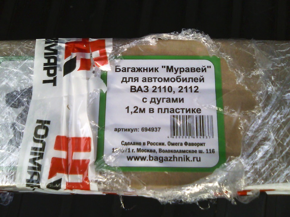

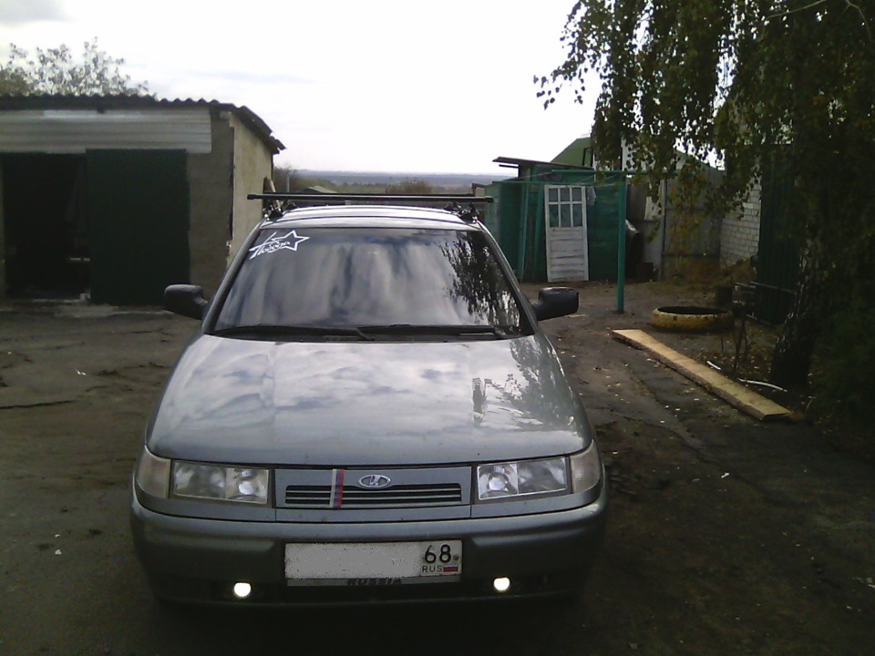

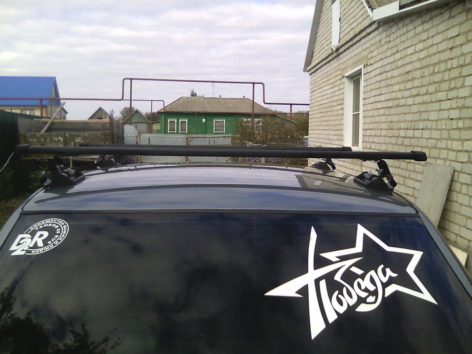

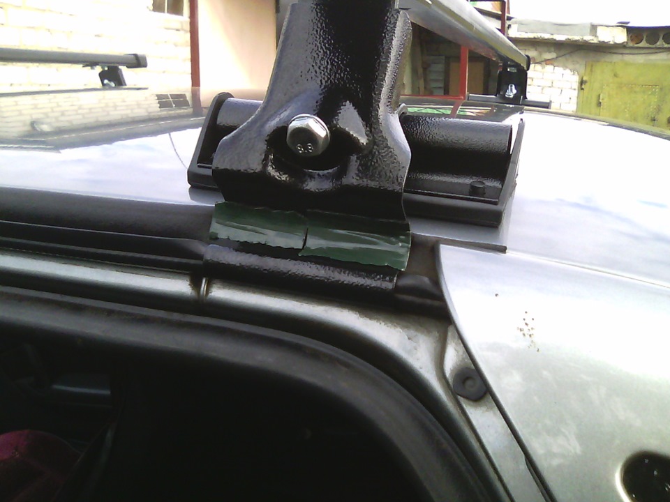

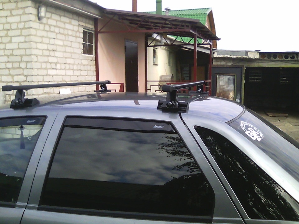

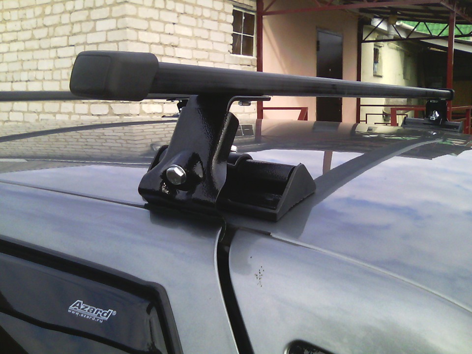

Живу в своем доме и постоянно приходится заказывать доставку, то одно, то другое. Сейчас делаем с отцом крыльцо (на фотках есть на заднем плане). И вопрос о доставке длинномерных грузов стоит остро. Решил купить багажник на крышу. Увидел в юлмарте со скидкой и заказал. Сделан добротно, не ожидал я такого исполнения. Все сделано неплохо, все прокрашено. Устанавливал около двух часов. Пока все вымерил, чтобы все лапки были по крыше. Зато потом за пять минут будет ставиться. В места прилегания дверей приклеил двухсторонний скотч, на всякий случай.

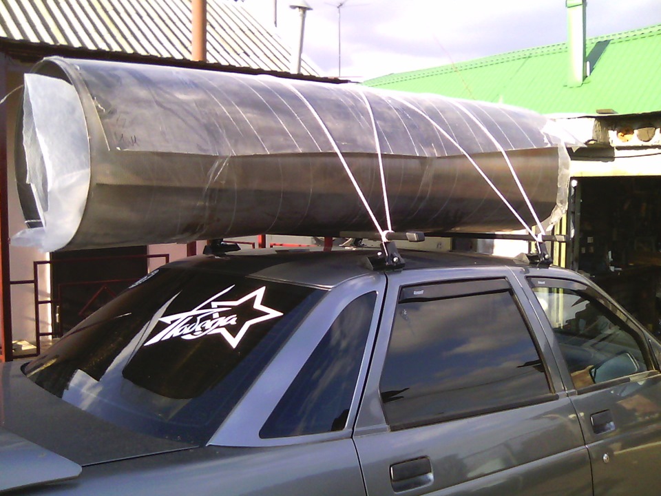

Сегодня испытал его в действии:
Ощущения положительные. Только шумит он на скорости. Но это уже мелочь, я с ним постоянно ездить не буду. Буду ставить только, когда нужно, что-то перевезти.

На нексию ещё ставил. Вещь незаменимая при перевозке. Есть один недостаток, свистит на скорости 80-90.
Мой и по городу воет))) как будто на шиповке выехал…
да ты наверно по городу 80-90 ездишь вот и гудит)
Конечно. 90-60-90. 60 — это мимо гаишников))))
Он к крыше на магните?
Нет. Лапки лежат на крыше и притягиваются кронштейнами за кромку крыши, где резинка под дверью.

Таже фигня оставил вмятины, он ложится на крышу а там нету усилителей .
Может от перегруза, не?
Ну если пачка пенопласта считать грузом, я больше его не ставлю, лучше прицеп, но под тяжесть стараюсь не таскать .
Блин, во дела.
У меня вмятины оставил, хотя нагрузка была не большая. Переделывал крепления
А так вещь нужная, экономия большая
Может лапки наперекос поставил или перетянул? А как переделывал крепления?
плата за универсальность — сделал так www.drive2.ru/l/4262282/?page=0
