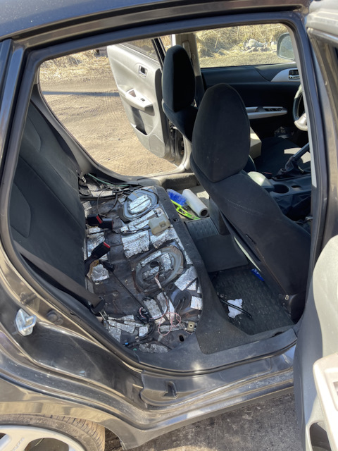

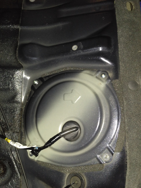

На заведённом авто, сдёрнул задний диван, открутил 4 винта на круглой крышке фильтра, и на "горячую" отсоеденил фишку с топливного насоса. Примерно через полторы минуты авто начало чихать и глохнуть. Заглушил, попробовал завестись- болт! Что и требовалось. Давления в магестрали нет (хотя это самообман, оно там есть). Слабенькое, но есть. Облить корпус фильтра, часть бака и уделаться самому его как раз хватит. Ну а дальше что, отсоединяем трубки, они на быстросъёмах. Я тут читал, что люди их помечают, чтоб не перепутать. Вы серьёзно? 2 жесткие, направленные под разными углами трубки можно перепутать?

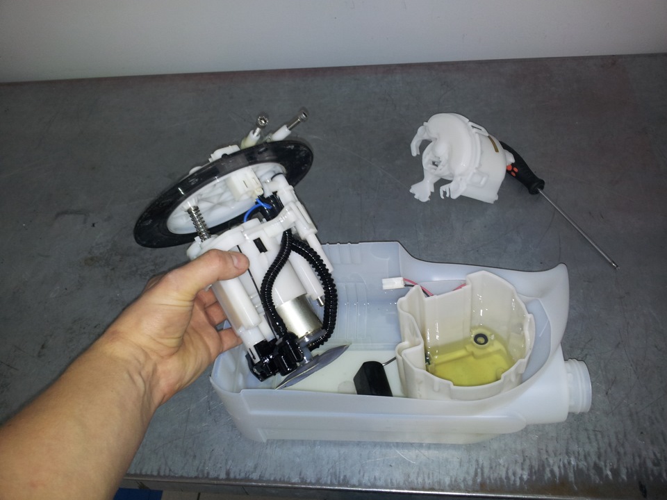

Далее куча гаечек на 8, главное не потерять. Немного разворачиваем корпус и вынимаем. Тут нужна какая-то ёмкость, ибо из фильтра будет вытекать топливо.
Самое сложное, это без последствий победить кучу уплотнительных резиночек. Упираются до последнего, как при разборке, так и при монтаже. Болты в трубках ни просто так. Я корпус под краном мыл, ну и эти болты обеспечивали мне герметичность)))

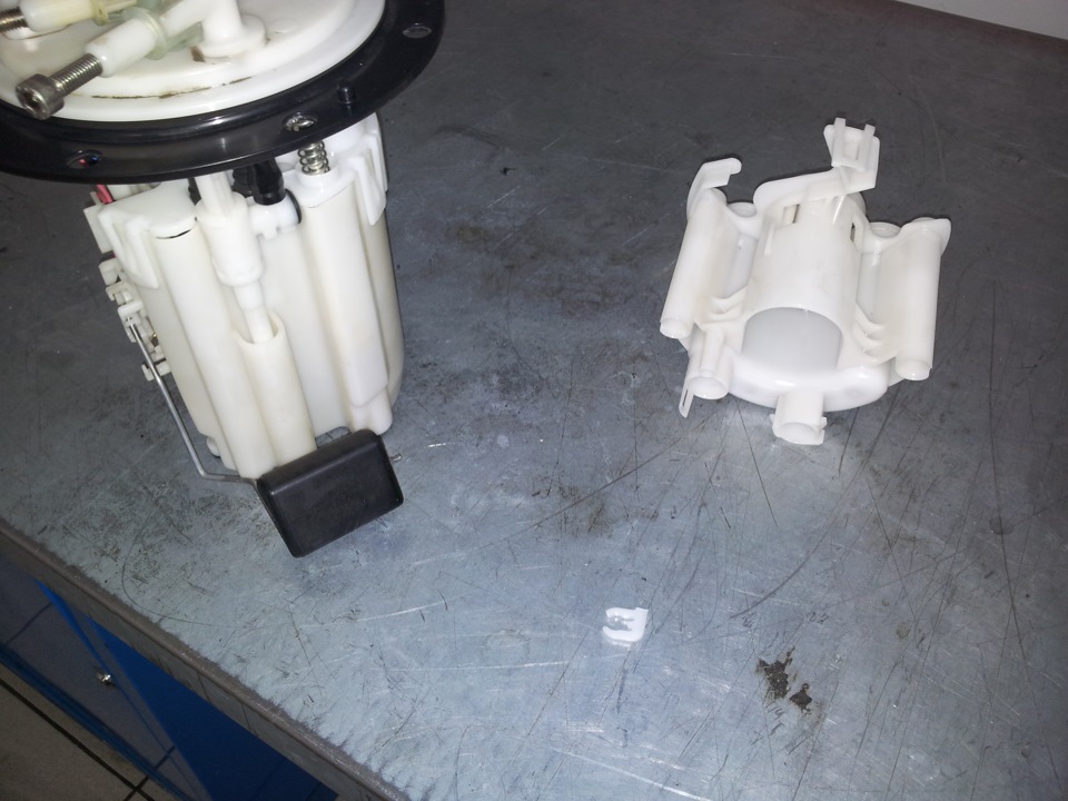

Эта меленькая финтифлюшка- единственное отличие фильтра Toyota от фильтра Subaru. Похоже на крепление какой-то трубки. Удаляется пасатижами))))
