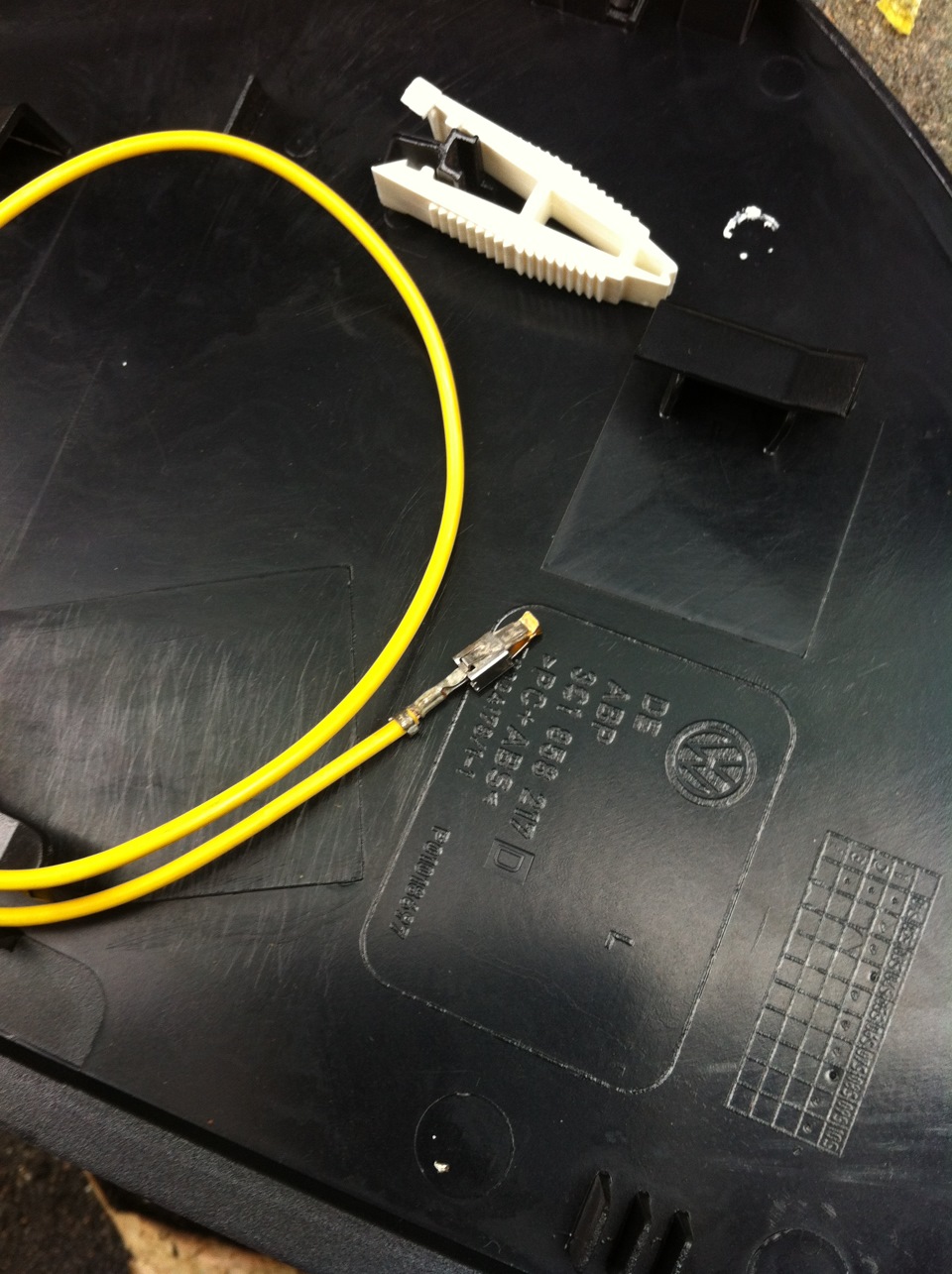

Как мне надоели эти висящие провода, решил заморочится и все аккуратно подключить.
Итак что нам потребуется!
1. Ремонтный пин с проводом 000 979 133Е. Заказал на Exist за 150 руб

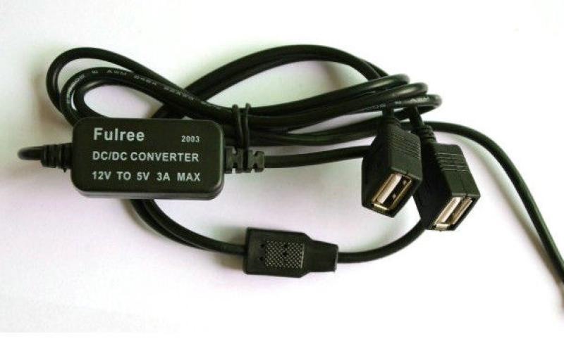

2. Адаптер на 2 USB. Можно купить на любом рынке или ru.aliexpress.com/item/12…6020328&shopNumber=132613
Цена 250 руб

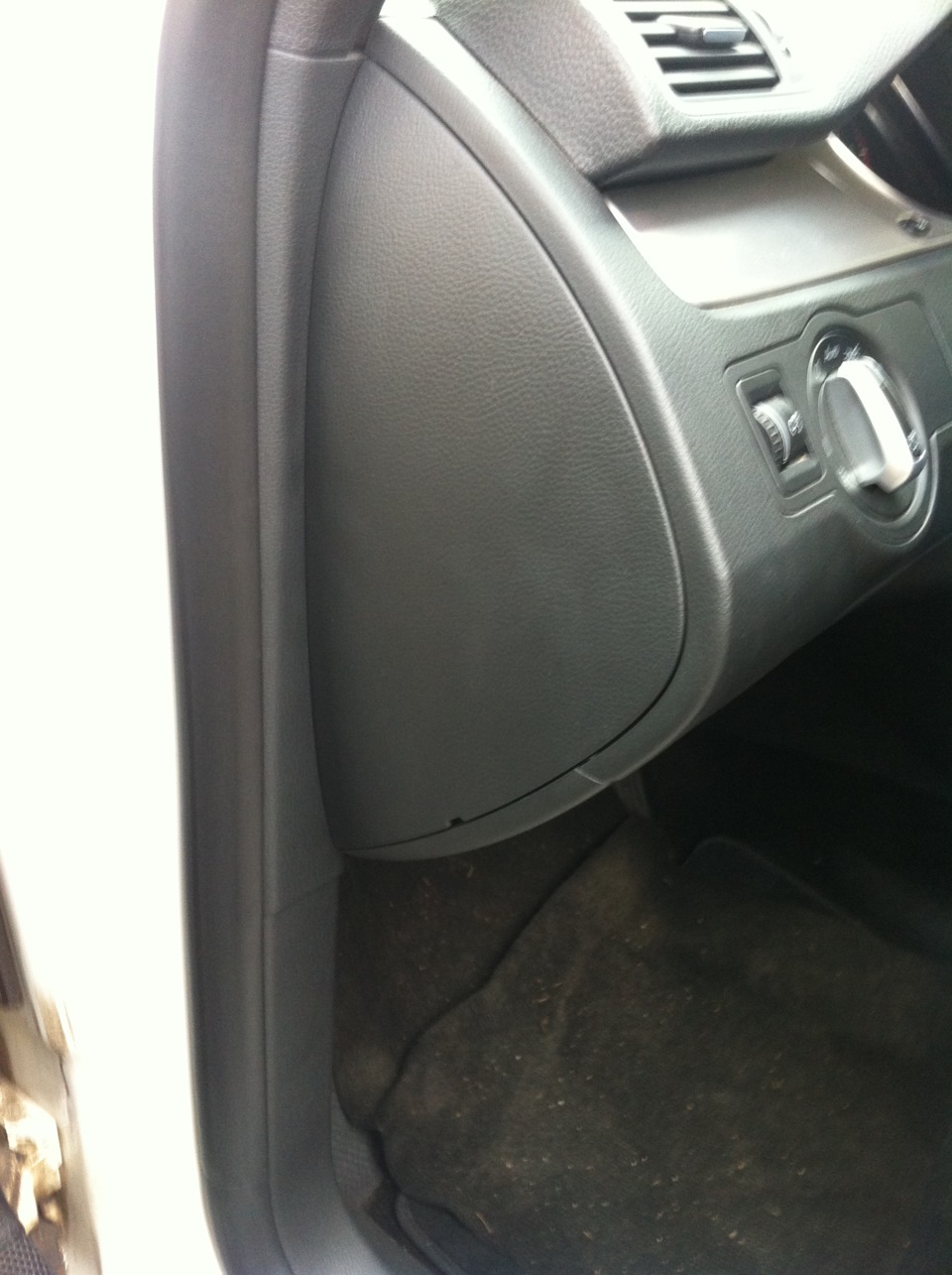

Решил запитать от блока предохранителей, который с лева от руля
— Снимаем крышку
— Откручиваем два болта
— Отщелкиваем защелки

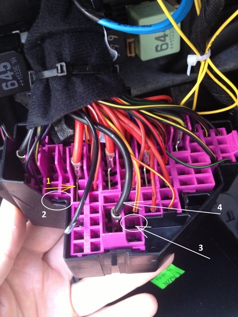

Далее видим защелку под номером 2, сдвигаем ее в низ по движению стрелки
Подключил к 6му разьему для предохранителя. При в ключеном зажигании там есть +

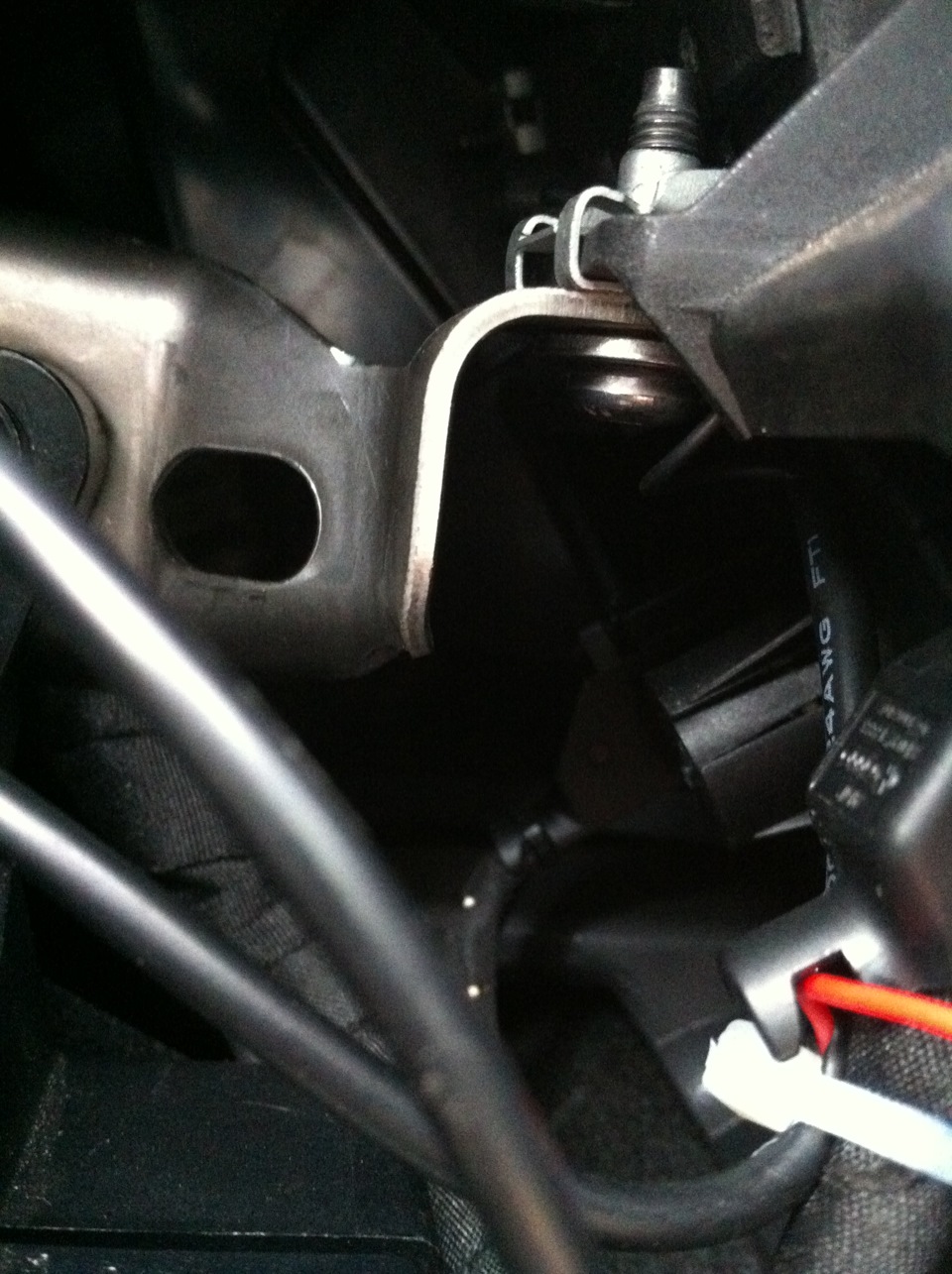

Собираем. Запитываем минус от болта рядом.
У нас получилось 2 USB к которым можем запитать все что угодно, в нашем случае видиорегистратор.
Теперь за малым, прокидываем провод по стойке к видеорегистратору.
Соединяем оба провода и все готово

""""Далее видим защелку под номером 2, сдвигаем ее в низ по движению стрелки"""" Этот пункт можно пропустить, лишние движения. Если переставлять родной пин в другое гнездо, то да. А если новый ставить, то лишнее, и по моему достаточно просто определить где есть свободный плюс, отщелкнуть, ту черную крышку взади, и все- можно ставить доп. пин. Я сегодня это у себя делал, ставил регистратор, и меня вовремя осенило.

А номер SKU этого адаптера было бы неплохо указать. Я уже больше часа шарю по алиэкспрессу и не нахожу такого устройства

Питание данного регистратора через miniusb

А зачем ремонтный пин с проводом?
Он нужен чтобы в блок предохранителей с обратной стороны вставить.
