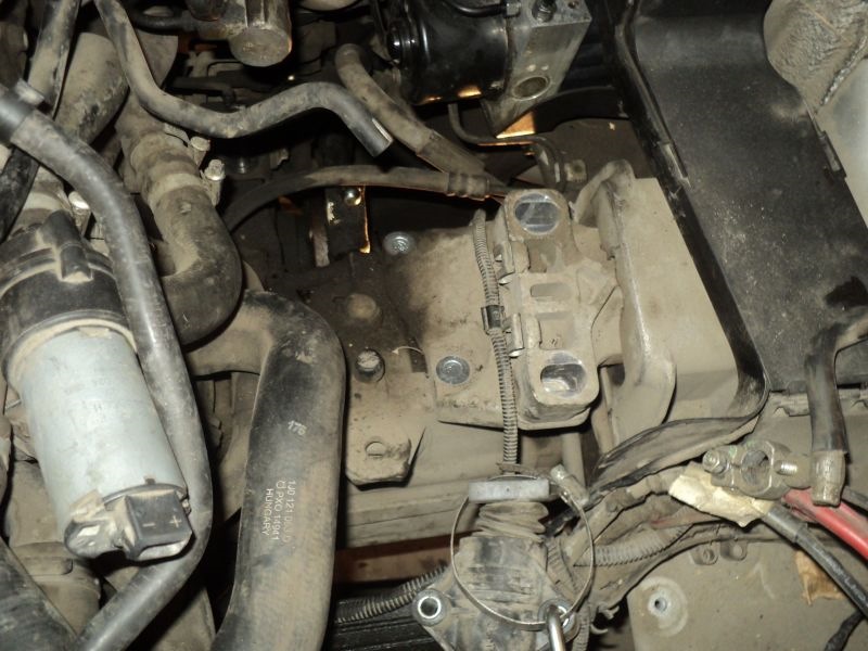

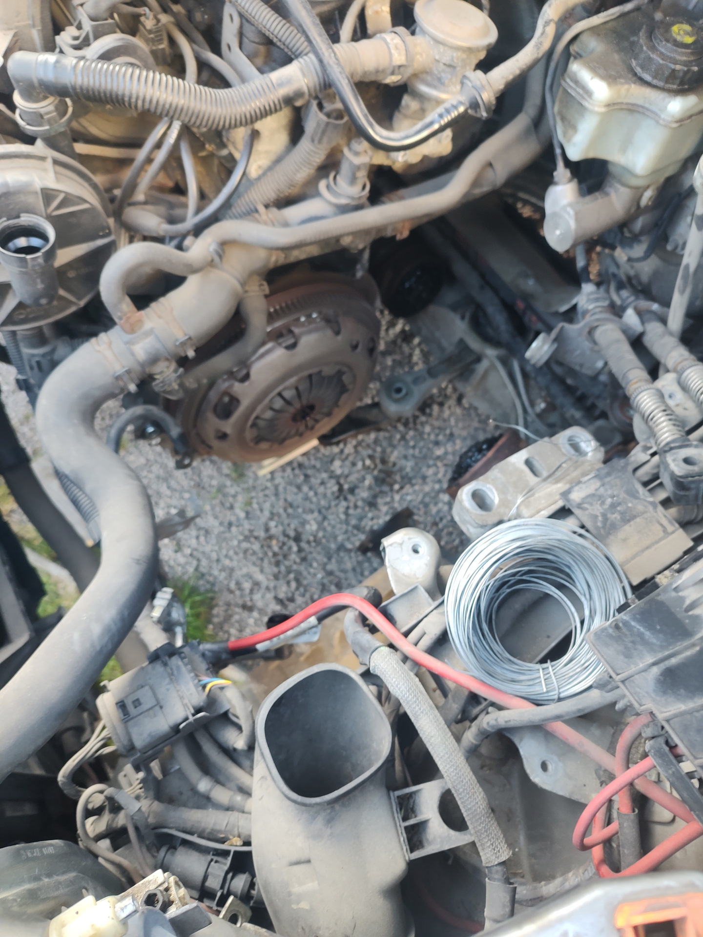

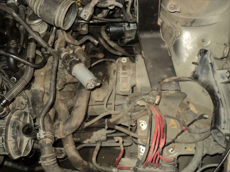

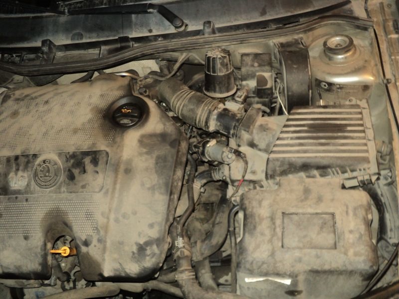

Снял корпус воздушного фильтра, и аккумулятор с коробом
Открутил держатели дуги радиатора гидроусилителя, снял стартёр и начал снимать гидропривод сцепления
Снял механизм переключения передач. ВАЖНО, снимайте все что крепится к коробке, потом очень мешает.
Открутил болты приводов

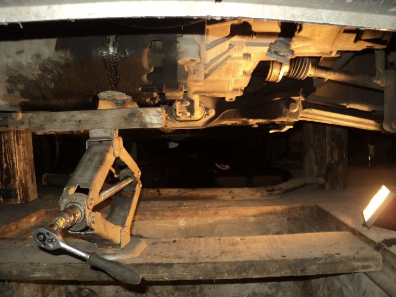

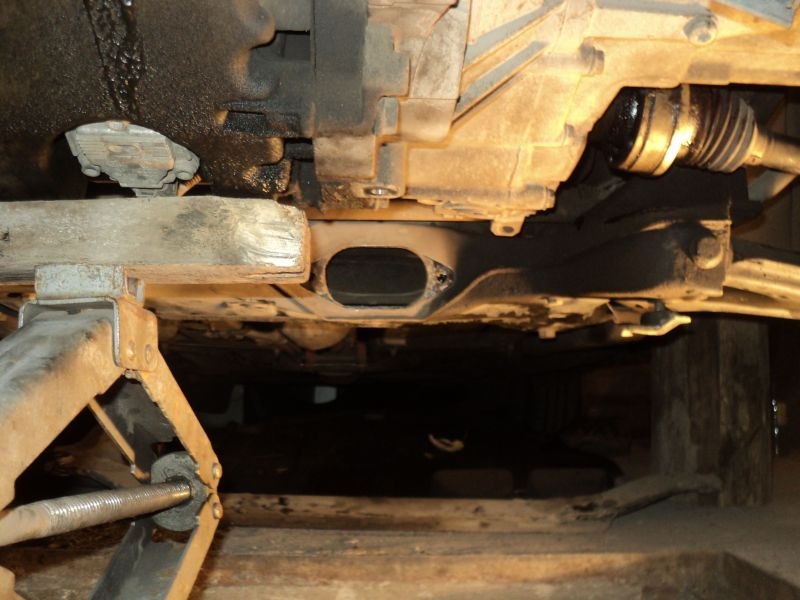

установил домкрат под двигатель, сделал упор и выкрутил нижнюю опору двигателя
открутил левую опору двигателя и снял ее

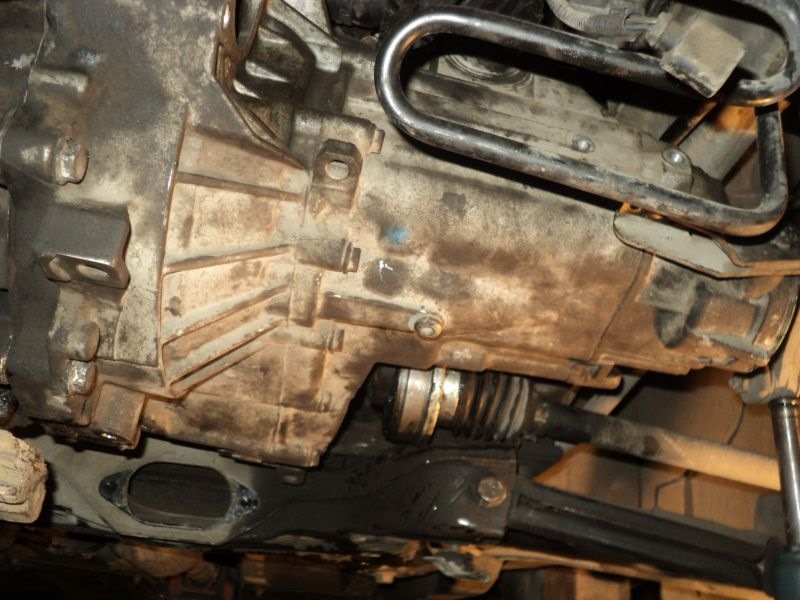

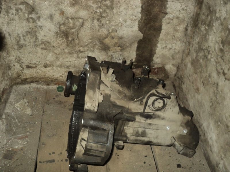

далее открутил по кругу все болты КПП, поставил домкрат под коробку, и при помощи такой то матери за час вытащил её

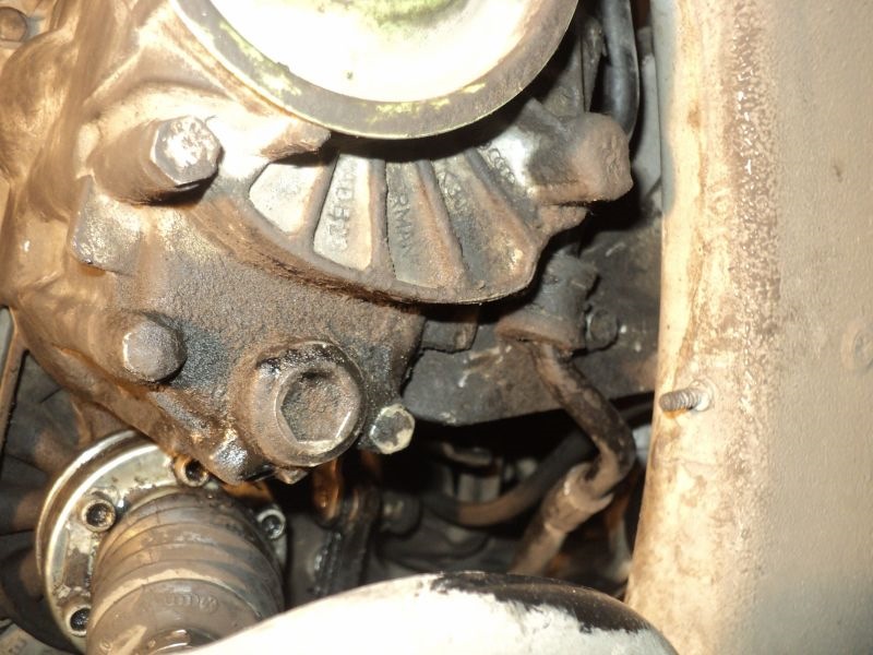

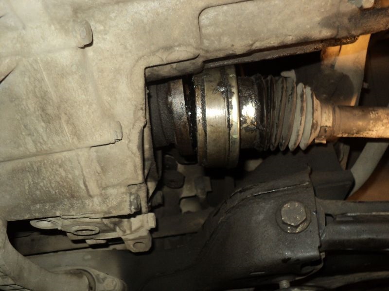

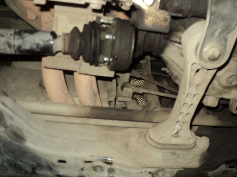

фланцы приводов очень мешают, но я решил не снимать их, чтобы масло не сливать, также и привода, не стал их вынимать. некоторые откручивают шаровую и вынимают левый привод, это очень удобно, но потом надо на развал-схождение ехать. Я делал с минимальными финансовыми затратами.

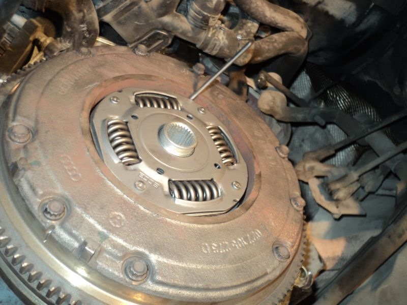

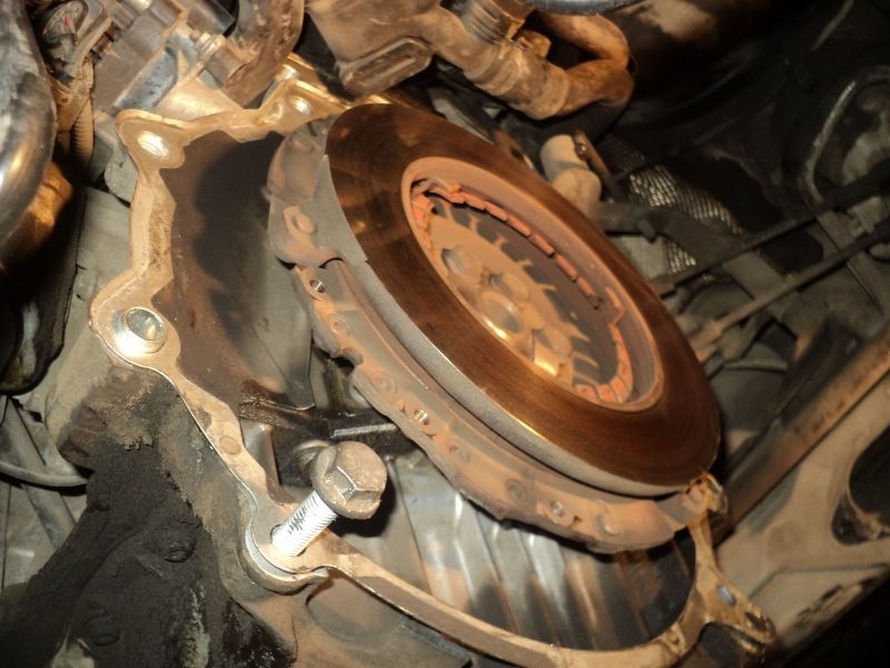

открутил маховик, и вынул все запчасти

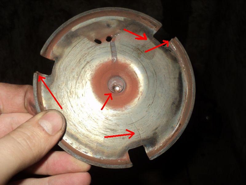

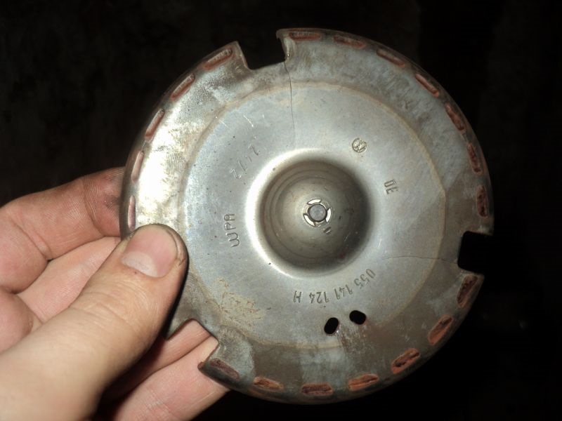

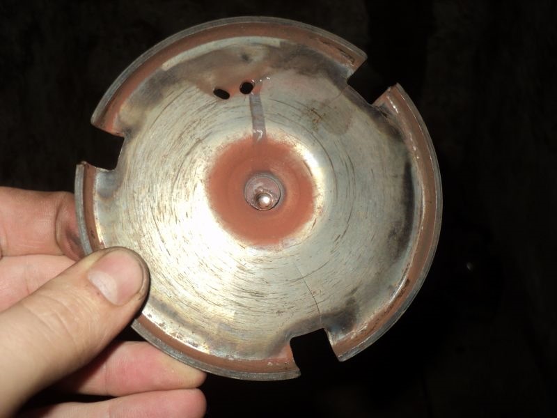

Вот она проблема. Сцепление ещё очень хорошее, вся фишка в выжимной пластине. Она сломалась в двух местах, и немного провернулась на своём месте. Таким образом получалось, что сама пластина мешала корзине прижиматься к диску и маховику. Т.е. она виновата во всем.

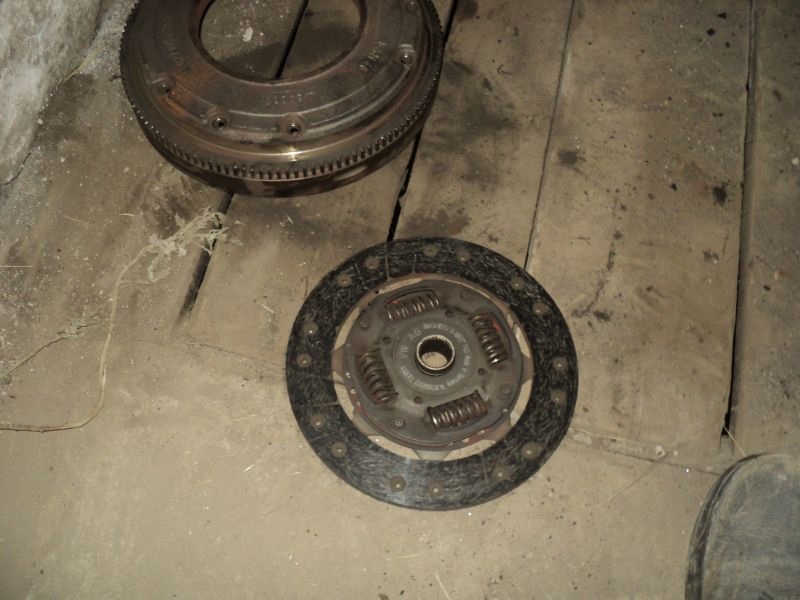

На фото видна выработка, во-первых в каждой из трёх выемок для упоров видны буртики, из-за них пластина и зажималась в корзине. И видно что пластина стояла не по центру, ямка от выжимной тяги не по центру.

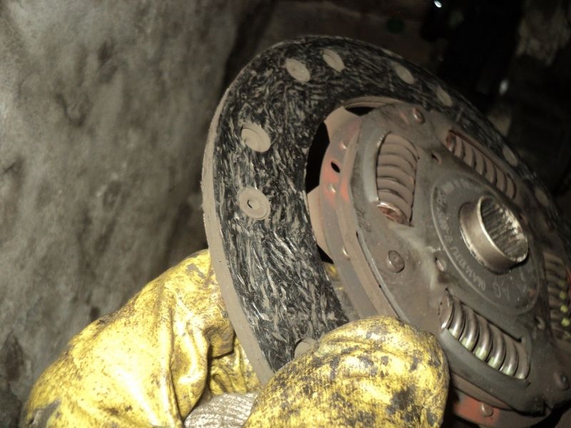

А вот сцепление за 107 тысяч стёрто только наполовину.
Корзина можно сказать в идеале
Установив все новое, собрал сцепление, центровал при помощи торкса подходящего диаметра. Закрутил с моментом 25 Нм, и потом немного дотянул маленьким ключом. Тут надо осторожно, легко болты сломать.
Далее сборка. Очень удобно домкратами коробку подавать вверх, правильно ориентируя. Потом я немного закрутил два верхних болта коробки, чтобы потом по ним как по салазкам удобно было её навешивать.
Чтобы совместить двиг и коробку, вращая коленвал ключом попал в шлицы, и придвинул коробку к двигу. Далее по кругу все болты закрутить, проверить нормально ли вращается вал — включив передачу. При помощи например плоскогубцев можно выключить сцепление, для проверки.

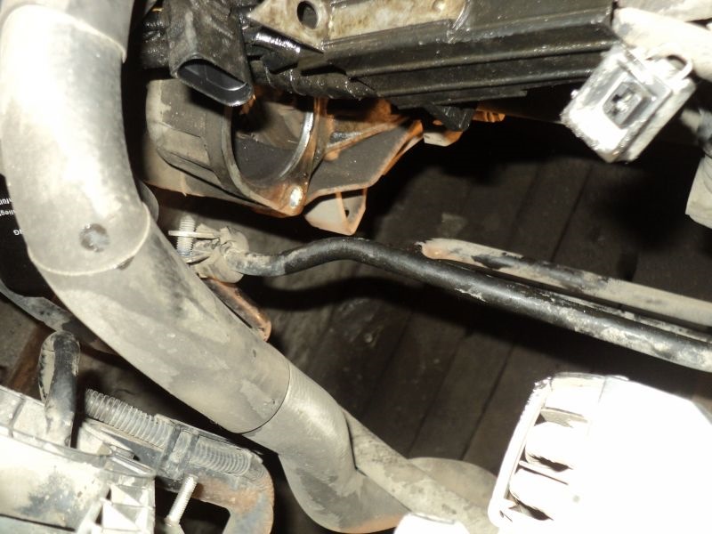

ВАЖНО, до того как поднимать двиг с кпп и навешивать левую опору, не забудьте прикрутить держатель трубки охладителя жидкости гидроусилителя. Держатель находится в самой левой части кпп.

Для облегчения работы с левым приводом, откручивал стойку стабилизатора, и поднимал левую сторону стабилизатора, чтобы увеличить угол поворота привода, чтобы не мешался.
Ещё, мне очень мешала прокладка-кожух между кпп двигом, т.к. она не давала мне вывести заднюю часть кпп, упиралась во фланец. В итоге я эту часть загнул, а потом выправлял.

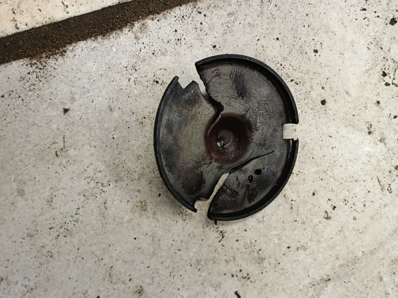

спасибо за пост. вот моя шайба:
офигеть, жестко
