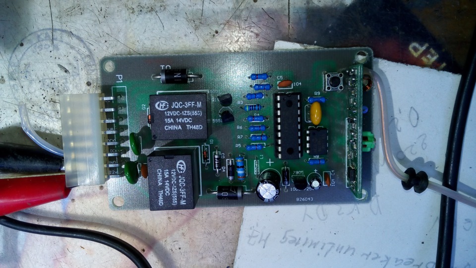

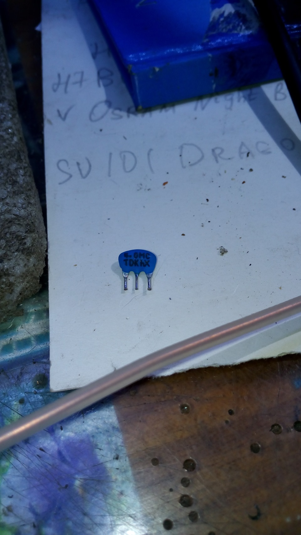

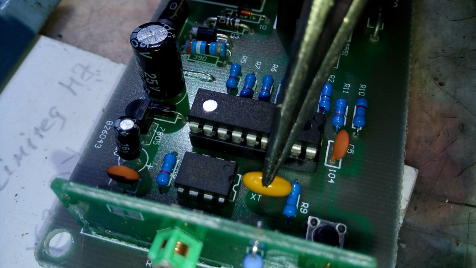

Итак, купив машину обнаружил что не работает цз с брелков. Решил разобраться. Снял блок управления цз. Он находится в ногах у пассажира справа, под пластиком. Разобрав и проверив всю элементную базу был выявлен виновник — кварц стабилизатор. Заменил его и вуаля! Теперь открываю и закрываю с брелка.

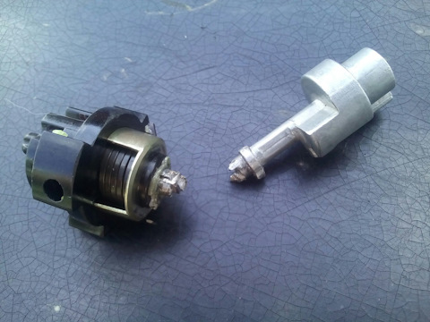

Круто. А мне пришлось его отключить. Он в какой то момент начал жить своей жизнью, то открывая то закрывая двери на ходу и вообще. Не знаю где искать перчину.
судя по поведению, есть неисправность в замке водительской двери, именно с нее идет сигнал на открытие/закрытие дверей с ключа. Так что надо смотреть там
Интересные дела… Там концевик где то? Чего искать? Куда копать?
