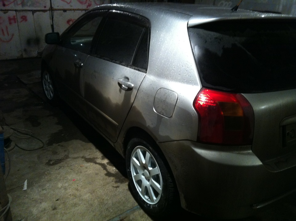

Еще летом хотел заморочиться за покраску дисков, так как заводская краска начала отслаиваться и во все отваливаться. Думал в кокой цвет, все говорили в серебристый снова, я не согласился, люблю белый цвет-выбор пал на белый. Зимой когда все бело сочетается и выглядит эффектно.
Ну лето пролетело и зама как Вы видите пришла быстро не кто ее и не ожидал. Откладывать не было времени, решили покрасить, зиму напялить и в путь)
1 этап Диски подготавливал долго, не торопясь шкурил, в помощь и болгарка и шлейф машинка. Потом решил напялить резину и красить с ней, так как в шиномонтажках многие работают рукожопы, опыт был, покрасил диски приехал одевать резину, содрали на дисках края…Это был пипец…и говорят такие это типа резина жесткая…да какая резина жесткая это руки не с того места…
В итоге чтобы не сталкиваться с этим пошел другим путем. Резину одели, балансировать не стал, чтобы внутри все выкрасить.
2 этап Вторым делом договорился с корешом который мне покрасил диски, РЕСПЕКТ ЕМУ И УВАЖУХА. Сгоняли с ним в магаз купили материалы для покраски ( Эмаль 202, лак, грунт и прочее.)
После обклейки резины скотчем, газетами обезжирили и нанесли грунт.
Сох он около часа, пока чаи погоняли. Следом начали замыливать грунт.
3 этапПосле всех процедур перешли к главному, нанесения краски. Легла она хорошо) Наносили пару слоев, даже больше)
Потом последовал Лак, слоя 3 . В итоге получился жирный слой ЛКП
4 этапСохли диски около суток. Потом их ждала балансировка и установка на Рунксика.
Итог. Результатом доволен.
Еще толком не видел их чистыми, только когда ставил и после мойки мин 5.
Так же был сделан развал схождения на зимней обувке)

Ух ты! Первый раз вижу, чтобы диски не снимая резины красили!)
Лень, двигатель прогресса) да и экономия на шиномонтаже! хотя, я бы, снял резину…
Да по большему счету не снимали-то, чтоб криворукий шиномонтажник не зацарапал и не содрал свеженький лак и базу;)
Ну да, я потом уже подумал, что раз такая работа проделана, то "лень" тут совсем не к месту)))
