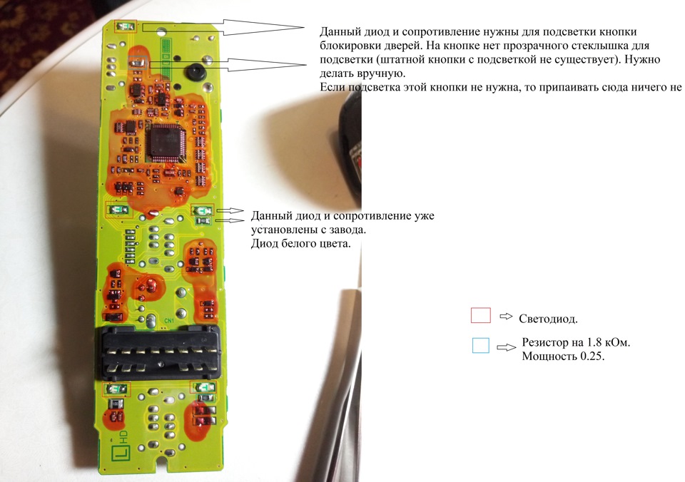

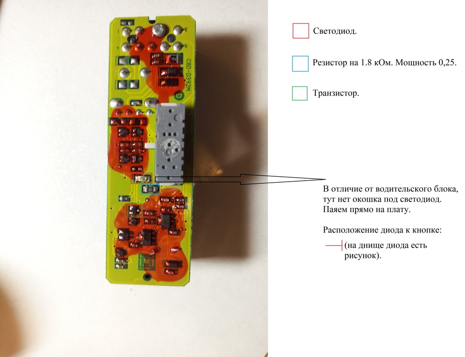

На платах есть посадочные места под дополнительные диоды и сопротивления.
Установка:

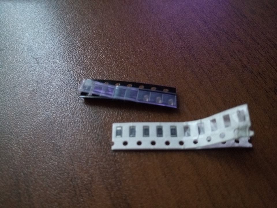

Для реализации нам потребуются диоды и сопротивления, а так же транзисторы для пассажирских блоков.
Светодиоды: KPTD-3216SRC — PRV (Именно этот красного цвета свечения). 4 диода для водительского блока (4 потому что штаный диод нужно выпаивать. У него подсветка белого свечения) или 5 диодов если с кнопкой блокировки дверей. 3 диода для пассажирских дверей, по одному на каждый блок.
Резисторы: 1.8 кОм и мощность 0,25. 1 для водительского блока или 2 если с кнопкой блокировки дверей. 3 для пассажирских блоков, по одному на каждый блок.

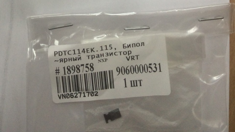

Транзисторы: PDTC114EK.115. 3 штуки. Нужны только для пассажирских блоков, по одному на каждый блок.

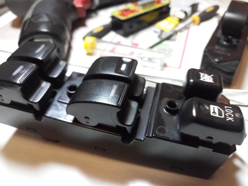

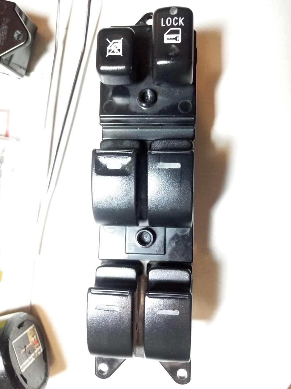

1. Водительский блок.
Разбираем обшивку двери (3 самореза) и клипсы по кругу. Снимаем блок и разбираем его.
Вынимаем плату. Несём домой паять.
Штатный диод выпаял и на его место установил красного цвета.

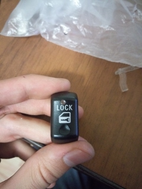

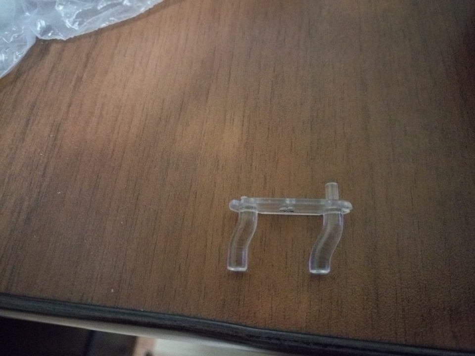

Подсветку для кнопки блокировки дверей сделал как у сына с помощью компьютерного световода. Окошка будет круглым, чтобы кнопка отличалась от кнопок стеклоподьёмников. Блок управления стеклоподъёмниками с кнопкой центрального замка
Мелким сверлом сделал отверстие (сверлить лучше с лицевой стороны, чтобы не получить рваные грани) и расширил до нужного диаметра. Далее обработал мелким напильником. Вставил световод и закрепил термо клеем.
Так как на пассажирских кнопках нет окошка для света, то сделал их вручную (нет никакого желания с разборок покупать блоки и снимать с них одну кнопку).
2. Пассажирские блоки.

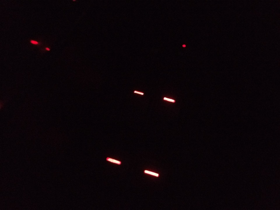

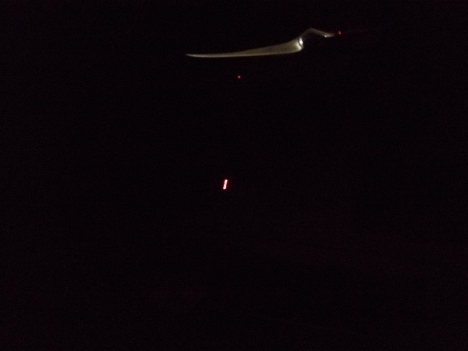

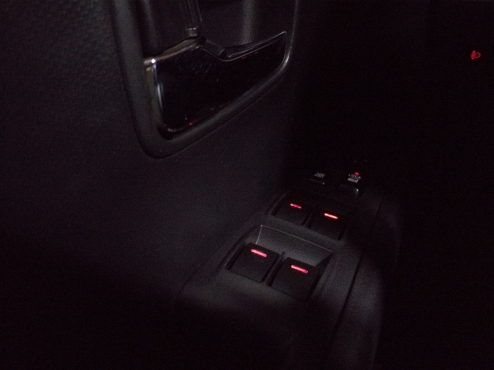

Итог:
Всё работает. Ночью теперь не только намного красивее, но и удобнее.
Свечение и оттенок полностью совпадает со свечением остальных кнопок на приборке.
