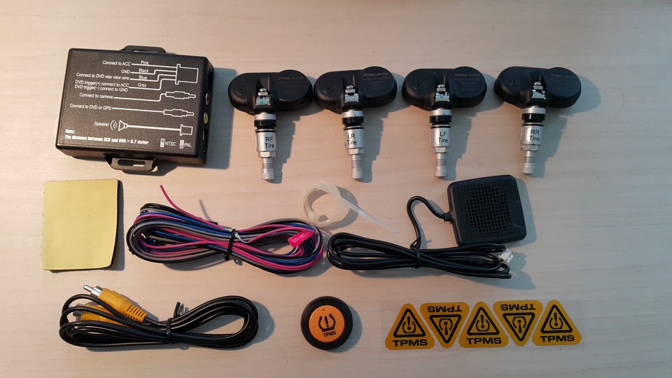

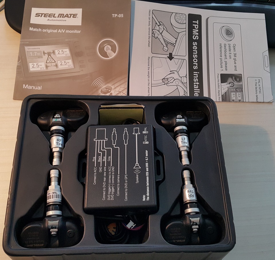

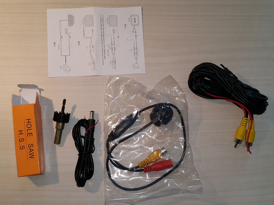

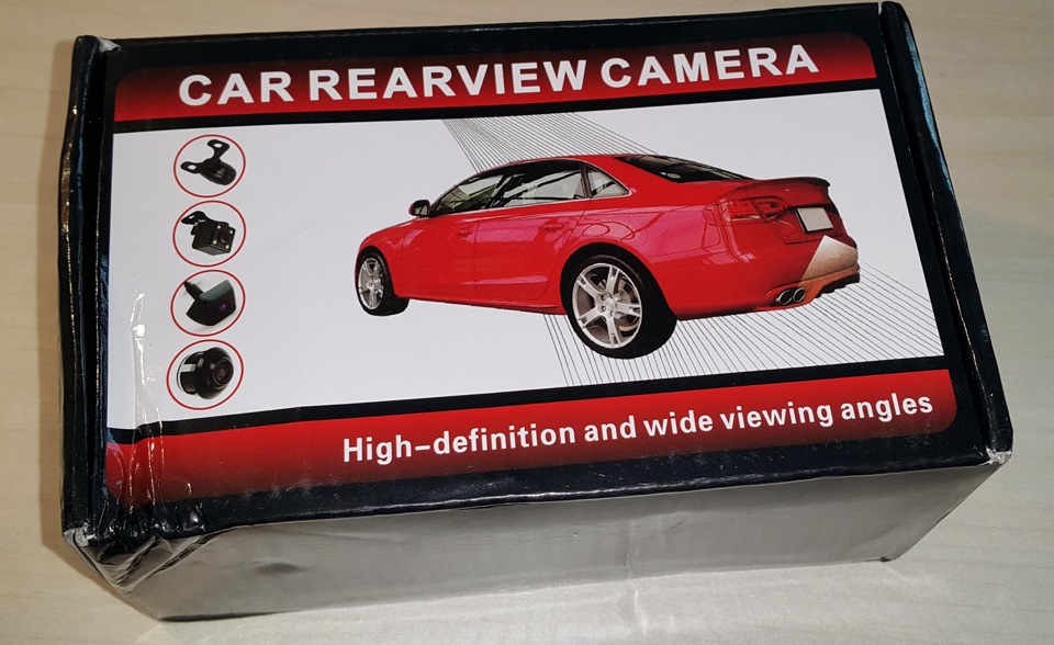

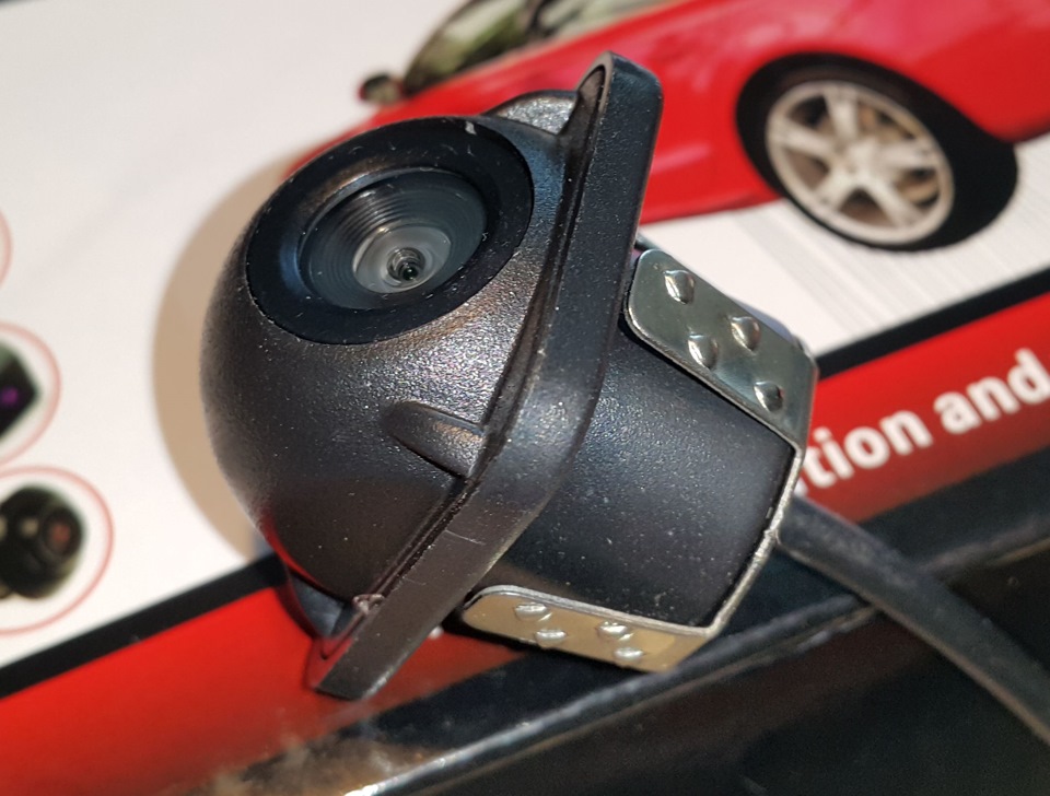

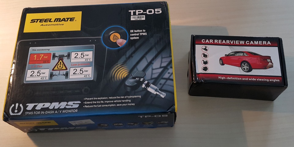

Итак пришли наконец-то из Китая заказанные приблуды для ГУ (goo.gl/oVCJso), которое пока еще в пути. Камеру наверно проверю и уже на выходных установлю, с прокладкой всех проводов, от задней двери до магнитолы. А вот TPMS буду устанавливать вместе с ГУ. Ждем балалайку…
Ссылки на продавцов:
Камера: goo.gl/KmXfiA

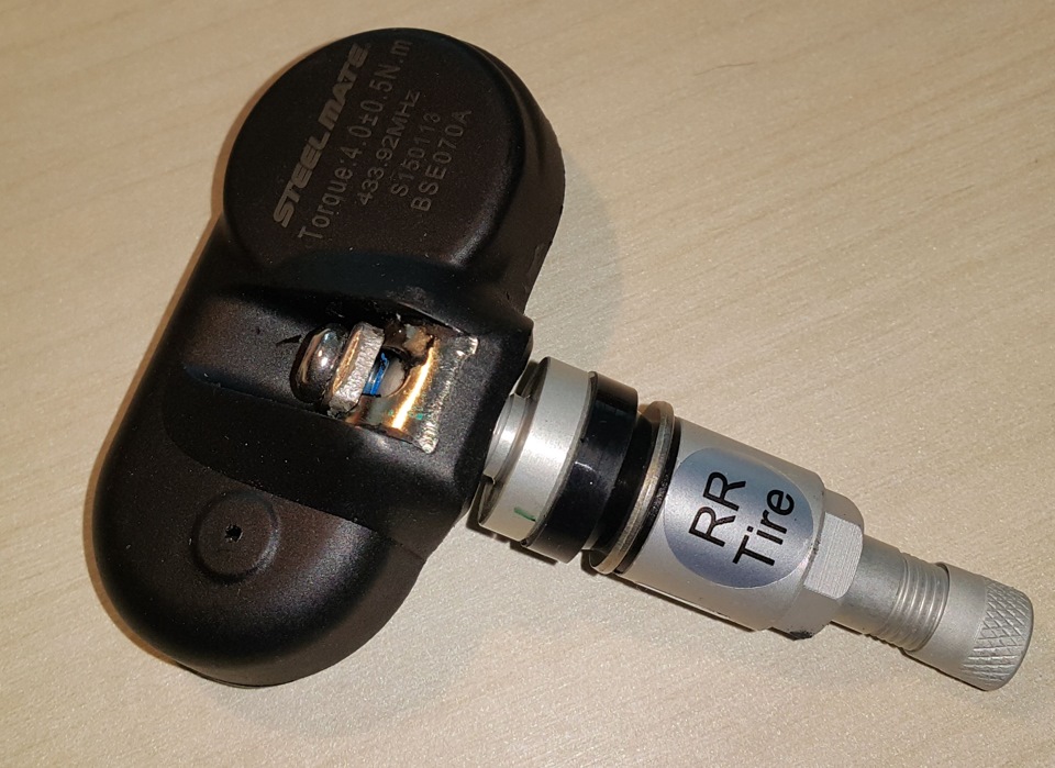

TPMS: goo.gl/zC6JkC
p.s. По деньгам вышло: Камера — 800р., TPMS — 9700р.

Добрый день! Есть возможность заменить батарейку в датчике или прийдется покупать новые датчики?
Время жизни батарейки около 7 лет, я думаю мне хватит :) Вообще батарейка несъемная, но думаю разобрать и вставить новый элемент проблем особых не составит ;)
А не узнавал, где бы второй комплект датчиков купить к такой системе, стандартные подходят(частота то вполне стандартная) или нужно именно этот SteelMate искать?
Вроде можно отдельно датчики купить, но плотно этот вопрос пока не мониторил, ближайшие 6-7 лет (срок жизни встроенной батарейки) этот вопрос меня не должен волновать :)

Жаль не показывает какое колесо спустило (((, а тема очень хорошая .
Как не показывает-то, показывает в каком колесе какое давление и температура, если показания критичные отображает красным цветом и принудительно выводит картинку на монитор. На самой первой картинке глянь, где сама коробка.
стоп, на какой монитор, на штатный ? или там свой ?
Данное устройство подключается либо к отдельному AV монитору, либо чаще всего в разрыв информационного кабеля камеры заднего вида. Точнее камера втыкается в этот блок, а уже из блока выходит кабель, который втыкается в ГУ типа как камера заднего вида. Как активируется задний ход, на дисплее принудительно включается отображение камеры, так и тут, при критичных значениях давления\тепературы включается отображение всех показаний датчиков, либо эти показания можно вывести принудительно, нажав на беспроводную оранжевую кнопку.

Судя по упаковкам и внешнему виду приборов -довольно таки неплохо всё сделано! вот вам и Китай! осталось замутить с установкой и проверить тех.часть! не забудь потом отписаться! будем ждать!- тема то -интересная !:)
Обязательно! Только еще надо, чтобы выпал снег я смотался на шиномонтаж )))
