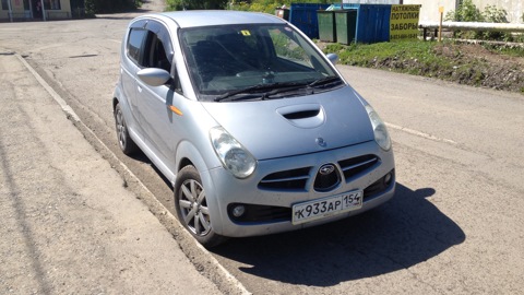

В один прекрасный день загорелся чек, P0037, наипнулся подогрев лямбды, лямбда у меня Denso 22690-KA250 ( Цена с экзиста 26 727,10 р ), расход слегка увеличился, начал искать замену, так как новый оригинал стоит бешенных денег, читал форумы .нашел куча информации, в итоге все собрав в одну картину, заказал контрактную лямбду Denso 89465-10060 для Тойоты, он точно такой же и фишка точно такая же, только провода чуть короче, в итоге все встало без каких либо переделок, чек не горит, я радуюсь ) Кстати лямбды у нас стоят одинаковые, разница только в длине проводов !
Запчасти на фото: 8946510060
