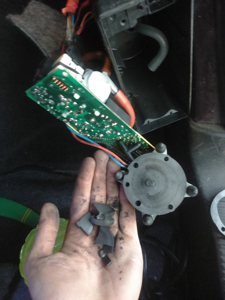

блин.вышел с утра, открываю с брелка, и слышу странный звук в районе бензобака и двери не открылись.грусть-печаль.сразу понятно стало, что компрессору настал конец(
открыл и вот что обнаружил.(см.фото)

а чего заколхозить крыльчатку не хочешь?
это как? не очень понимаю
ну например, вдруг не найдешь Б/у лопастей графитовых родных, смутно помню что там крыльчатка от ауди 80 подходит, от пассата б-3, от гольфа 3, еще от чего-то не помню от чего. Погугли на досуге и будешь знать точно.
аа.да, я смотрел, от всех аудюх этого года подходит, но его искать по запчастям…это легче новый купить(
ну смотри, я на свою даже б/у компрессор со скрипом еле нашел (не понадобился, не в нем было дело) А новый у нас дурных денег стоит, как для машины такого года выпуска. Если у вас с ценами полегче, то хороший вариант.
да ппц. от 3х тыс начинаются, я то этот поставил месяца 4-5 назад, купил за 1000 рублей, вот ощущаю теперь себя лохом
неприятно…ну отпишись потом как решил проблему:) я бы поставил что подешевле и что подойдет и пусть крутит, мать его так) главное собрать правильно да и на утечки проверить что-б 2 раз не лазить.
