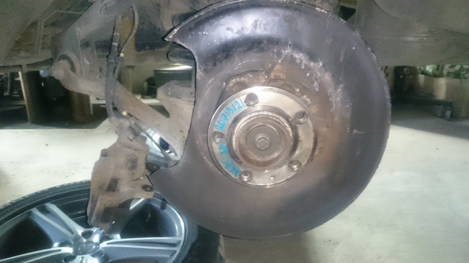

А теперь о сюрпризе: С момента покупки у меня не работал ручник. Педаль с лёгкостью пушинки проваливалась без намёка на фиксацию. ручник на XC90 это беда, поэтому скинув на это пару тысяч пропустил этот момент. Уже потом, когда я первый раз делал ТО www.drive2.ru/l/6870274/ и увидел машину более детально снизу, заметил, что один из тросов перетёрся о металлическую защиту. "Вот она проблема" подумал я. Но так как ни троса, ни колодок у меня тогда не было с собой, дальше никто не полез смотреть. На этот раз я уже был во всеоружии, готов победить этот чудный шведский механизм. Снимаю суппорт, снимаю тормозной диск и тут лёгкий шок:
"бл*ть, су?ки. Как так-то" ни колодок, ни самого механизма внутри диска нет, да ещё и ступицу похоже бу ставили. Судя по всему, перед продажей она гудела, ступицу бу купили, а чтобы не заморачиваться с ручником тупо выкинули содержимое.С другой стороны всё в порядке. Надеюсь это первый и последний мой сюрприз такого плана. Вот вам и подтверждённая история от дилера по ТО. То, что делалось перед продажей вы никогда не узнаете. Опять у меня нет нужных запчастей, колодки и тросик прячу обратно в коробку, заказываю запчасти для восстановления. Думаю, о возвращении ручника в скором будущем появится запись.

что-за привычка так суппорты вешать на шлангах?
На самом деле, они проволокой привязаны к рычагу. Но даже если они где-то и висят на шланге — не вижу никакой проблемы. Хорошему шлангу ничего не будет.

Такая же хрень, снял диск а там пусто!
В одном сервисе делали :)
Это руки из жопы! Мудаки!

Офигненно с ручником поступили. Предположу, что он закис, заржавел и когда диски снимали для замены ступицы, то его раз…бали и выкинули, т.к. обратно уже собрать было нельзя.
Вполне возможно, т.к. трос мертвый, попала влага
