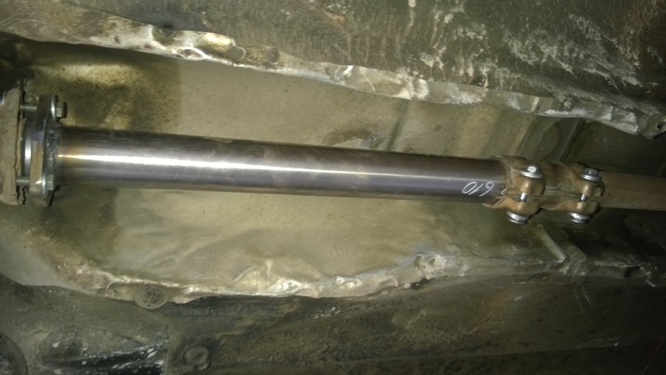

Добрый день всем пассатоводам решил заменить а точнее удалить катализатор было заранее заказано Прокладка выхлопной системы с хомутами

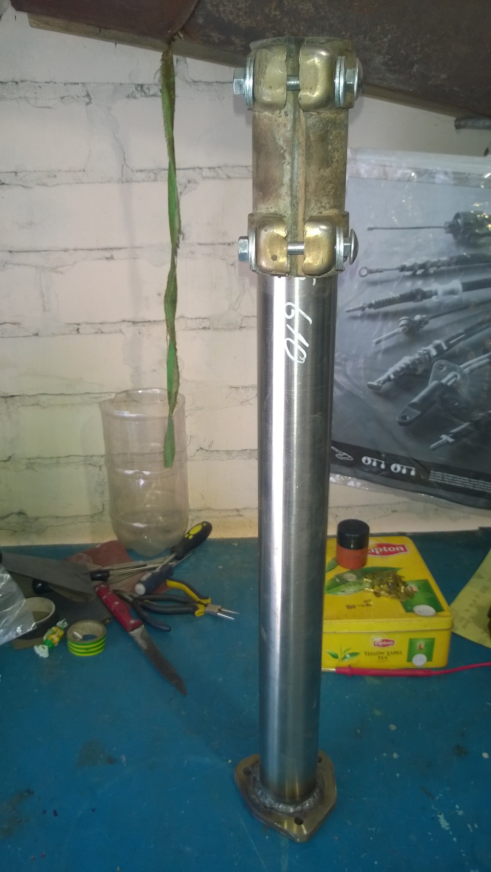

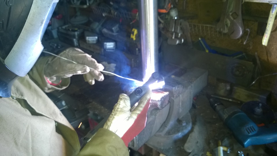

Труба нержавейка д-у 50мм по наруже толщина стенок 1.5мм длина 48см.Ну конечноже Токарь и Сварщик.

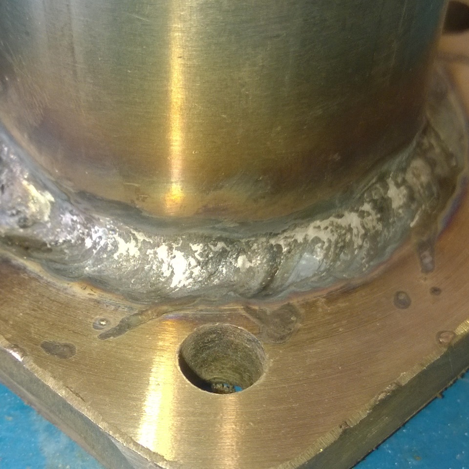

Далее отдаем пациента и кусок нержавейки токарю и Он токарь делает флянец и уже толщина у него не 15мм как было изначально а 10мм зачем нам он такой толстый достаточно и 10мм как родной на пациенте
Далее я его сам обрабатываю
Обработал его на наждаке и далее несем сварщику
Ну вот и все на своем месте
Далее разжимаю хомуты и вставляю брусочки для удобства монтажа
Потом все ставим на свои места и выбиваем брусочек.
Ну вот и все операция прошла успешно катализатор удален безболезненно разницу при езде не заметил но зато нет дребезга от камушков которые были забиты между пациентом и его защитой.Может быть мощности и прибавилось но я не почувствовал может из за того что сердце моей ЛАСТОЧКИ 1.6 и езжу я на газу но мне хватает и того что есть.Еще звук выхлопа поменялся более басистым стал но в меру мне нравится.

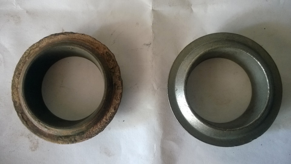

Вместо катализатора, нужно ставить пламягаситель (посмотри схему выхлопа на пассат без катализатора). Далее, скобы приемной трубы ставятся только оригинал, потому как все остальное имеет свойство разгибаться по прошествии небольшого количества времени, в качестве уплотнения приемной трубы и коллектора ставиться уплотнительное кольцо из ковкого чугуна (такое идет в оригинале, в данном случае подойдет и заменитель), "мочалка" быстро сжиматься и прогорает. Вот то что трубу и фланец из нержавейки забабахал молодец…
Да я знаю хотел но у нас их нет в продаже хотел купить ATIHO буду в РОССИИ куплю.А насчет уплотнения приемной трубы и коллектора у меня стояла такая только в одном месте трещинка все снятые детали лежат в коробочках если скобы со временем разогнутся поставлю на место родные.

1.На схеме выхлопа на пассат без катализатора ставится передний глушитель либо промежуточная труба(для справки)2.Отдавать 2500р за скобы-лично я не буду.Езжу лет пять, а то и больше на ЖП групп и ни чё не разогнуло!3.Цельное кольцо ставится когда меняется приёмная труба, а мочалка быстрее находит своё место на старых штанах.Ощем пацан почти всё прально сделал!
Охххх, с ELSA и ETKA работаю уже несколько лет…Передний глушитель ставиться обязательно, так как является заменой катализатора, если его выбрасываешь ( и это первоисточник, а не сайты по подбору запчастей) Не знаю сколько стоят скобы у вас, у нас 1600 руб. в переводе на российские рубли…Ставил 2 пары джп и полмостров, все разогнулись при установке (может тебе повезло)…Про мочалку давно известная история…почитай про нее…сразу станет все понятно
Скобы с прокладкой мне обошлись 4.5$ по курсу а в рублях 320руб.скобы жесткие не разогнулись ели — ели разогнул чтоб брусочки вставить даже напильник обломался.
