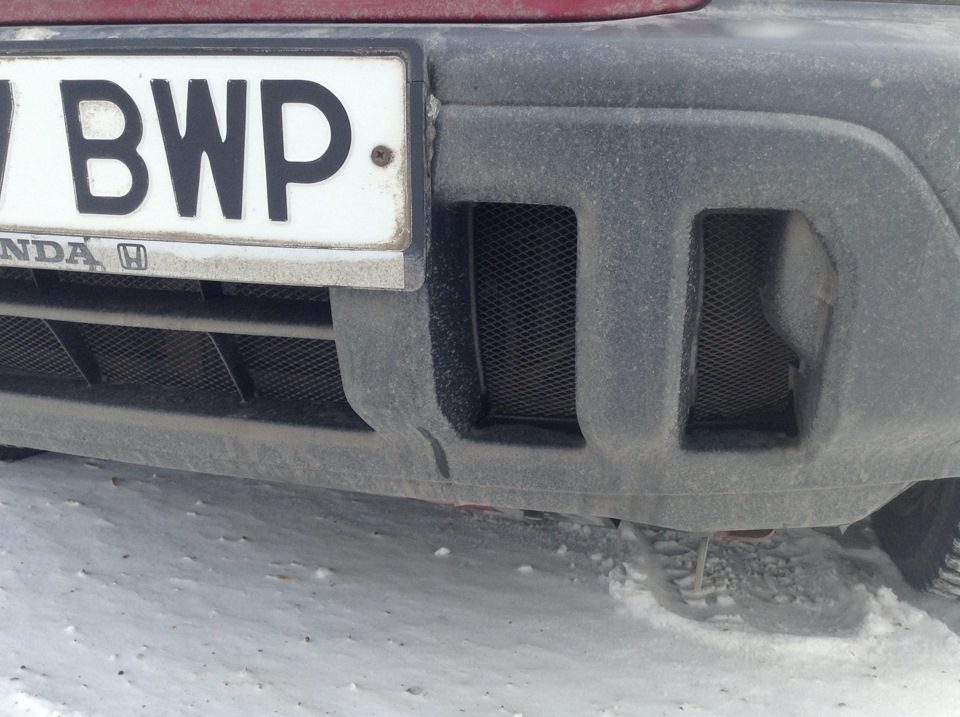

Настоящее место обитание машины и меня тесно связано с природой и инфраструктура не полностью отогнала живность природы — насекомых. После первой недели езды с дом-работа-дом радиаторная решетка на полнилась на 15% тельцами насекомыми.
Во избежание проблем с радиатором было куплено две спортивные алюминиевые решетки черного цвета с разными размерами решетки.
Снял передний бампер и вырезал по контору дырок решетки. Проблема была как их соединить. В виде решения, был использован мебельные степлер.
Также под решетку добавил москитную сетку.
