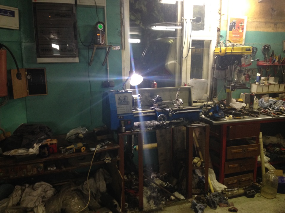

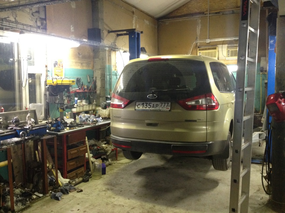

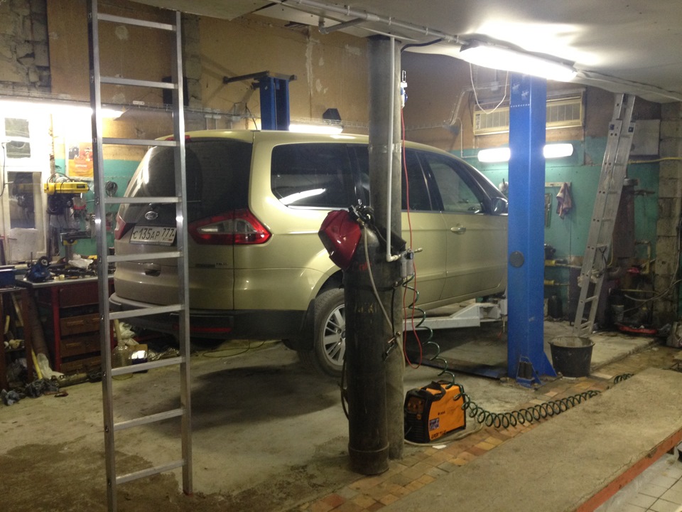

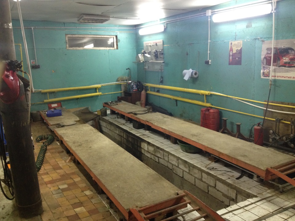

Еще немного фото гаража, где делают ремонт. Все очень даже прилично и аккуратно.

Хороший гараж — рабочий .
очень даже бюджетно вышло. За такие деньги я на Т4 ремонтировал рейку лет 5 назад, правда там пришлось вал немного подремонтировать.
Да и по внешнему виду внутри человек серьезно подходит к делу. Подъемник, яма, наличие станка и прочих вещей.
Это да. Впечатление от оборудования хорошее, да и сам мужик адекватный. Ему парень молодой помогает ещё, черновую работу делает ) я 3 года назад за 8 тысяч у Ситроена чинил — так что цены растут )) но место другое.
втулки капролона он сам точил? или ремкомплект рейки покупал?
Сам. Специально сделал фото станка.
