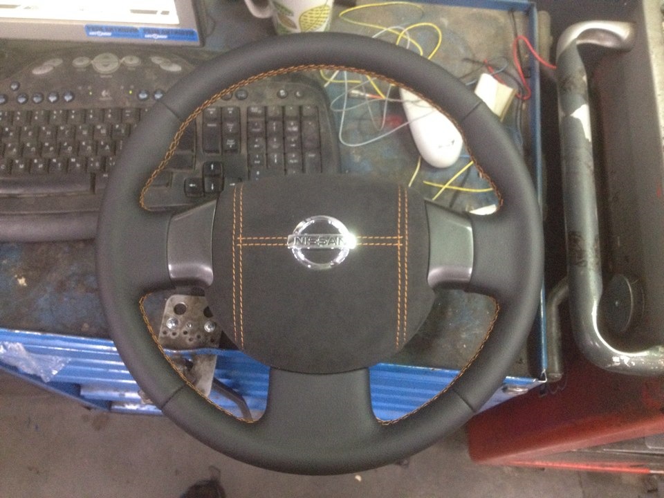

Из-за незначительных косяков и цвета новых сидений, понабравшись опыта, решили переделать руль. Заполнили старые пазы под швы в оплетке руля эпоксидкой, высушили и вырезали новые. Перетянули новой, дорогой, специальной для руля кожей и подушку затянули алькантарой, пустили рыжую строчку в цвет салона. Проучилась бомба, эмоции не перечислить, они переполняют! Очень доволен!

В таки случаях, кожу снутри надрезают в местах разрыва)
Приму во внимание
Цена вопроса? Если подушка захочет выбраться наружу, то эта обшивка не помешает? Тут на драйве кто-то кожей полностью затягивал. Критиковали.
Цена, делали с другом, я за материал только заплатил, если интересно, могу дать его контакты. Он мне весь салон салон делал, вот никак на торпеду не разрожусь… Про подушку: алькантара сшита таким образом, что места шва совпадают с местом разрыва подушки ( если перевернуть пластик, то видны будут места разрыва при срабатывании аэрбэга)
О да : ) № раз www.drive2.ru/l/1852756/ № два www.drive2.ru/l/7550156/?page=0#a134361947

Без строчек бы смотрелось акуратней.
Строчки сделаны по месту для разрыва подушки

как лого из подушки вытаскивается?
На облицовочной крышке держится, распаян внутри, феном греешь 2 шпильки пластмассовые, загибаешь и вытаскиваешь
