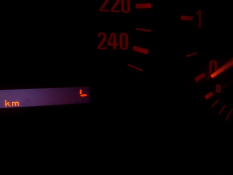

такой вопрос-после замены двигателя с м40 на м42 не работает приборка. я понимаю что ее нужно менять,
датчик ож работает, но почему не работает датчик топлива? и возможно ли его как то оживить?
нужен совет!

Всё разобрался! блин это жесть!
я по ней и стучал и шевелил. (мы русские лёгких путей не ищем!)
как обычно пошел по самому далёкому пути- вынул оба датчика из бензобака всё проверил по 10 раз
ничего не помогает!
вытащил приборку- контакты на месте! (да чтоб тебя)
бенз кажет 0 а лампа то нее горит!
вытаскиваю левый маленький чёрный контакт из приборки и на включенном зажигании втыкаю назад-
и о чудо стрелка дёрнулась до полного бака и потом показала половину!
и пошел отчёт пробега! =))) (какого фига! я ж стою!)
ключь в ноль и даю пидание иии всё ОК! ура!
