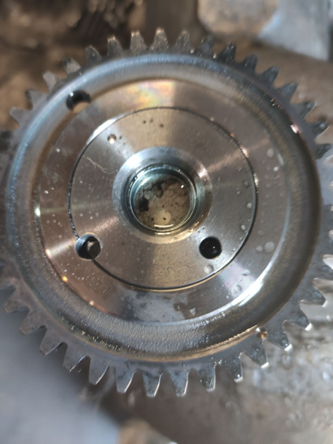

причиной было то, что шкив коленвала был не на месте, а моторист по шкиву выставил ВМТ, и ошибся чуть ли не на четверть оборота.
Я так понял при замене цепи грм другой моторист не посадил болт крепления шкива на клей, он у меня откручивался пару раз, пока я не приехал с клеем и не заставил его переделать, и шпонка была потеряна. Соответственно шкив стоял не на месте. А моторист что менял поршня не проверил. Вот и результат.

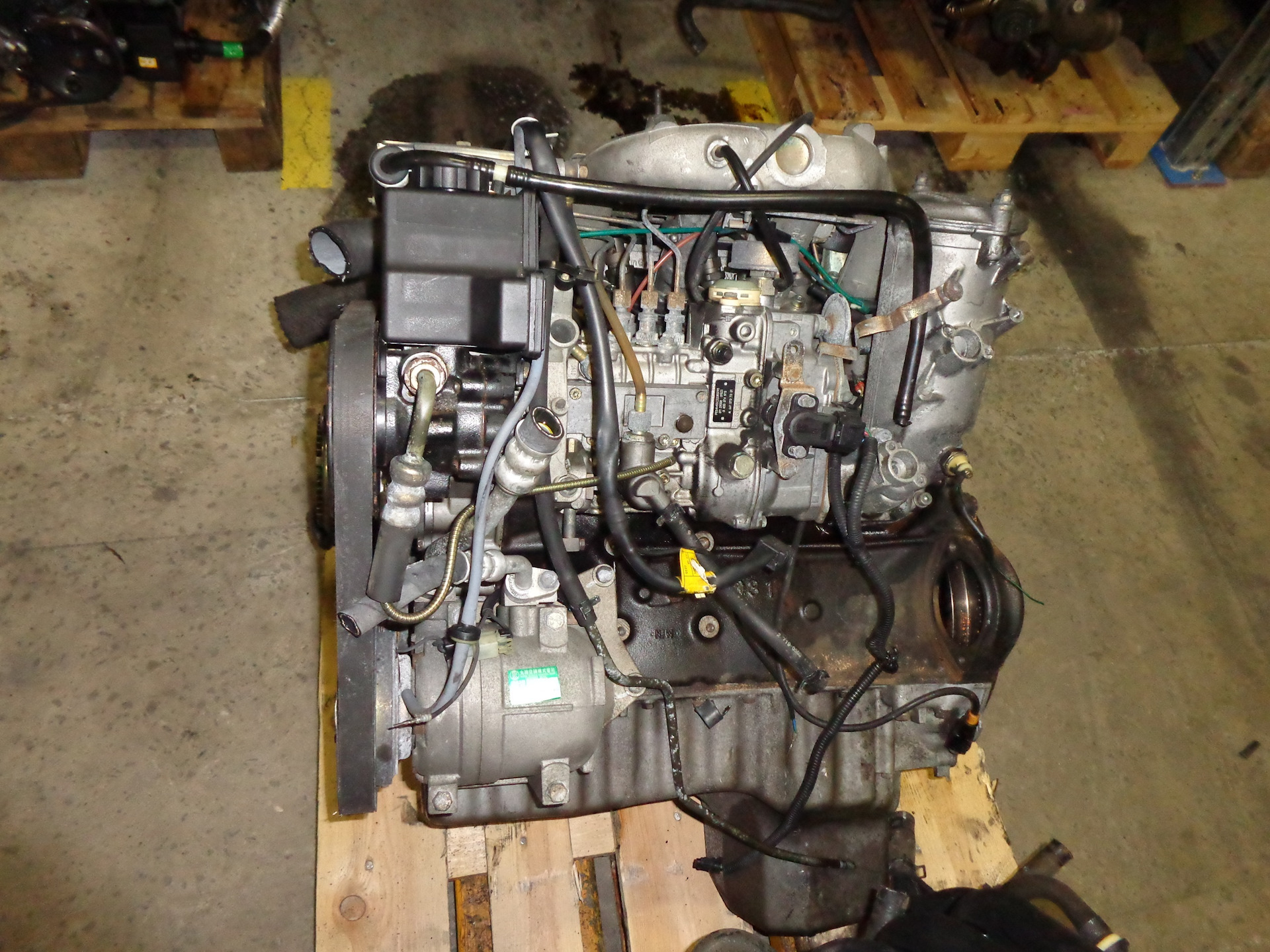

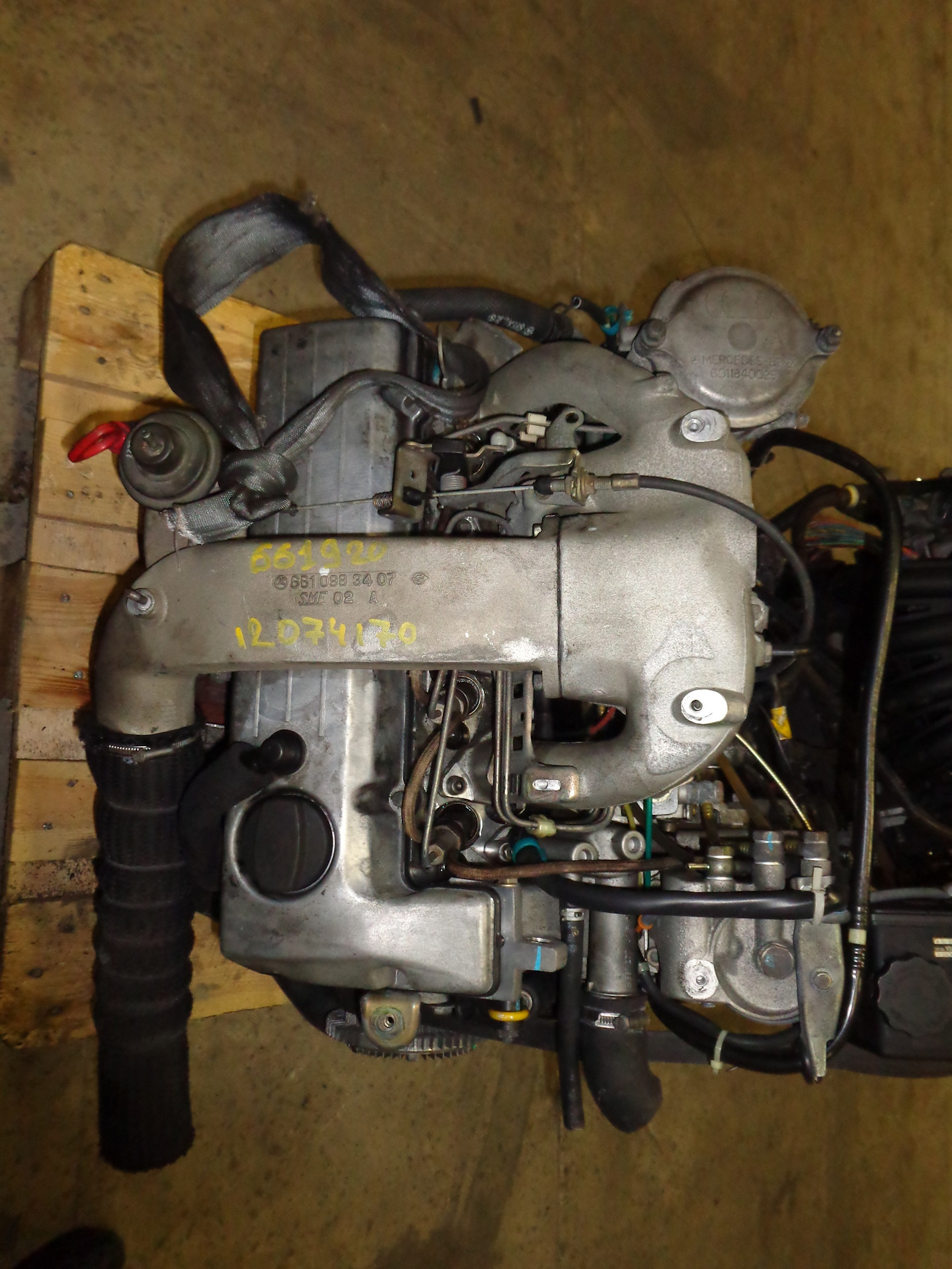

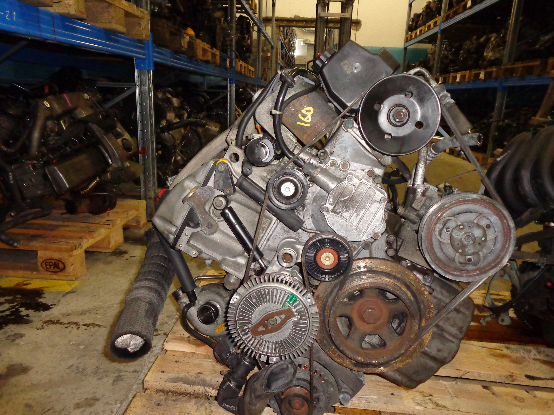

Посмотрел я на это дело, и решил — куплю контрактный движок, тем более моя турбина уже гонит масло не хило.

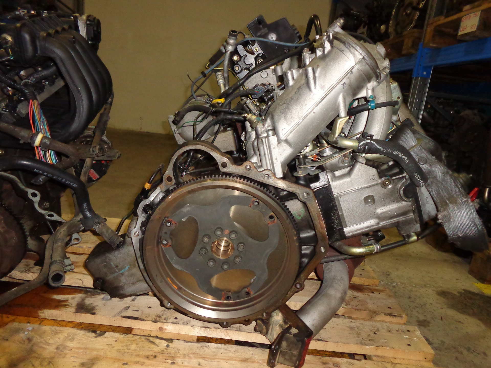

Нашел двс на авито в Новосибирске за 55 тыс.руб. и в конце июня уже забирал его в транспортной компании.
Контрактный движок — песня, работает очень тихо, рвет, на дороге быстро набирает 100-120. Движок пришел 1-й комплектации (тнвд, турбина, генератор, гур, кондей) + в подарок положили стартер. Движок брал в Джипсиб, сам движок из-под акпп, но различий почти нет — маховик и девайс на тнвд.

Нашел на компе фото своего ДВС у поставщика, когда покупал, добавил в запись БЖ
