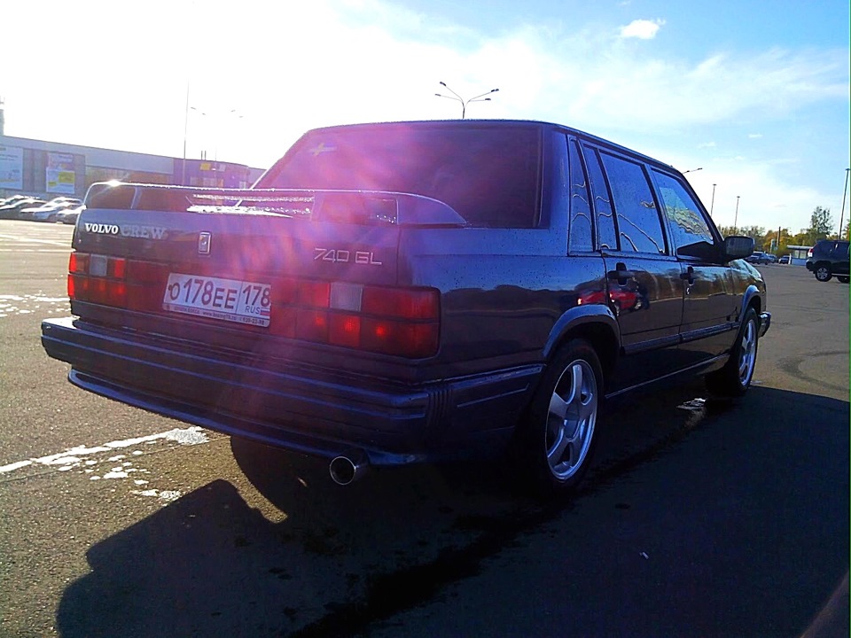

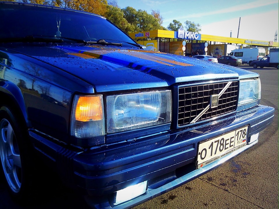

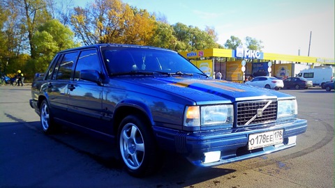

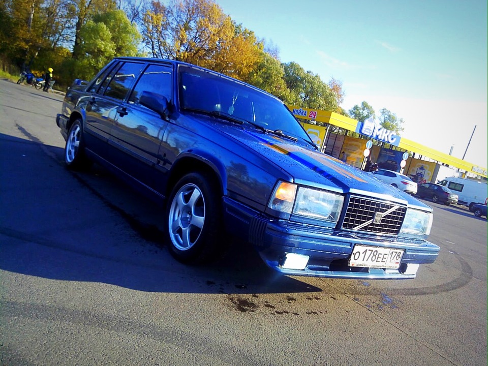

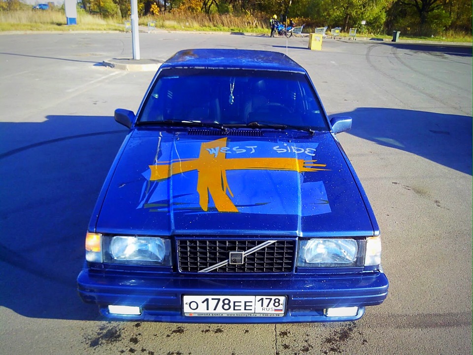

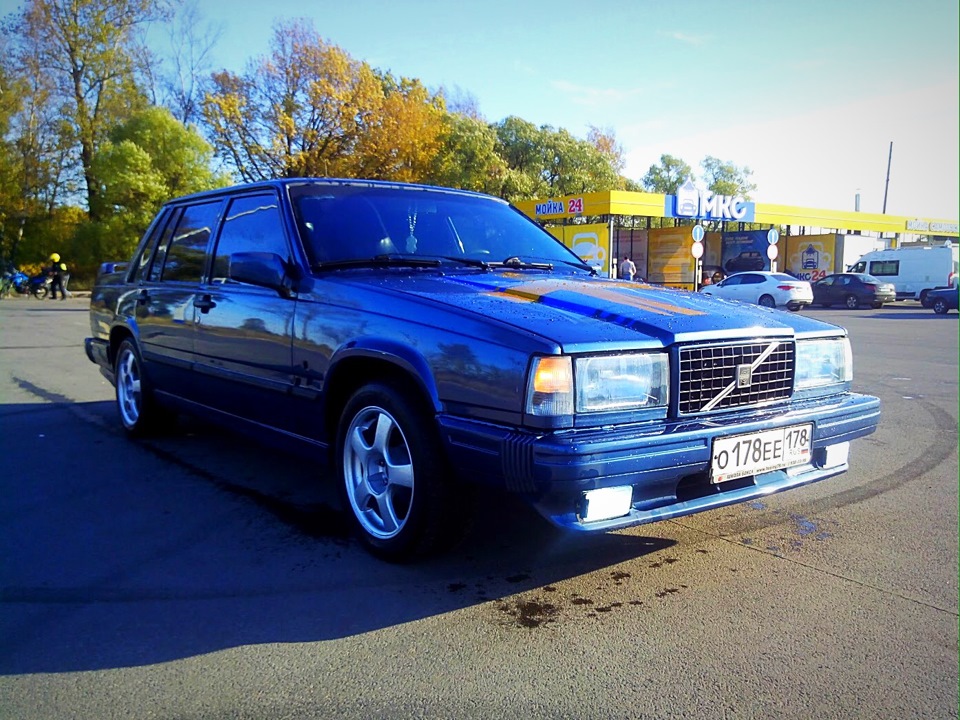

Солнечным деньком заехал сполоснуть 7емерку, вся уже была белая, в соли… Даже подумал, что использовал маленький слой в антикорре))
Ну и глядя на неё потихоньку начинаю осознавать что натворили мы с ней).
В Кратце:

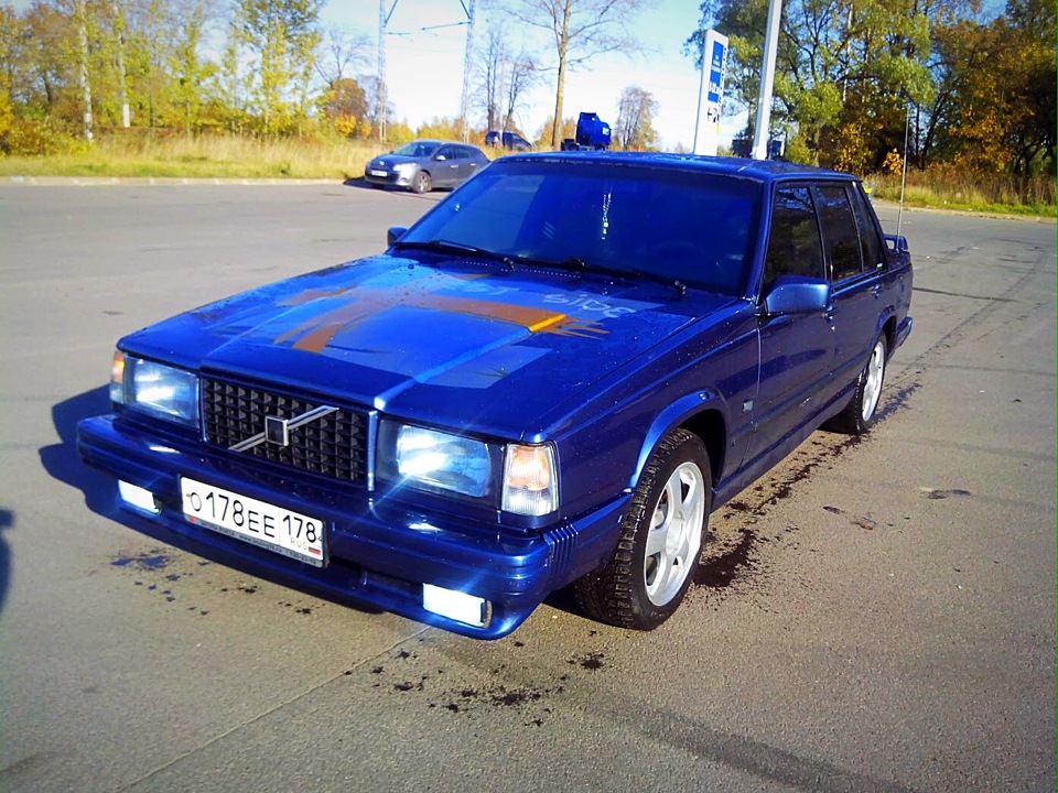

1. Полный окрас в родной цвет(ни разу не пожалел, цвет очень нравится)
2. Бампера, Зеркала, низ Поворотников, Окантовка решетки радиатора туда-же

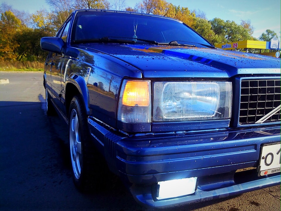

3. Рамки со всеми молдингами и внутрянкой передних Фар в черный
4. Заменил и обновил на зиму диски (крышки центральные лежат, все забываю нацепить)) Все еще в поисках летних R…
5. Флажок на капот приляпали)
6. Заменили лобовое, + атермалка

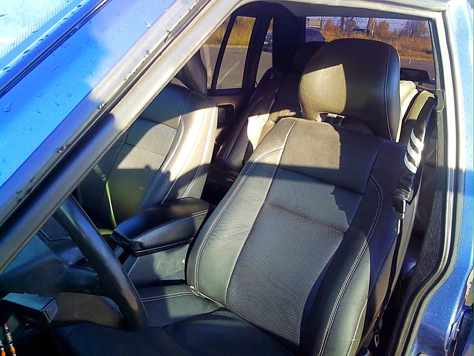

7. Заменил салон, стоит от 850, передние перетянуты новой кожей, (перфорированный центр)
8. Боковые накладки на картах (туда-же)
9. Полный антикор, (7слоев, разными материалами)
10. Фонари облиты лаком, задняя снова белая (были все красные)
11. Фары поменяны в Б/плёнке
12. Поворотники и повторители в Б/плёнке
13. Противотуманки заменены, новые, в Б/плёнке, хенон)
14. В задних Фонарях выкинуты платы, сделаны новые разьемы, установлены диоды (имитация родного света)
15. Заменили МКПП на АКПП) кардан, радиатор и все что с ним связано. Спасибо за весь комплект Nimostor132
16. Установлен Р/комплект Рулевой рейки (не течет) Спасибо AlekseyV745
17. Заменили Тормозные/д, колодки и фиг знает еще чего, (всего уже не помню)
18. Убраны молдинги на задних стойках
19. Снял Фаркоп, (Пришлось переделать заднюю юбку)
20. Заменил подлокотник, очень его не хватало в этом салоне) так же Спасибо за него Nimostor132.
Уверен, что, что-то упустил, но это уже не важно)
Все работы с подвеской, болтиками, гаечками, маслами и АКПП взял на себя AlekseyV745, Лёх спасибо тебе большое!
Отдельное Спасибо коллективу "YZAUTO" что вытерпели меня))) Знаю что это было сложно=)
И всем кто участвовал, следил, читал, ёрзал, советовал, мешал))
Потрачено куча кг и литров материалов, запчастей, нервов, сил и времени.
Если кому, что не нравится, как получилась, Кричите …Приму во внимание!))

Чтобы сидения от 850 поставить нужно что-то допиливать?
конечно.
