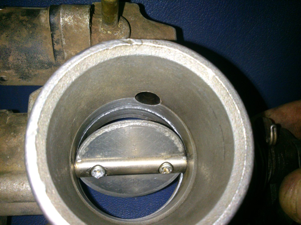

МД-тюнинг — это так называемая доработка дроссельной заслонки.Не много проштудировав интернет решил попробовать эту "чудо"-доработку. Много времени и средств для этого не понадобилось. Для этого нам нужны бор-машинка, фреза и кусочек нулевочки. Для начала снимаем заслонку.
Затем машинкой нужно сделать две канавки снизу и сверху дросселя со стороны, куда поднимается заслонка. Так как фреза была маленькая (меньше спичечной головки), канавки получились не очень глубокие и широкие, но чуть забегу вперед и скажу одно-эффект есть.)) Сделав канавки отвинтил два болта заслонки и извлек ее. На наждаке подточил углы заслонки (для меньшего сопротивления воздуха) и поставил все на место. Потом все подчистил наждачкой и все, собственно.
Поставив все на место (заменив при этом прокладку!) стали пробовать. Завелась… Поехала…
Действительно на "низах", особенно на первой и второй передачах педаль газа намного чувствительнее, чувствуется незначительный, но толчок. "Приход" есть. Про расход конкретно ничего сказать не могу, но он уменьшился однозначно.
В общем, эта доработка, которая занимает не много времени и средств, полностью себя оправдывает.И я советую ее каждому автолюбителю.
И сам хочу свои (заслонки) канавки пройтись фрезой большего диаметра. Но при этом не нужно забывать о толщине заслонки, а то вскроется. )))
Всем удачи на дорогах.

Большая подача воздуха при неизменной подаче бензина получается. Выходит что на низких оборотах педаль газа слишком чувствительная. А как быть если дорога плохая и нужно едва катиться местами и помогать газом?
Было бы не плохо еще и чипнуть, если есть возможность. А при плохой дороге, так езжай смело, там же не бешеная надбавка мощности, не 50-60%, а всего лишь 15-20%.
Ничего не понял, что где точил?и зачем?на фото не видно разницы!
тут по понятней вроде. ))
а на 3 4 5 скорости как ведет себя?
ну так как на этих передачах в основном уже ездишь на большей скорости и при большем количестве оборотов, то это особо и не чувствуется. Но тяга по лучше стала.
