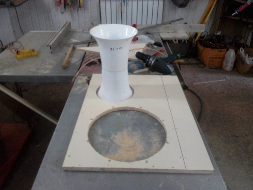

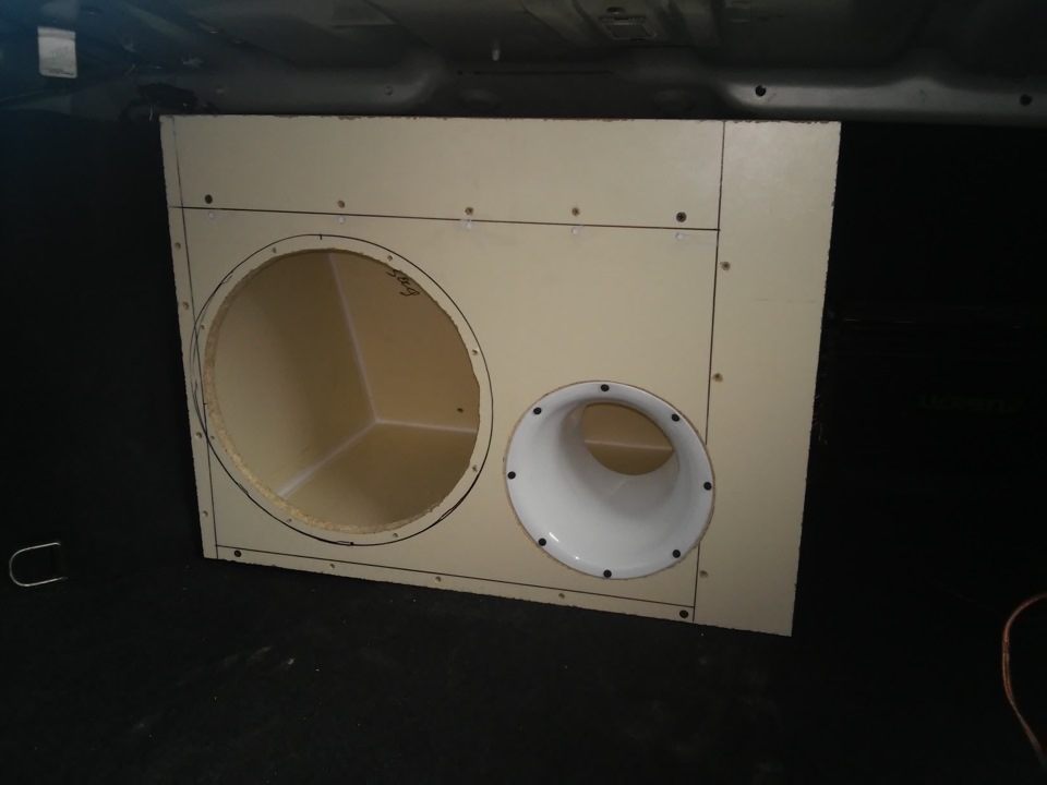

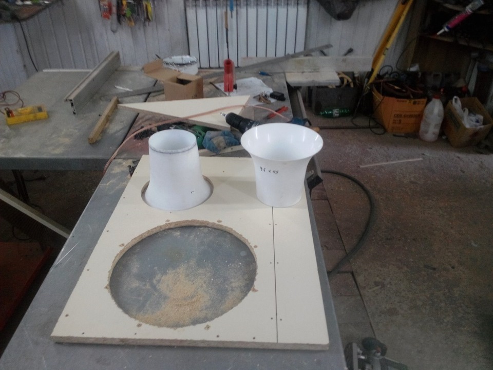

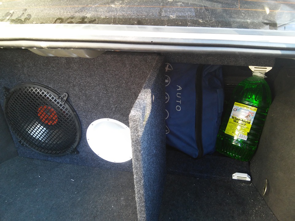

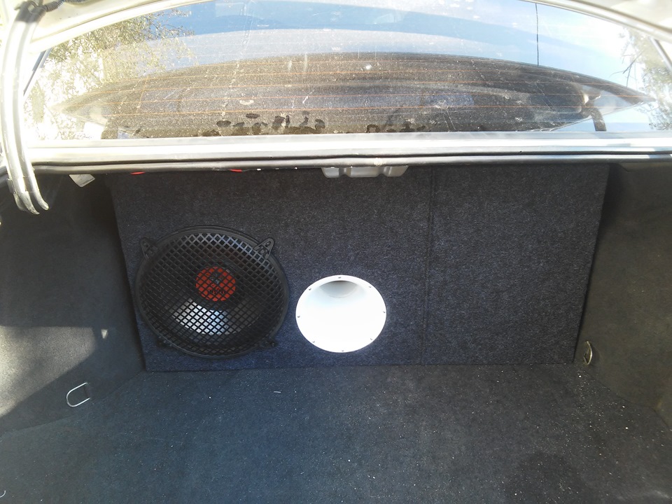

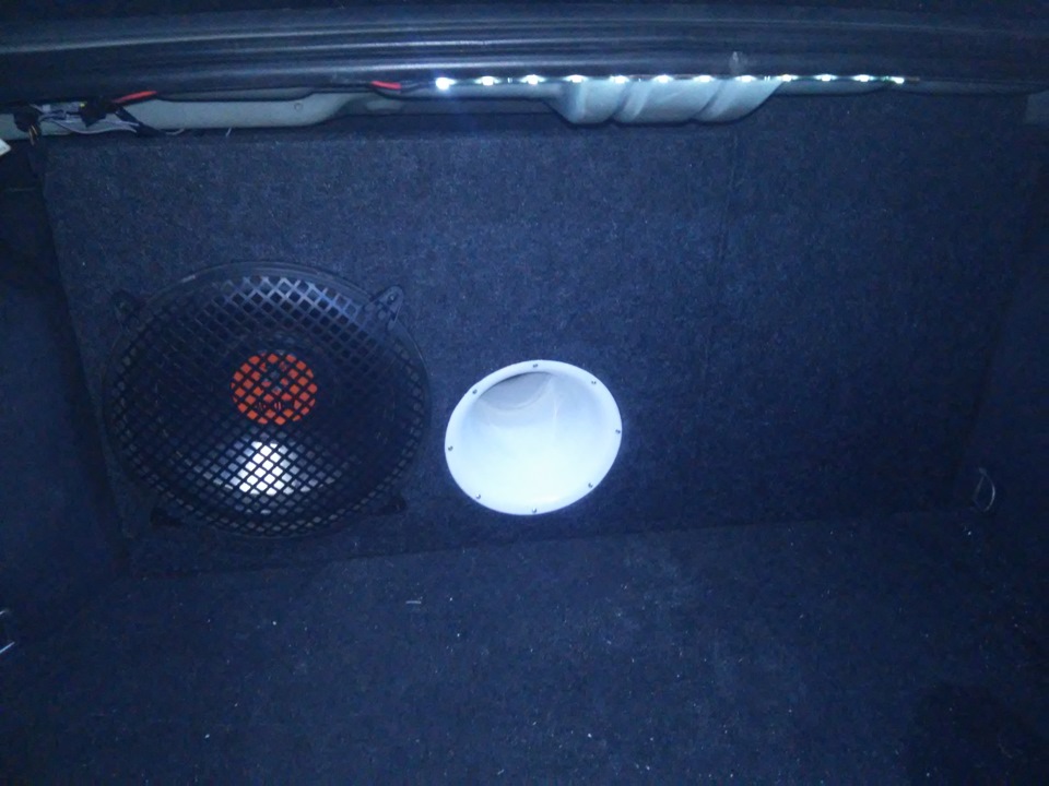

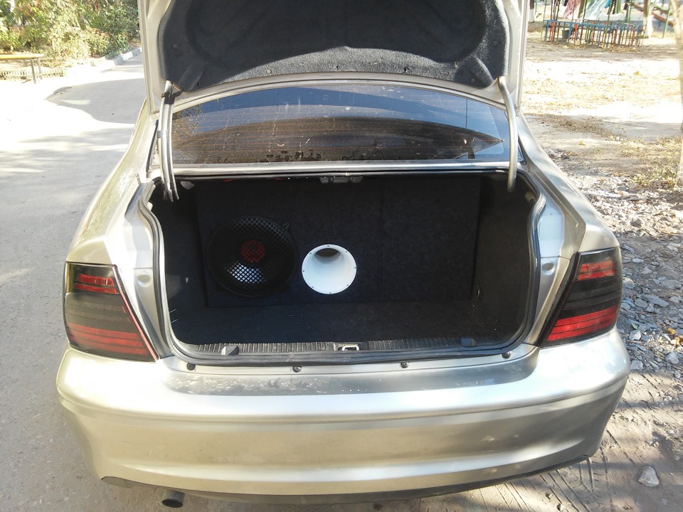

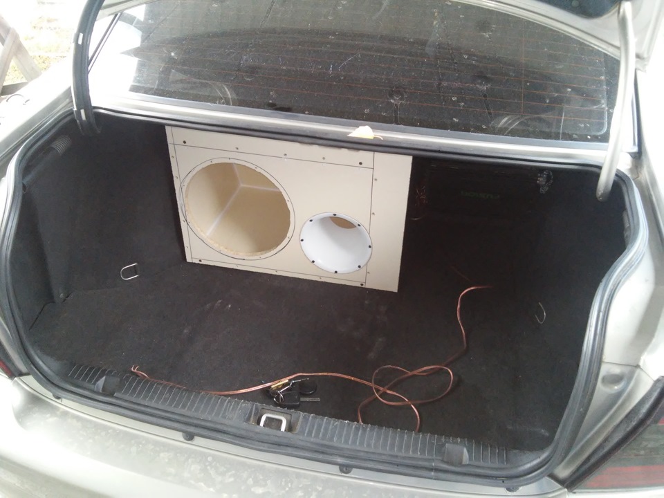

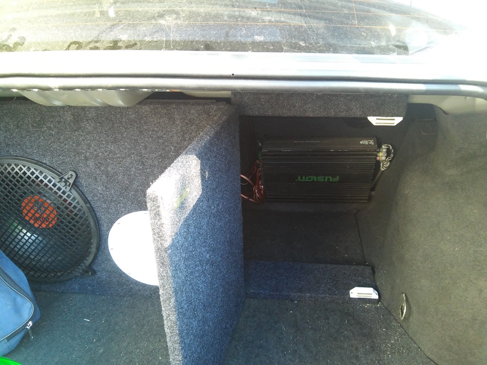

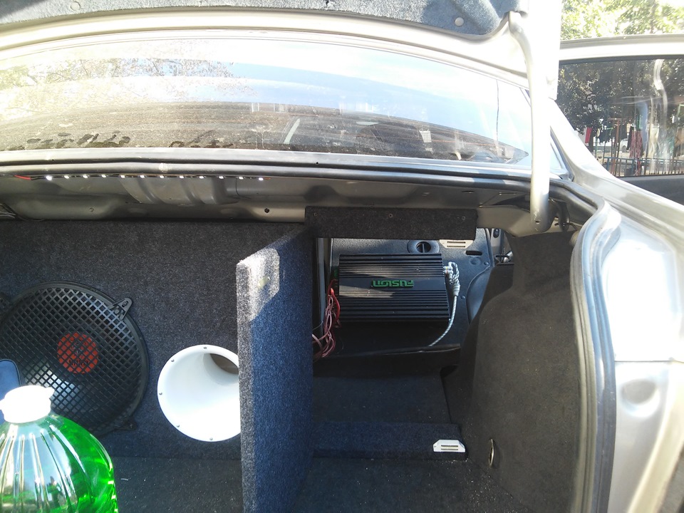

Приветсвую всех Драйверов! моя запись будет про построение ящика для саба, но так чтобы всё было аккуратно. Хотелось сделать там потайную полку под сумку с мелким инструментом, ну и для всякой мелочовки, чтоб не телепалась по багажнику! Плюс сделали так, чтобы открывалась часть сиденья, если что-то возить! Ну вот что получилось!
Комментарии 15
Прикольненько, а че за сабик? на сколько литров короб вышел? и резонанс фазика? А внутри ящика есть еще что нибудь для звука?
саб гавно-мистери, стоит временно, литраж-55 литров, резонанс фазика не вычислял, а что внутри ещё должно быть
Ну не голые стенки это точно)) Шумопоглащающий материал, типа паролона
