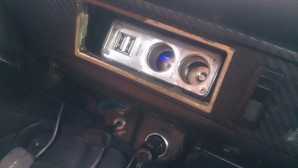

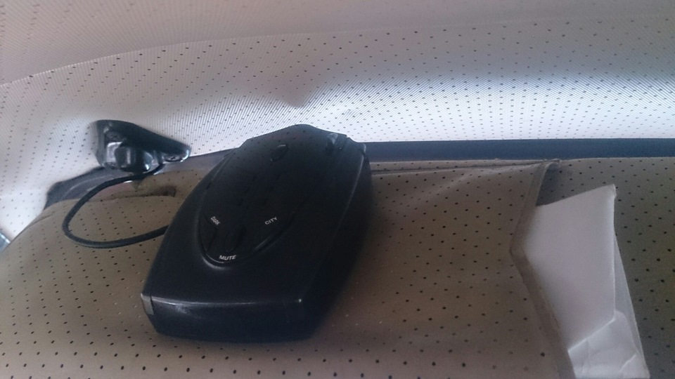

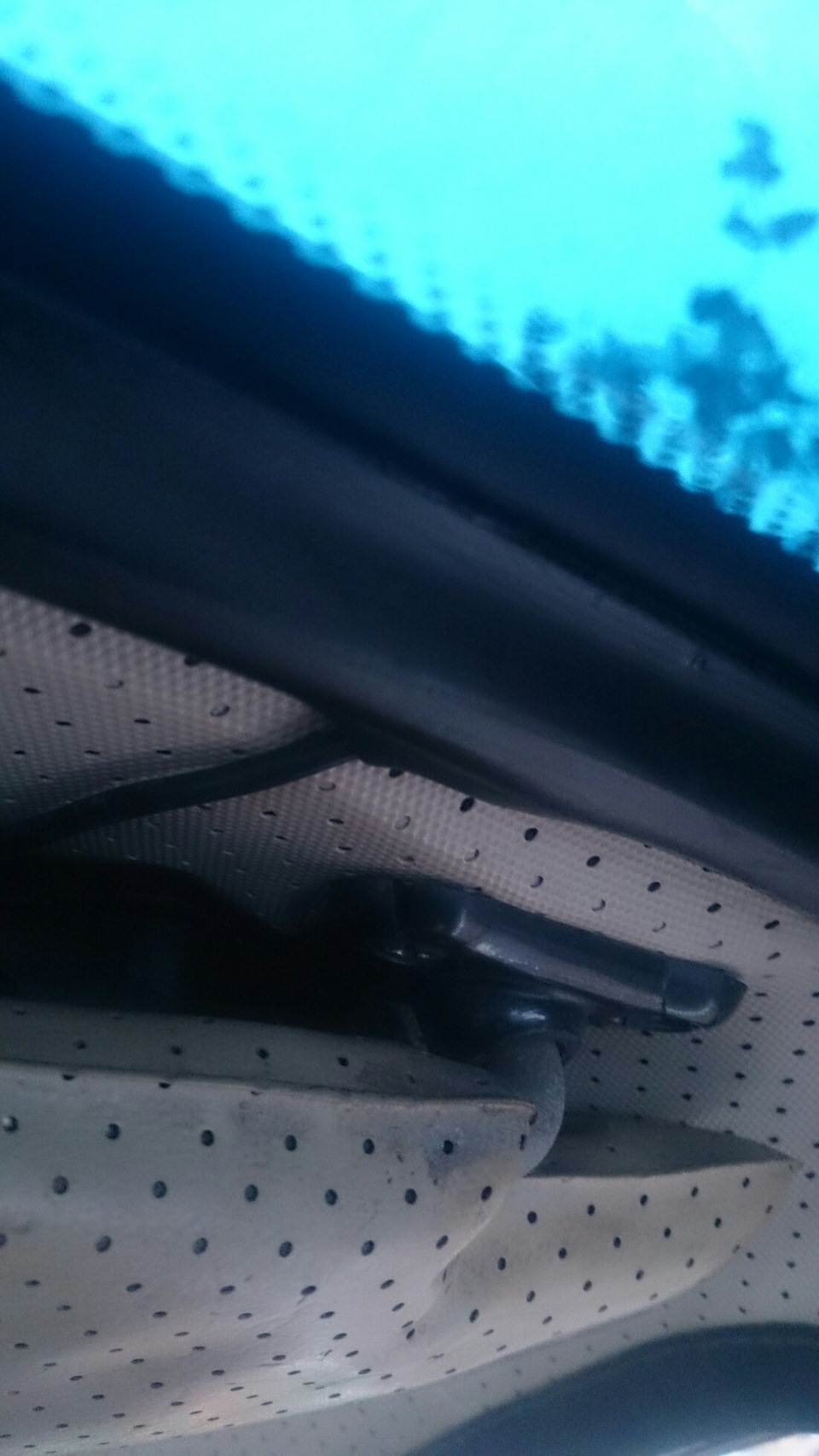

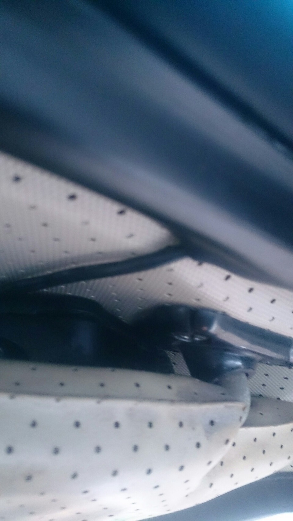

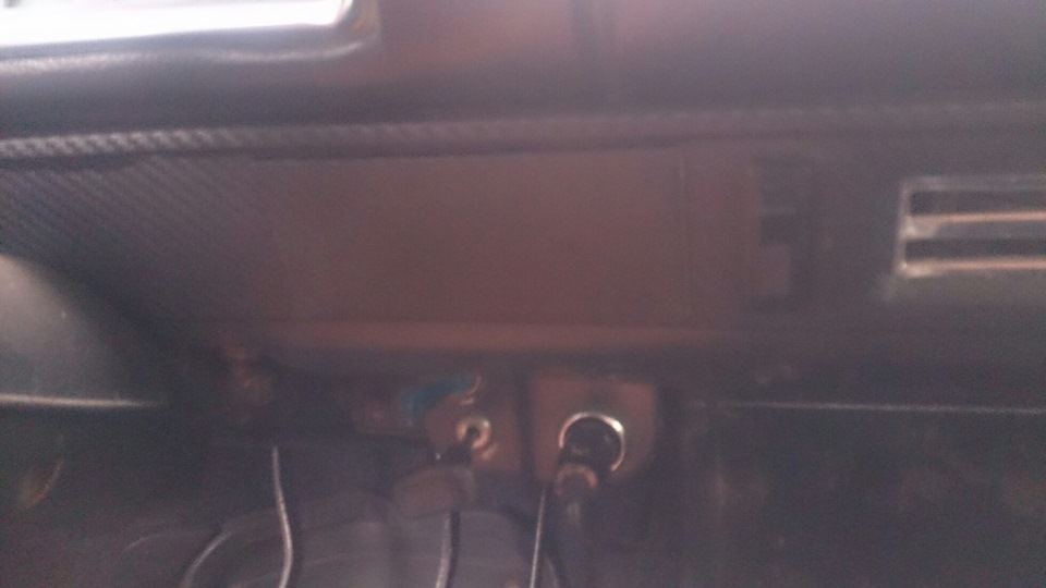

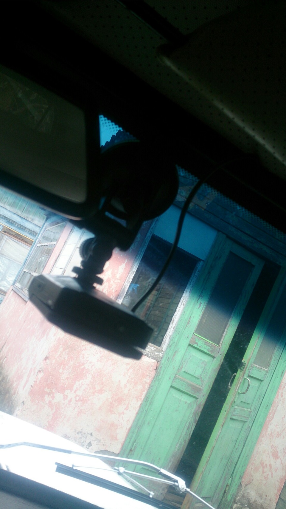

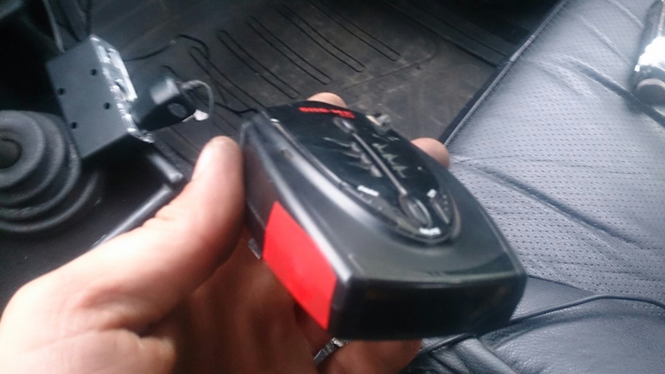

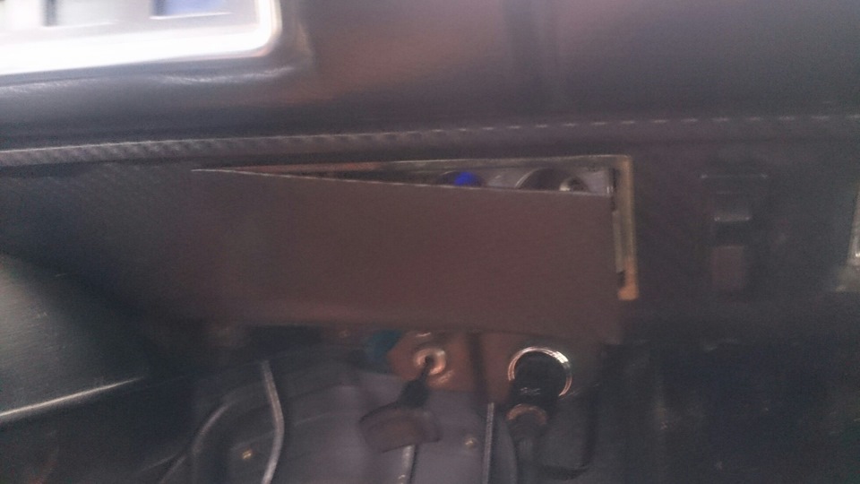

Надоело дергать за штекер тройника чтобы включить его и выключить из прекуривателя как то это не практично да и вообще иногда о нём забываю а на нем у меня запитанны не мало важные приборы :-) регистратор, радар детектор и зарядка для телефона щас без этого мне кажется не куда везде камеры и т.д в общем сделал так тройник выкинул он уже свое за три года отжил купил двойник с двумя USB и засунул его в штатное крепление под приёмник и закрыл заглушкой далее регистратор оставил возле зеркала а радар детектор спрятал в кармашек на водительском козырьке там его уже опробовал работает как должен камеру видит из далека да и пищит под ухом что удобно когда музыка играет в общем на фото все увидите.

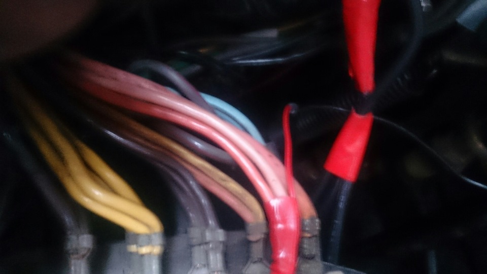

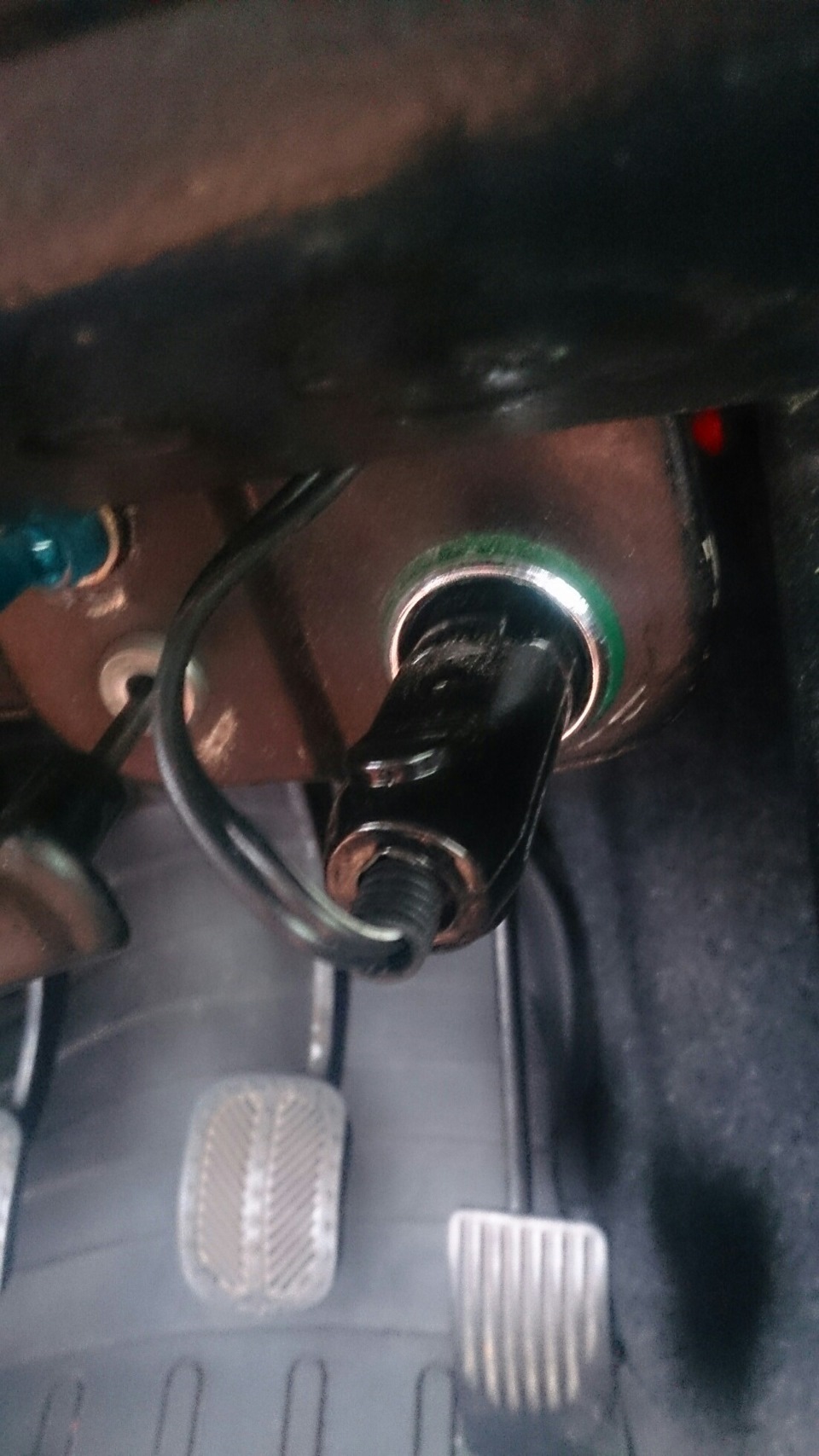

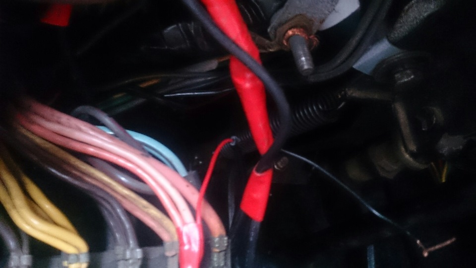

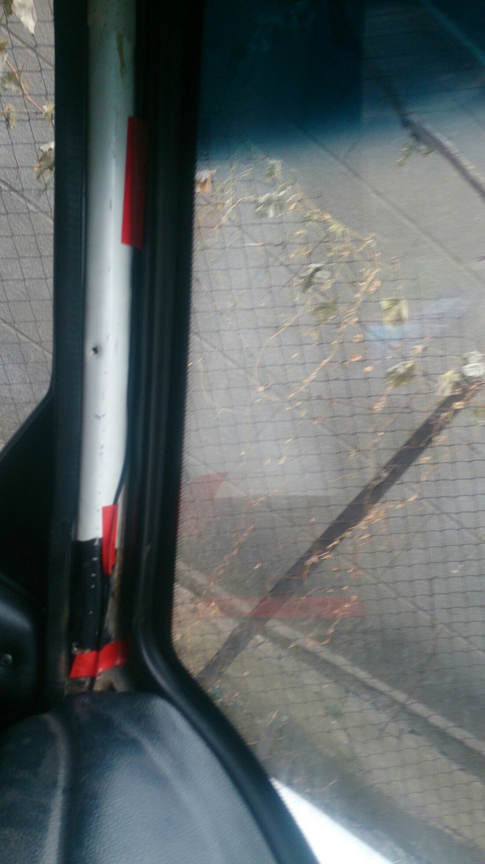

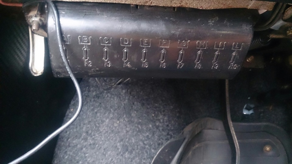

Теперь о подключении: отрезаем штекера для прекуривателя, провода раскладуем как душе угодно я например попрятал в стойках далее вывел к блоку предохронителей и запаралелил их после красный на пред номер девять подключил а чёрный на массу.
На преде номер девять у меня появляется ток при выключении зажигания и исчезает при выключении зажигания так что пока все работает как надо.

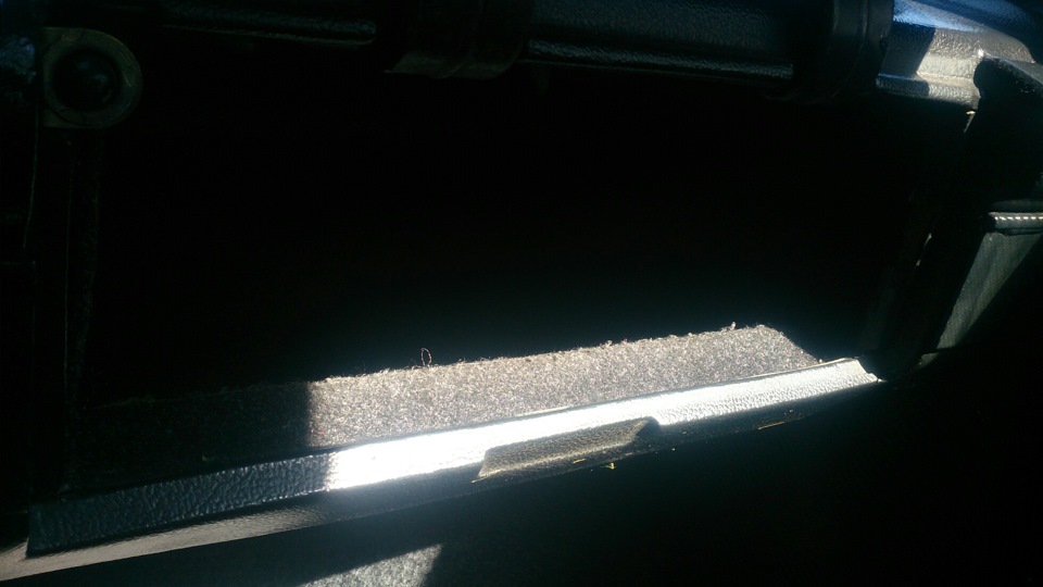

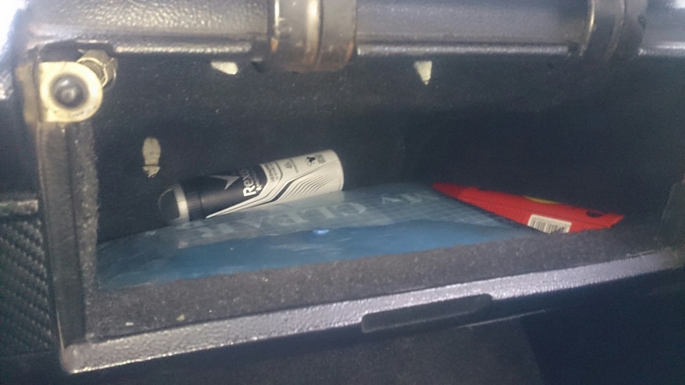

Ещё перетянул бардачок карпетом и тоже не плохо получилось теперь туда можно кинуть телефон и не бояться что он поцарапается и т.д но для этого нужно сделать фальш пол в нем так как родной пластмас корявый, кстати сквозить воздух от туда тоже перестал.

что за обшивка бардачка такая?
Карпетом обклеенн, лепил все это дело на двух сторонний скотч
аа
думал, может покупная
