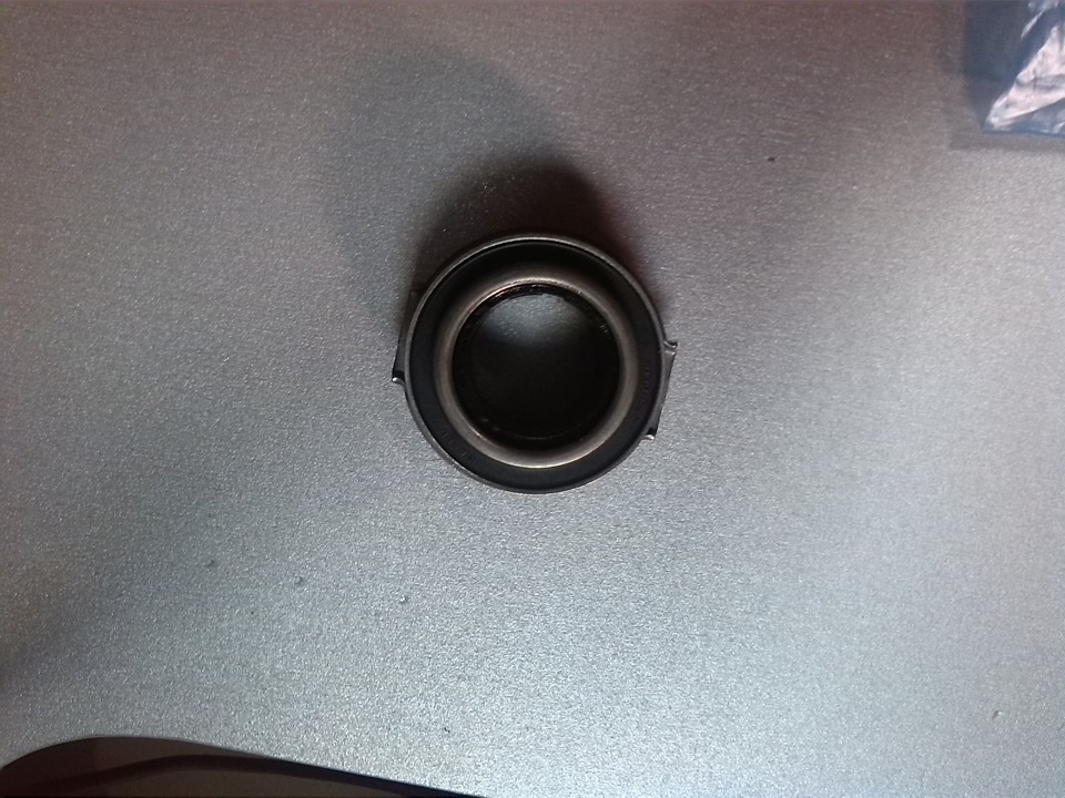

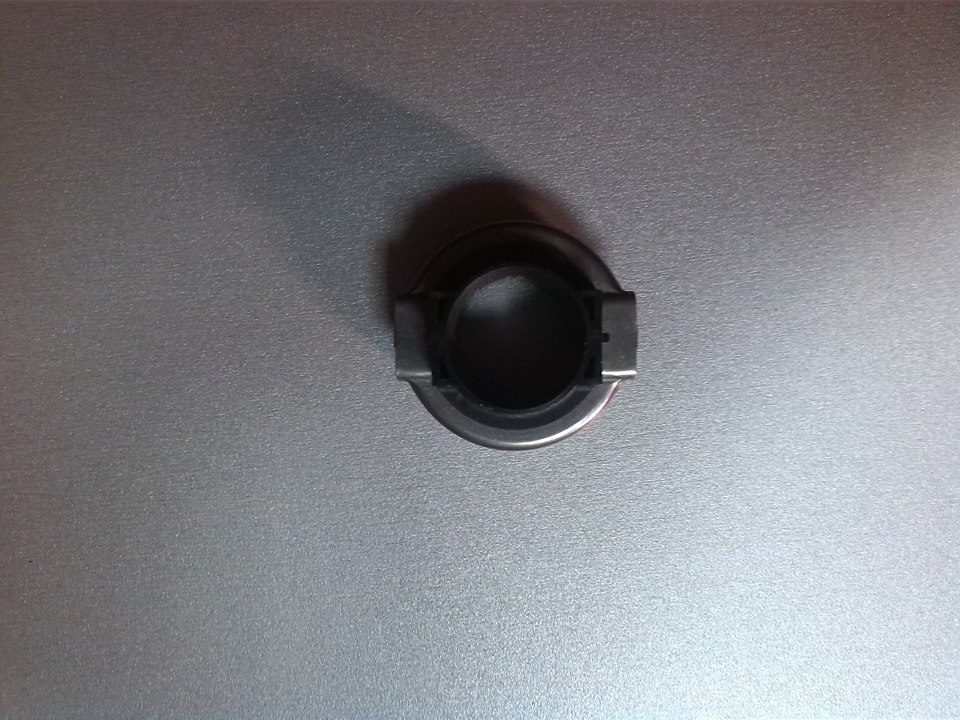

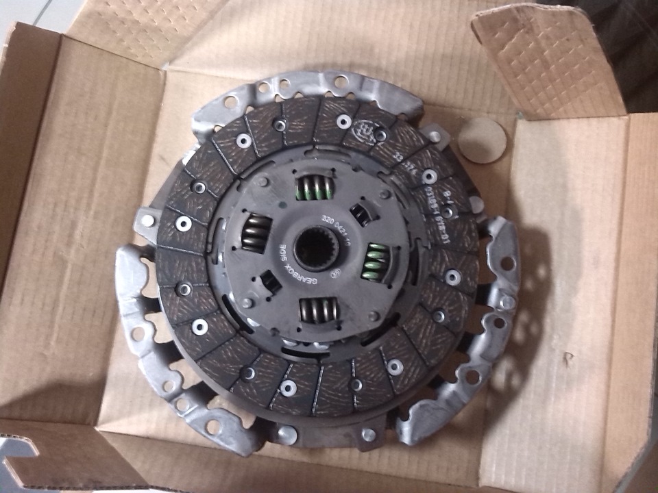

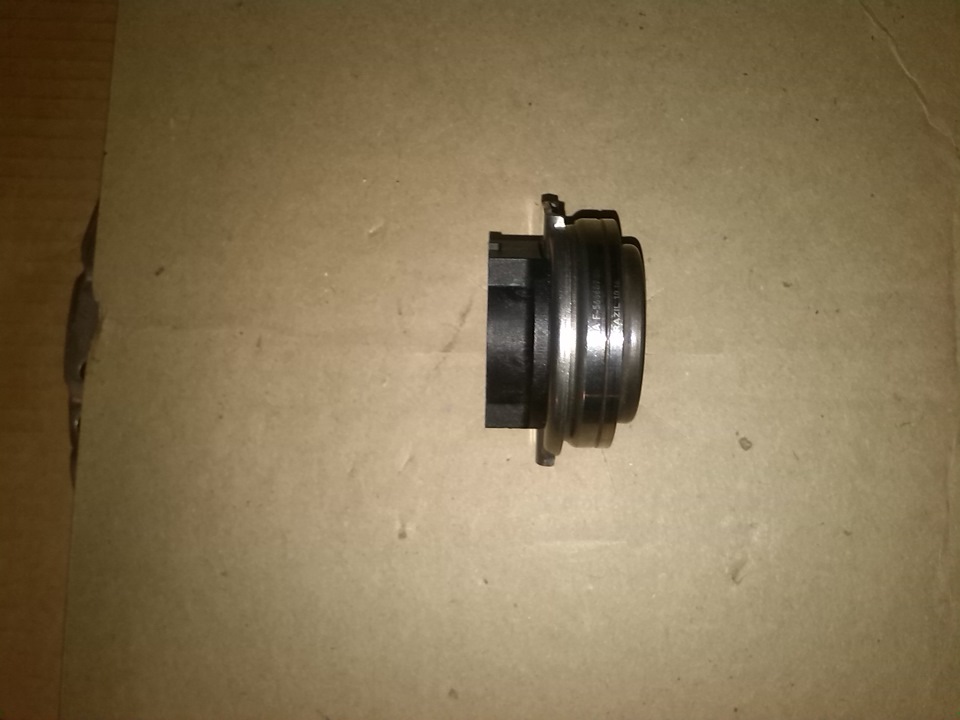

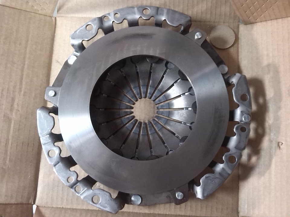

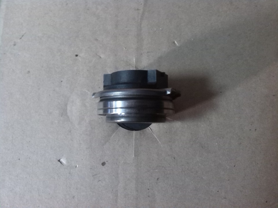

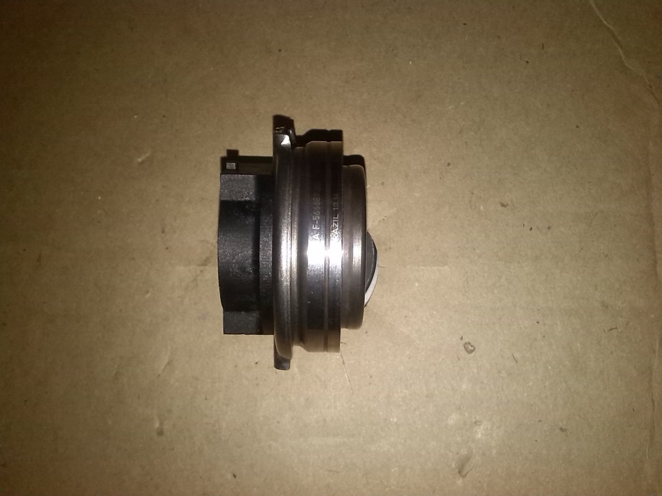

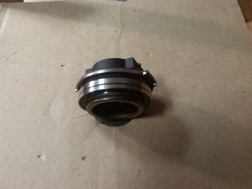

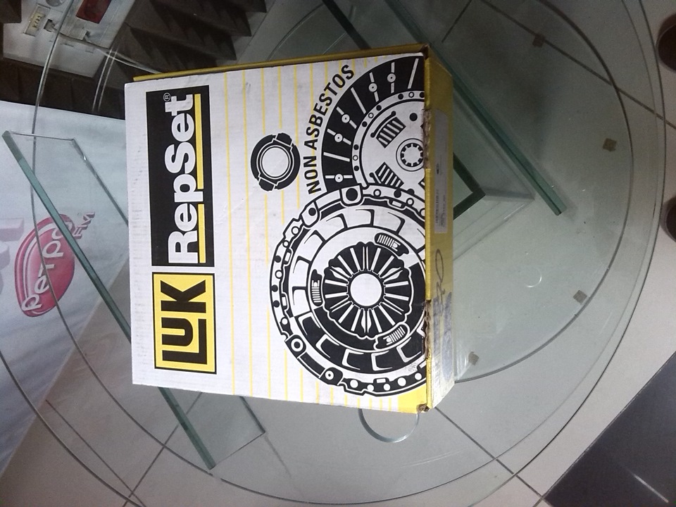

Доброго дня товарищи грантоводы, после пары дней изучения отзывов и советов по выбору сцепления, мой выбор пал на LuK, так как большинство пользователей данного девайса были им исключительно довольны, вариант с Valeo отпал после общения со знакомым механиком, который как-то не хорошо отозвался об этом сцеплении, дескать в последнее время качество его ухудшилось, Сакс отвалился по причине больших денежных затрат на его покупку — 5500 за комплект, ми пардон друзья, но это борщ. В итоге LuK — как лучшее соотношение цена-качество. Далее встал вопрос с выжимным подшипником, как оказалось, штатный грантовский очень плохого качества и для комфортной езды лучше установить обновленный выжимной, если что его артикул — 21810-1601180-01, он должен быть сделан в Бразилии, его ценник в районе 800руб. два дня носился по Самаре в его поисках, нашел на Раките, равно как и сцепление, в итоге за сцепление отдал 2800 руб. — стандартный Приоровский LuK из которого заботливый продавец вытащил приоровский выжимной и скинул мне 600 руб. от первоначальных 3600 руб, ну и сам выжимной на Гранту усиленный — 800 руб,

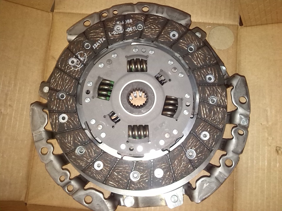

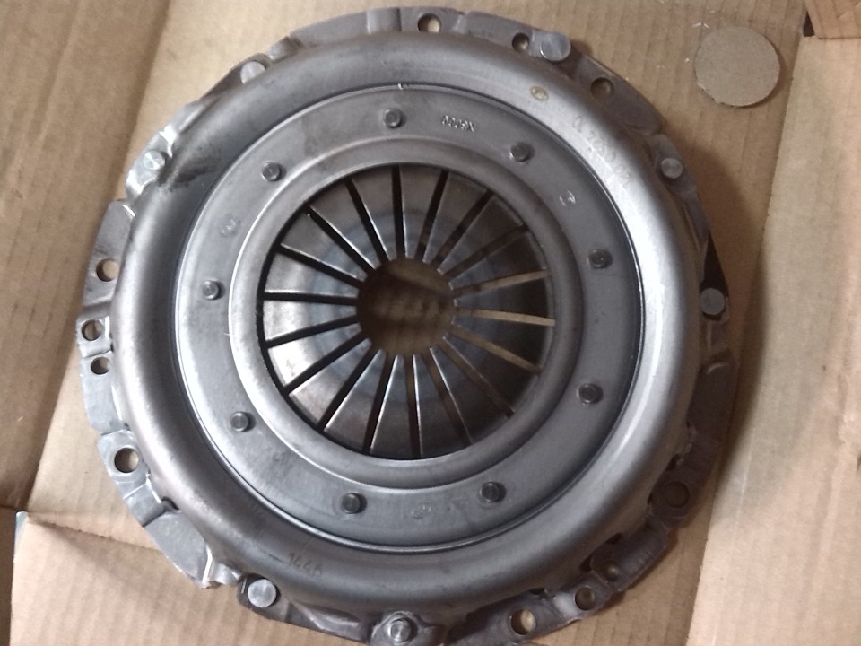

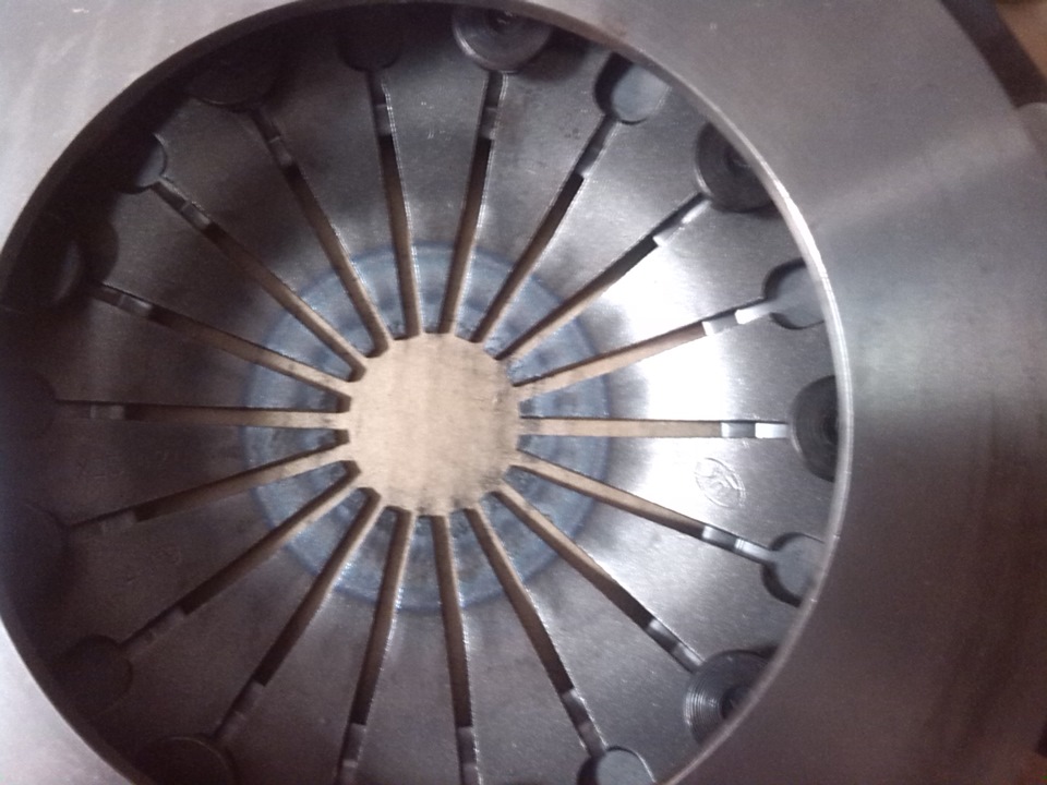

В итоге 3600 весь комплект. Далее начал изучать сцепление на поддельность, но пришел к выводу, что у меня оригинал, ибо как все детали сделаны очень качественно, везде стоит фирменная маркировка и артикулы
В ближайшие два-три дня все это установим в авто и будем тестить новое сцепление, заодно глянемчто стояло с завода. Огромное спасибо всем кто откликнулся на просьбу о помощи в выборе данного девайса))))

Хм что значит усиленный подшибник? Откуда инфо? Росто тоже готовлюсь к замене пока вычитал шо наоборот ставят приоро выжимной .
Сотрудник официального СТО, посоветовал именно такой подшипник брать, дескать даже письмо с Автоваза пришло, по гарантии менять только на такие подшипники, у нас на Авторынке кстати народ в курсе уже и не удивился, обычный стоит 400 руб, а этот 800
Ясн поедим посмотрим спс
не за что, смотри чтобы на этом подшипнике была гравировка бразил и дата производства, левака сейчас полно…фотки глянь у меня повнимательнее там все видно…
