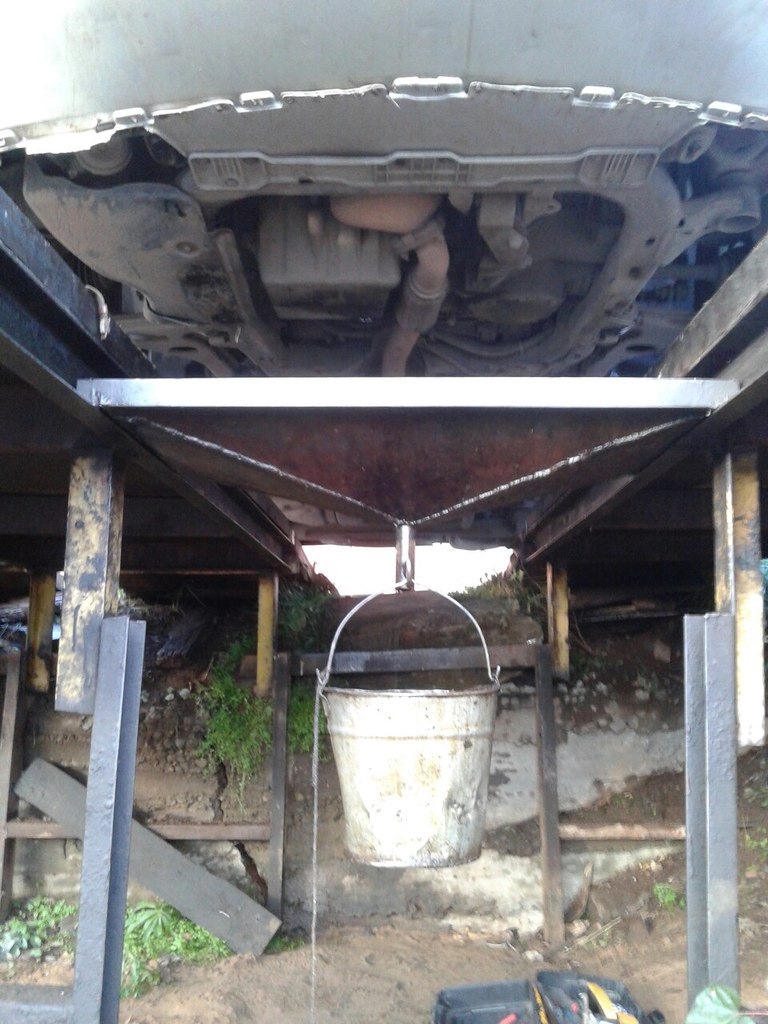

Масло менял в гаражах на эстакаде, там же и отработку можно слить в спец.яму. Меняется просто, снимается защита, выкручивается болт в дне картера. Ни каких сложностей нет.

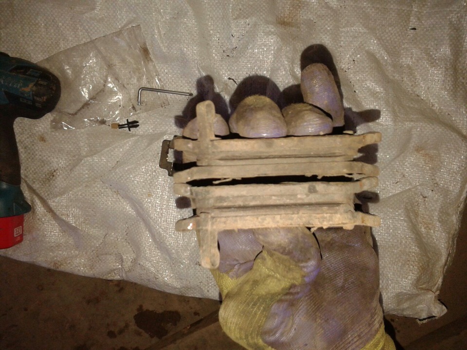

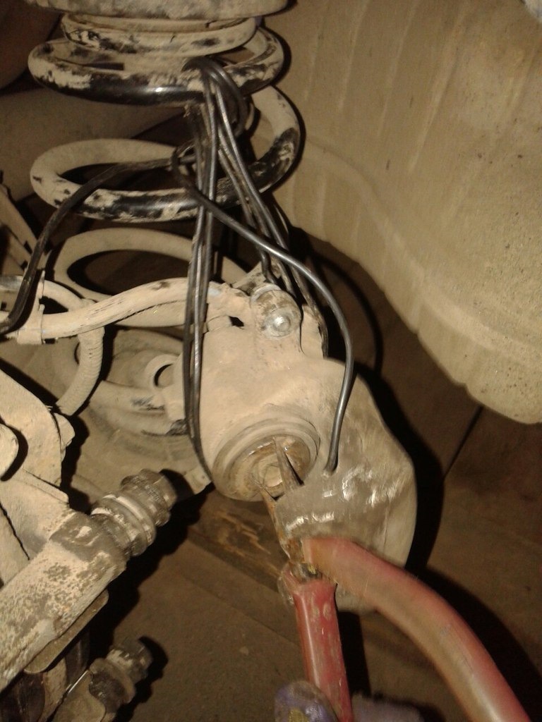

Первый раз менял задние колодки посмотрев это видео. Там только не сказано то, что перед началом работ надо открутить крышку бочка тормозухи и машину снять с ручника ))). Заплюхался только когда надо было вдавливать поршень. Спец.инструмента нет, поэтому решил плосками. Вдавливается поршень, с помощью его закручивания в правую сторону.
Первый блин комом. Сперва крутил поршень, крутил. крутил. понял что не входит. Начал давить всем весом и крутить. Нифига. Понял, что я идиот и не снял машину с ручника )))).Снял, начал опять крутить и давить всем весом. Нифига. Только после того, как я его немного выкрутил в обратную сторону а потом начал опять закручивать вправо, он нормально начал вдавливаться. В общем все поменял, крышку завинтил, педаль тормоза понажимал (прокачал), все ок.
