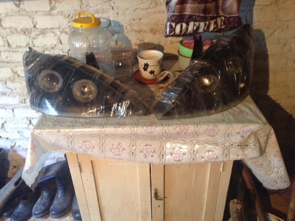

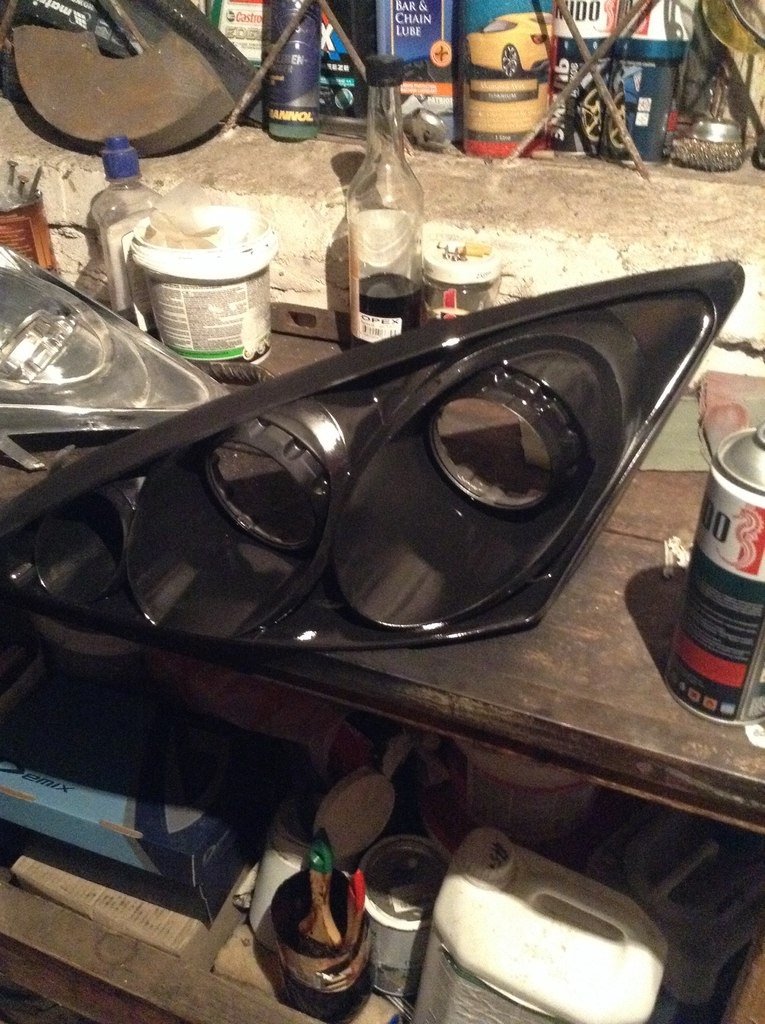

И так фары зачищены, загрунтованы, покрашены, вклеиваем обратно глазки, еще раз очищаем весь герметик, вымываем стекла, наносим новый герметик, склеиваем все это дело, обматываем скотчем(прижимаем), и ждем 24 часа до полного высыхание, далее дело за восстановление верхних крепежей и электрика, ну и установка.

есть спец герметик для фар удобно и ждать не надо когда высохнет
Им и клеил, поехал на работу просто, только завтра вернусь, поэтому и оставил
я свои тоже вскрывал не раз
fokus1
А что за герметик ? не подскажешь ?!
продается в магазах где линзы ксенон метражом, ложишь в шов фары и греешь феном, в общем удобно спросишь объяснят если че
Спасибо !)
