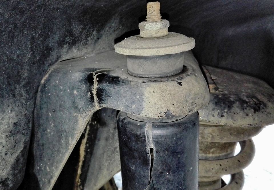

Еще при покупке обнаружил трещину в кронштейне крепления амортизатора.
Сегодня немного поработал над ней.
Заварил трещину, сверху наложил пластинку
И все покрасил грунтом а сверху краской

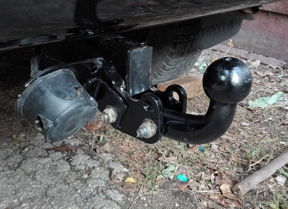

Заодно обработал преобразователем ржавчины и покрасил кукан фаркоп.

Сегодня менял амо с пружинами и тоже заметил трещину.Не такую большую, но всё же есть.Думаю что до лета дотяну
Лучше заварить когда только начинается трещина, там делов то на пару часов.
Не совсем понятно откуда там трещина появляется. Вроде бы этот кронштейн и не сильно нагружен.
Видимо болячка заводская.
