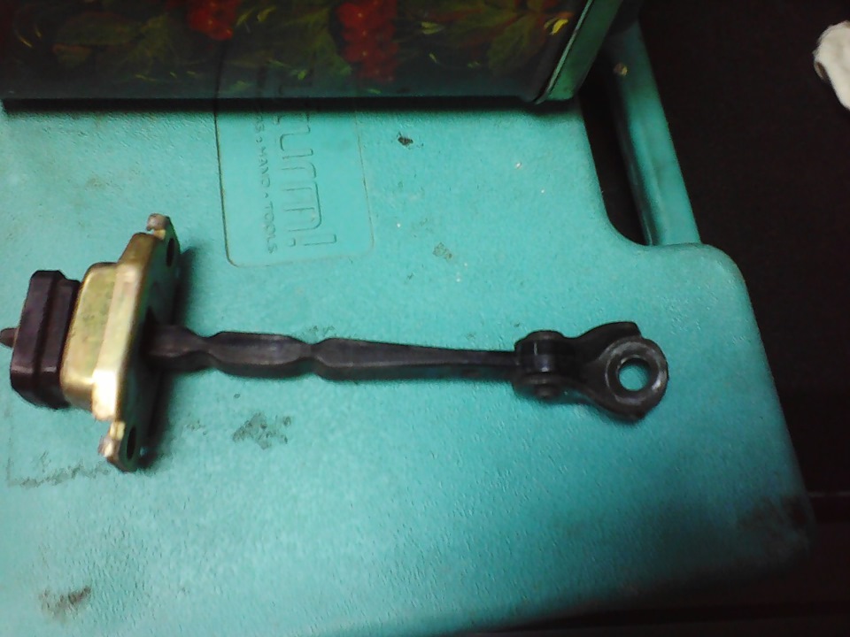

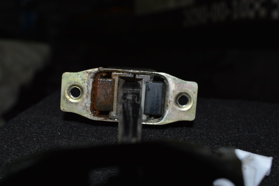

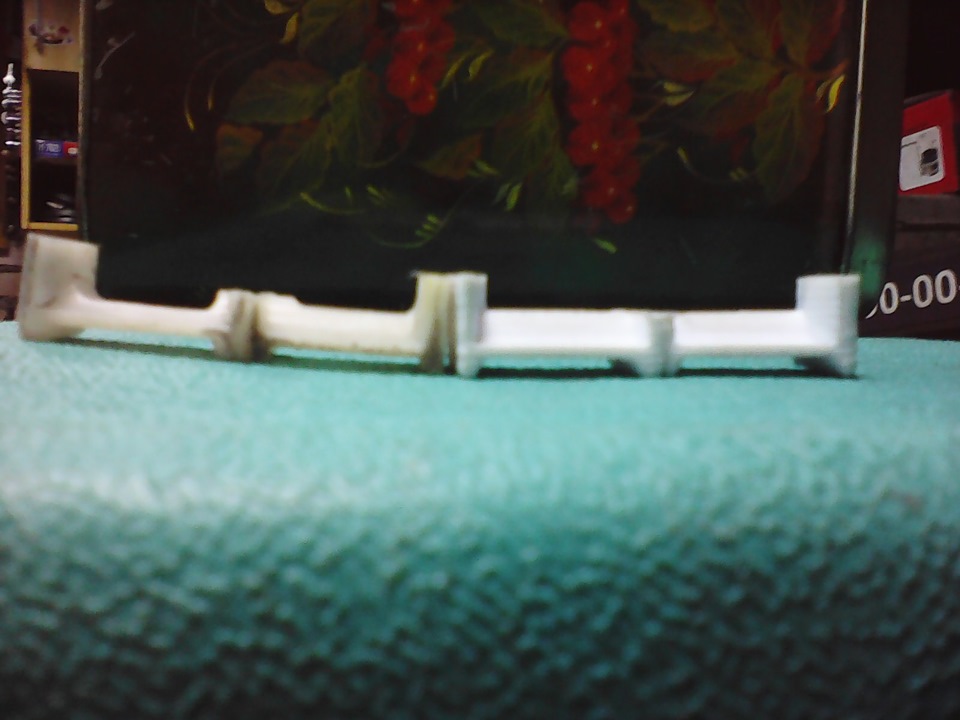

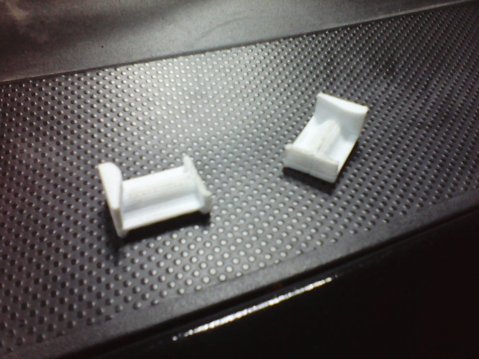

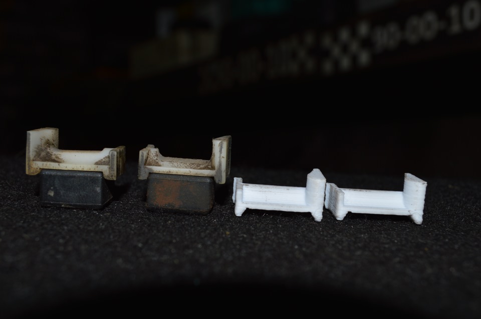

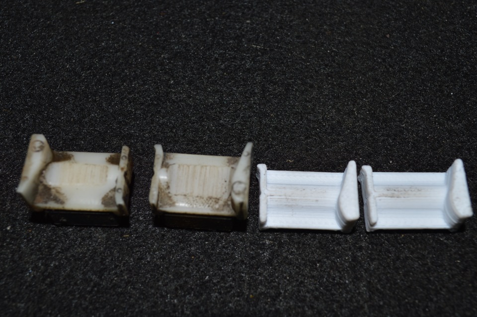

Всем привет. Речь сегодня пойдёт о ограничителях дверей, вещь вроде как и не очень главная в автомобиле, но отвечает как минимум за две функции, такие как: ограничивать дверь от открывания сверх положенного положения и фиксировать дверь в открытом положении. Так вот у большинства машин с большим пробегом и использующихся повседневно как раз проблема сфиксацией двери в открытом положении, а проблема эта возникает в следствии того, что происходит истирание элементов находящихся как раз внутри самого ограничителя. Короче я загорелся данной идеей уже давно только руки все не доходили, и вот наконец то обшивки были сняты, а в след за ними и сами ограничители. Далее разбирает ограничительных и видим картину как на фото, сильный износ (назовём их так) вкладышей. Сразу скажу, что новый ограничитель к примеру на existe стоит около 2000 рублей. Значит делаем новые вкладыши и собираемых все обратно. Тем что получилось остался доволен. Теперь дверь фиксируется при открывании, а при закрытии достаточно просто немного толкнуть дверьвперед и она аккуратно закрывается, ограничитель срабатывает еще как доводчик.

Скажи чтоб снять ограничители нужно дверь разбирать?
Я снимал обшивку и динамик так как вся дверь шумкой заклеена
я просверливал отверстия и вставлял моленький гвоздик, вто место где стёрся ограничитель.Всё работает нормально
Тоже хороший вариант, но мне кажется что материал вкладыша должен быть мягче чем направляющая. Сам рассматривал вариант от полкового подшипника ролик приколхозить

Из чего делал вкладыши?)
Материал не знаю, делал в Томске на 3D принтере
не похоже что деланые. похожи на новые.
Деланые)))
