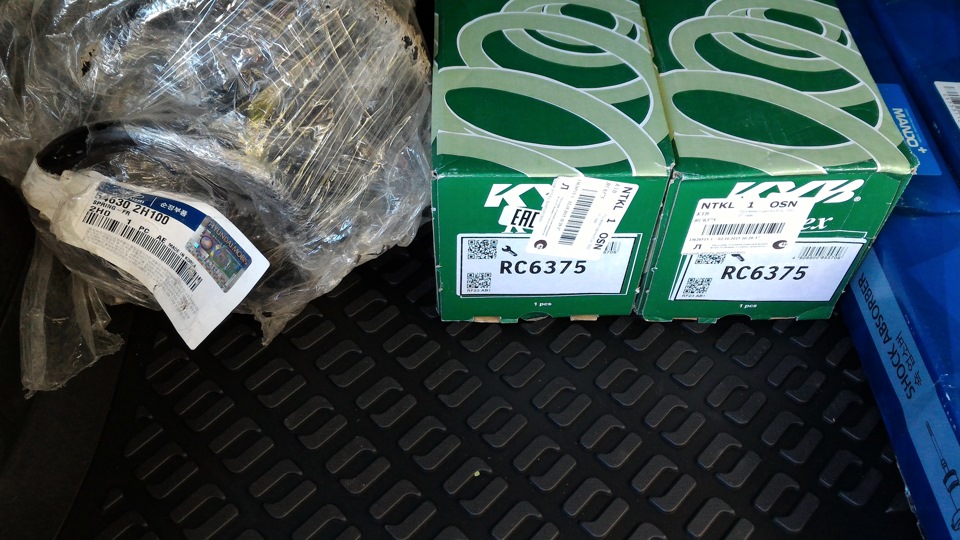

Уже ни раз писал что тяжко мне на сиде выезжать за город, да и по городу как раз возле моей работы все перерыто и малейшее неправильное движение рулем приводило к шорканью днищем и защитой.

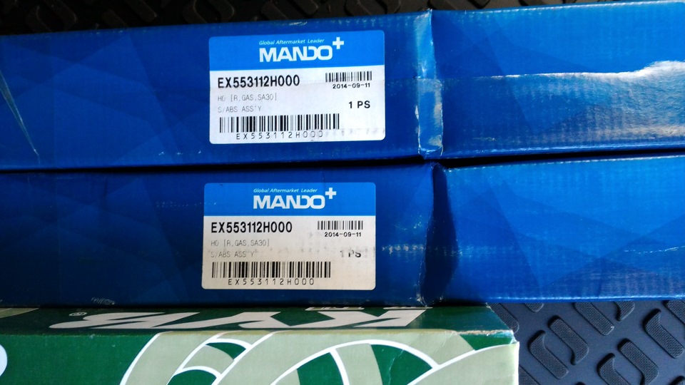

Подкопил деньжат и заказал в avtoto.ru запчасти:
KIA/HYUNDAI/MOBIS 546302H100 — 1374р.
KIA/HYUNDAI/MOBIS553502H001 — 1620р.
MANDO EX553112H000 — 2269р.
Позже узнал что у нас в городе можно было заказать совсем чуть-чуть дороже в inomarket.pro .Чем в Ростов ехать думаю лучше у них.

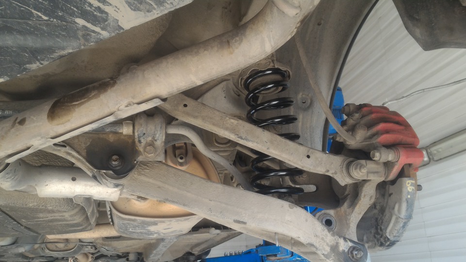

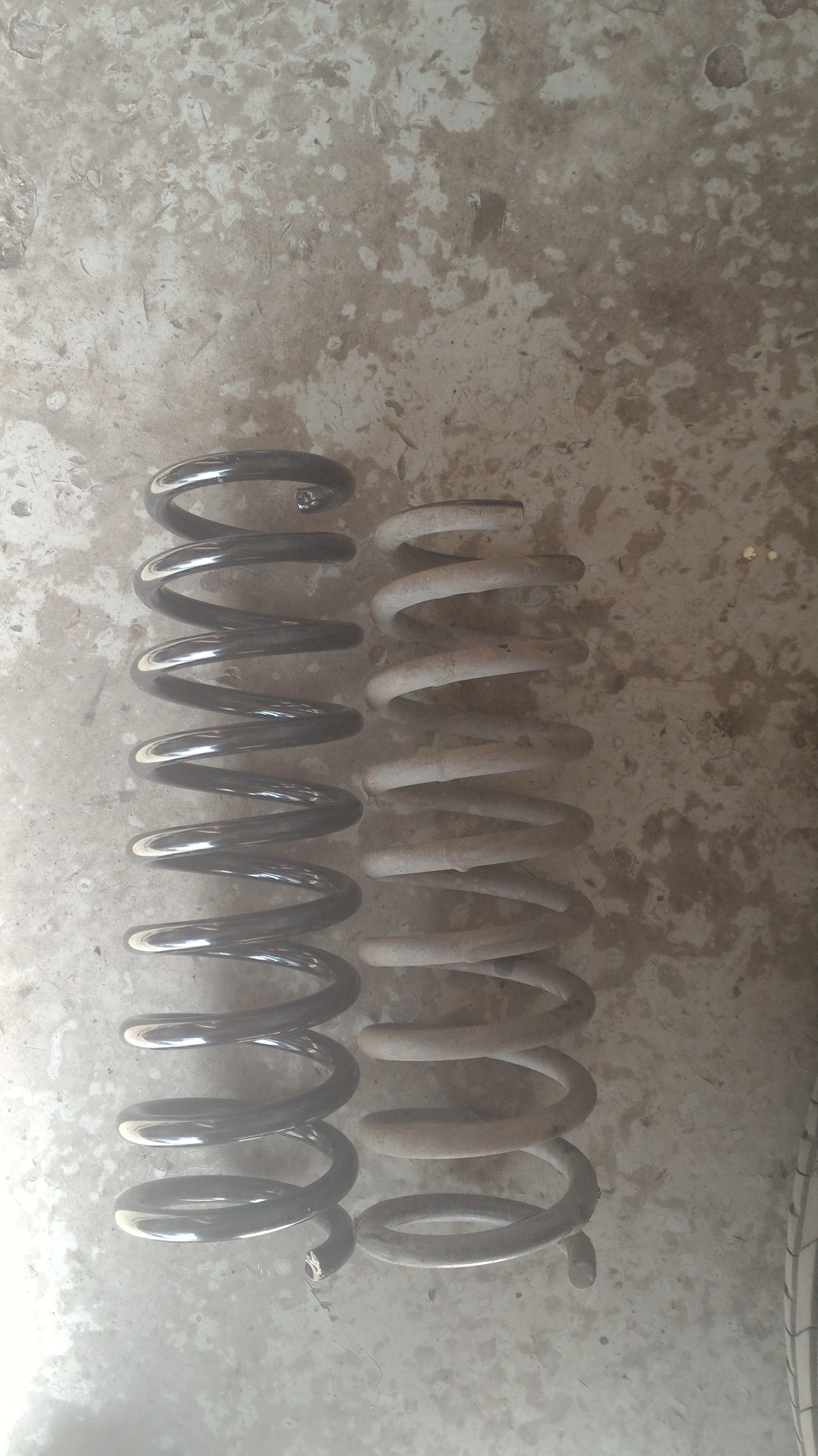

Как забрал запчасти в тот же день поехал в автосервис Делюкс.Там мастер Федор сразу принял, цену объявил по 600 за замену передних пружин(за сторону), а по задним сказал 400 при условии что не будет сложностей.Он думал там пружины меняются также как и логанах, нексиях и т.п.))))В итоге откручивал дальний болт от колеса поперечного колеса, а ближний ослаблял.Повозиться пришлось…
Несколько раз мне говорил-жееесткая машина будет.Пружины длиннее, толщина прутка больше.
Да еще и аморты газомаслянные))))Я ему говорю что родные тоже газмяс, а возможно даже и газовые, т.к. новые я взял элантровские.А он сначала подумал что стоковые масляные, но потом до него дошло что они такие мягкие от износа.
После еще заменили тормозную жидкость на Shell Brake&Clutch Fluid DOT4.
Покупал ее в Юлмарте 2 по пол-литра по 320руб.
Как опустили подъемник Федор сделал померил пальцами, а после рулеткой и сказал что поднялась машина на 3,5-4 см.
Тут же предупредил меня что теперь фары скорее всего нужно перенастраивать.Так и было-светили под нос.При мне настроил менее чем за 5 минут.

Ну а что по ощущениям?Как только выехал из сервиса по первой было впечатление что сид стал почти кроссовером.Реально даже как-то непривычно было…высоко.По подвеске могу одно сказать точно-не хуже чем было!Также иногда по настроению или когда тороплюсь захожу в повороты так что срабатывает ESP и свистит резина)))И на скорости никакого дискомфорта, проблем с резким перестроением нет.По жесткости стало может чуточку мягче.В общем мне нравится.

Подскажи плиз передние пружины усиленные или просто большей длины, за год просели хоть немного, как задние аморты себя за год показали, передние какие стоят?
Ниже уже отвечал.
На фото есть артикулы.
Прошло уже полтора года.Разумеется подсели, чуть выше чем в стоке.Проблем нету.
Пружины усиленные, запись про передние аморты не нашел(
а почему задние пружины в коробке КУБ, а передние в оригинальных хендай? Это заводские пружины или нет?
А, точно!Оригинала не было поставки и пришлось перезаказать.В итоге заказал Каябу RC6375.
Артикула нет?
Артикула оригинала?Я же написал.
Только это усиленные.
Те, что у тебя стоят это куб усиленные ? RC6375? Все понял, спасибо!
Ну да.Если не ошибаюсь от универсала.Есть еще мощнее-от дизельного 2х литрового универсала))

Подошли без проблем?
Да.Я не первопроходец) И на драйве и в клубе много инфы на эту тему.
