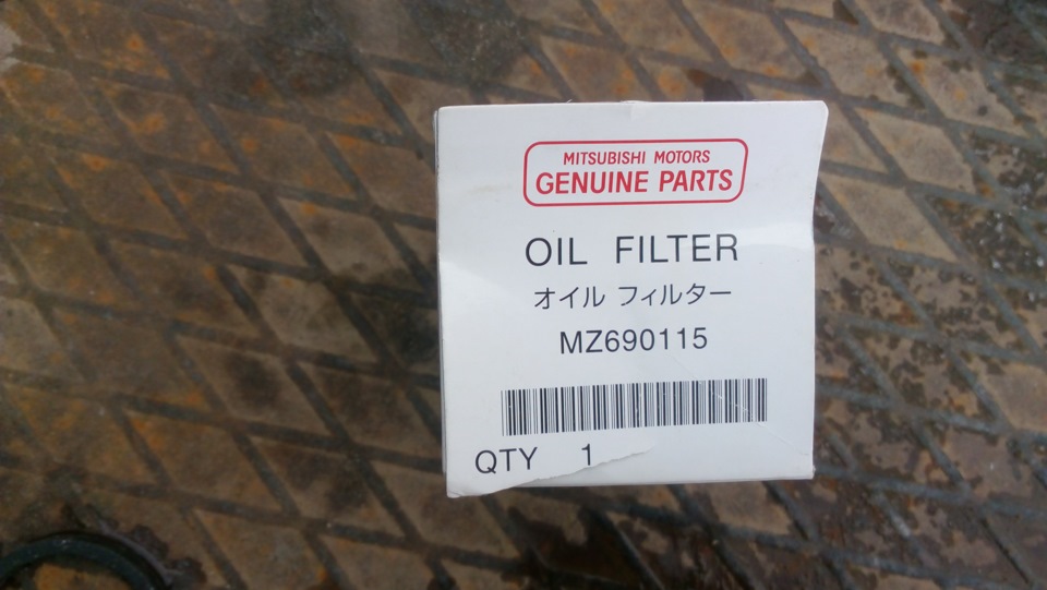

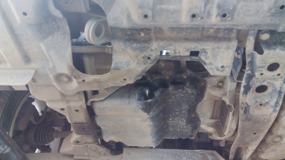

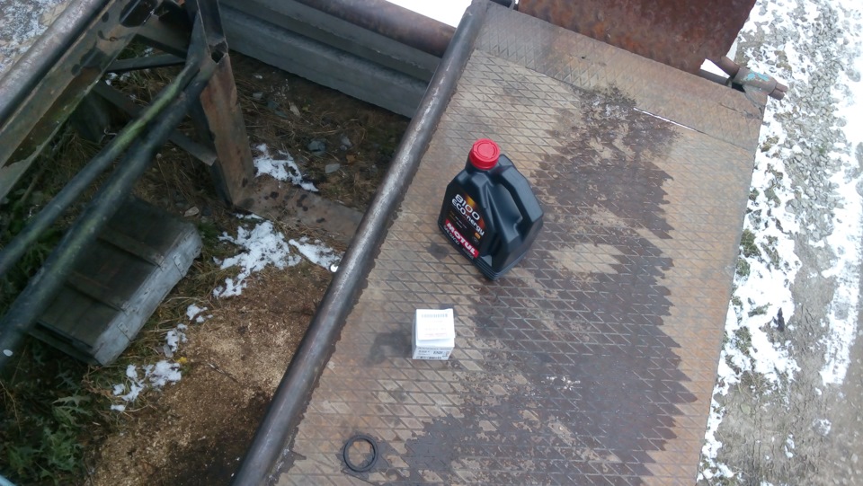

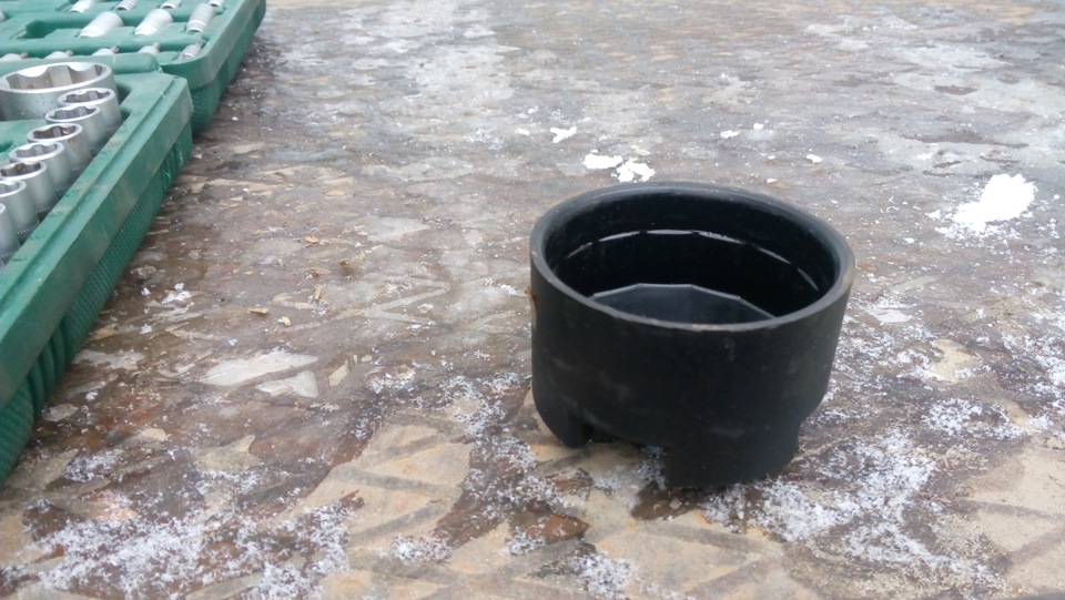

Всем привет, в этот раз получилось так, что очереди на СТО дикие и ближайшее время было для записи следующая неделя, не хотел ездить больше на старом масле, поэтому решил поменять сам, но в этом мне помог папа, так что замена прошла более чем хорошо, правда убили 50 минут, пока сняли защиту, пока поставили ее обратно, а все потому что, съемник масляного фильтра от Lancerа X 2.0 почему то не подошел к моему фильтру, а открутить с руки у нас не получилось, чтобы не ломать голову решили пойти более длинным путем.

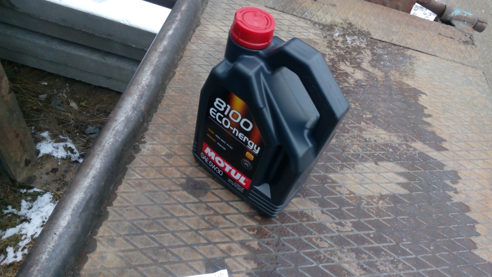

Расходники необходимые для замены:
1) Масло моторное синтетическое Motul "8100 ECO-NERGY 5W-30", 4л — 104257 — 2517, 59 руб.
2) Масло моторное синтетическое Motul "8100 ECO-NERGY 5W-30", 1л — 102782 — 636,96 руб. (для доливки до следующей замены)
3) Фильтр масляный Mitsubishi MZ690115 — 1 шт. — 264 руб.

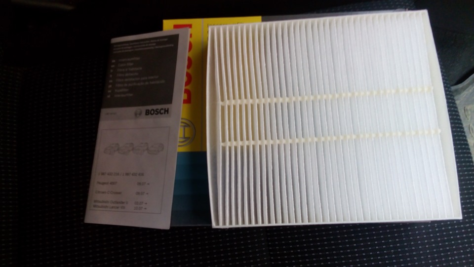

4) Фильтр воздушный Bosch 1987432216 — 1 шт. — 481 руб.
И еще пришлось купить запчасти в виде шпильки и гайки, на прошлой замене масла сказали, что куда то делать правая шпилька подушки двигателя, ну сказано, сделано, сегодня ее тоже сам в крутил, делом на 5 минут.
5) Шпилька подушки Mitsubishi MD171367 — 1 шт. — 363 руб.
6) Гайка металлическая для шпильки Mitsubishi MU000641 — 1 шт. — 122 руб.
Вот на этом все, и да меня мучил еще дребезг на светофоре решил следующим путем, засунул кусок резины между поддоном CVT и защитой и все противный дребезг ушел на светофоре кайф стоять на D.
